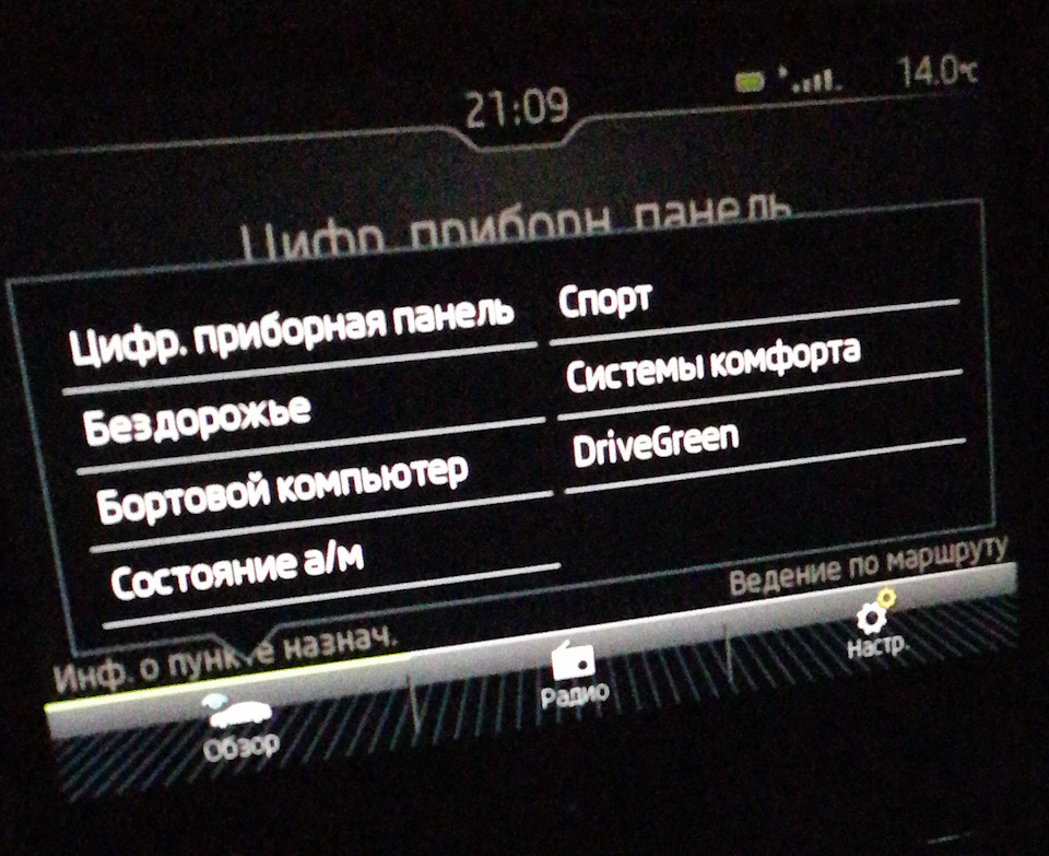

Для меню в MIB : на прошивке 1433 этих пунктов нет. А в MIB 2.5 они есть
[VN]_Car_function_list_bap_gen2_extended:
[LO]_display_configuration_0x45: [VN]_activated
[LO]_display_configuration_0x45_msg_bus: [VN]_CAN_Comfort

Там где написано что должна быть навигация ее не должно быть — это минималистичное меню — там выключены даже уровни топлива и температуры

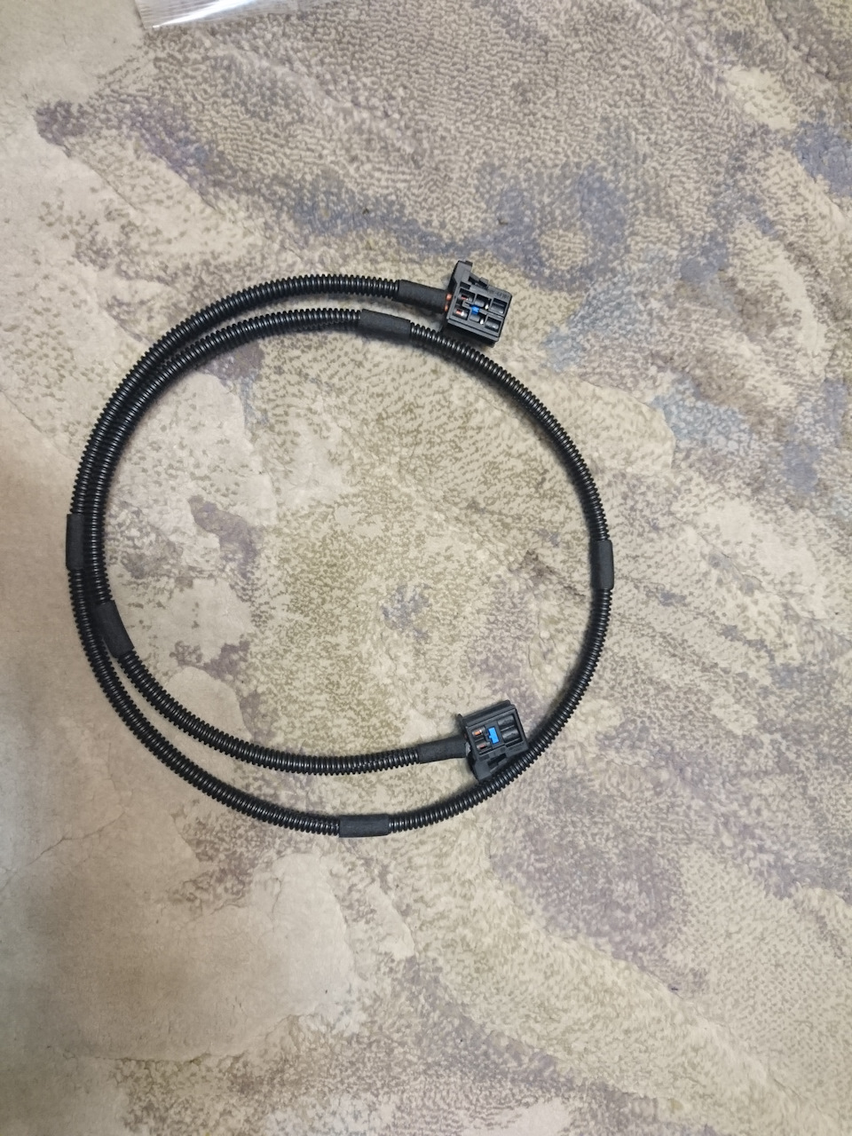

да я просто адаптации сравнил, у меня на валере часть выключена. Интересно с завода в связке с валерой миб2.5 идет оптика или это только на старших братьях?
Кабеля наверно нет?!
не знаю, есть ли способ проверить наличие оптики не вскрывая?
Есть снять бардачок и посмотреть.
уже норм вариант, как бардачек снять я представляю, т.к. видел инструкцию по замене салонного фильтра. Завтра если погода позволит, попробую глянуть.
GeniusGSM
Смотреть приблизительно как на фото (обратная сторона головного устройства)
GeniusGSM
Если картинки радио, мужики и контакты звонков отображаются на приборке, значит оптический кабель есть.
Ну это понятно. Я тоже себе активировал адаптации в 5F и все отображается на приборке.
