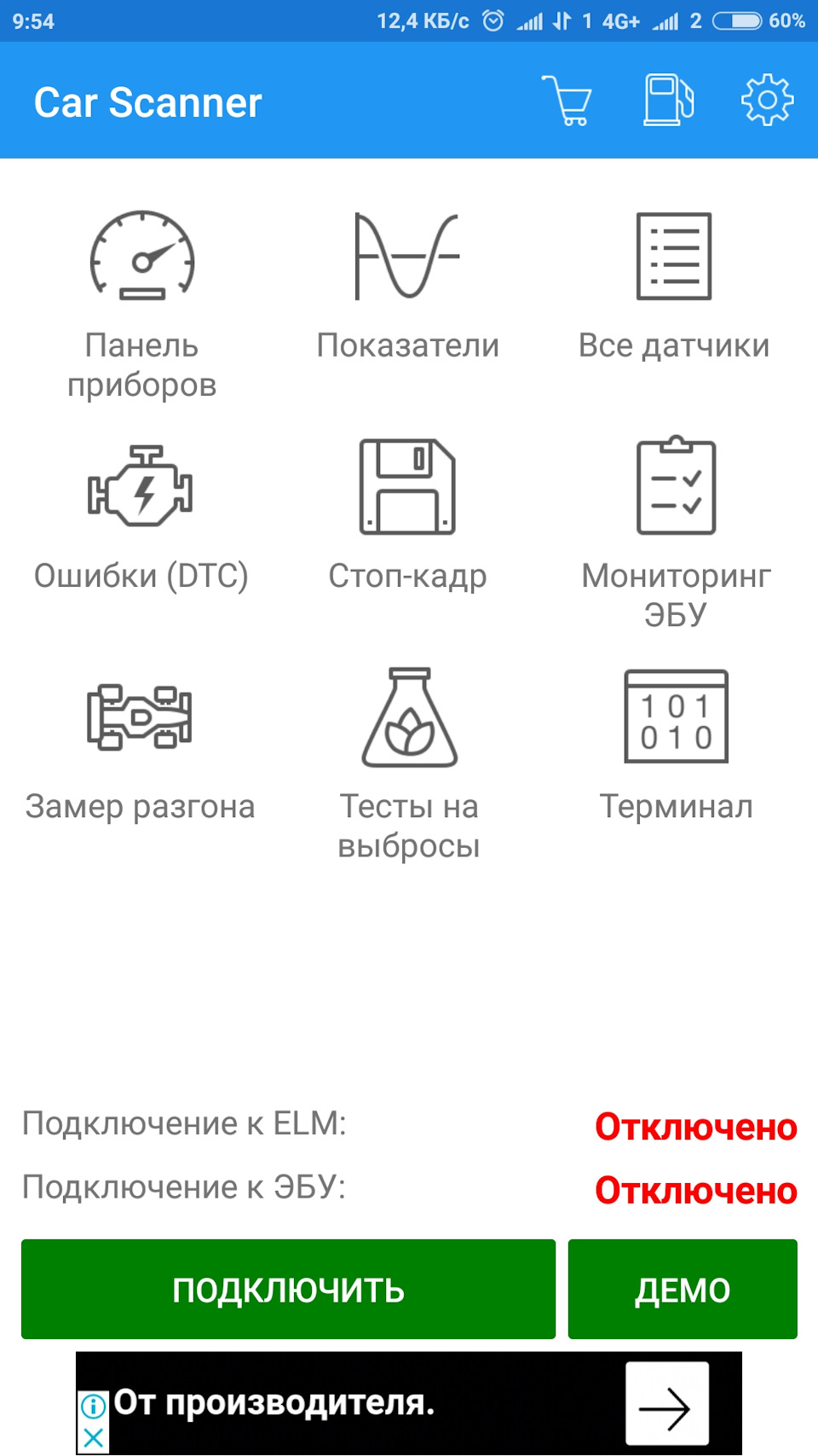

В общем сделал дела, время осталось и дай думаю поиграюсь с синезубым EML 327.
Вставил, завел машину.
Использовал программу CarScanner
Все подключилось и давай я ошибки искать. Лучше б не искал…
Ниже результаты:

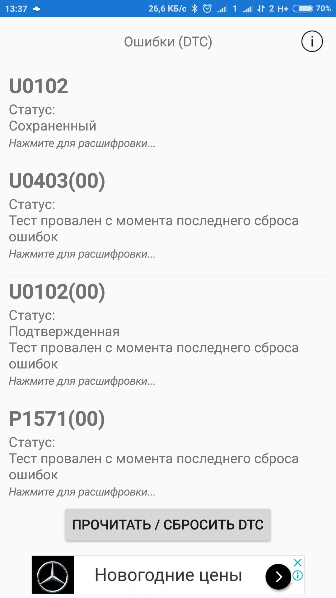

Запчасти на фото: P1571
U0102 — шина данных, блок управления раздаткой — нет связи.
U0403 — получены недостоверные данные — блок управления раздаточной коробкой
P1571 — не зарегистрированный ключ (ничоси…)
В общем раздатку ещё проверял, но руки чешутся…
Надо ехать дилеру выносить мозги.

Я не утверждаю что вы что то подключили не правильно, иногда оборудование не правильно считывает данные с
ЭБУ и получаются не существующие ошибки.
Если ЭБУ определяется не правильно данной приблудой, то и ошибки могут быть с потолка.

До этого ошибки смотрели? Может это ещё с завода висят. Сбросить и смотреть появятся ли ещё.
Первый раз смотрел. Идея хорошая )
Тогда даже не заморачивайтесь, я думаю у всех новых машин можно найти такой букет. Дилер не чистит мозг на предпродажке.
Ошибка по сути одна, по иммо. Возможны проблемы при заводке где нибудь в тайге
Т.е. на проблемы с раздаточной коробкой внимания не обращать, ну только если реально не работает?
А по ключу странно конечно. Но все в порядке. Надо попробовать без чипа )))
Ошибки с префиксом U информационные, не критичные, помехи где то.
Ну по этому коду нашлись записи о Каптиве и Куге. Провода, разъемы, платы.
А раздатка то работает? И ключ, он же с чипом идёт? Как она завелась тоды.
