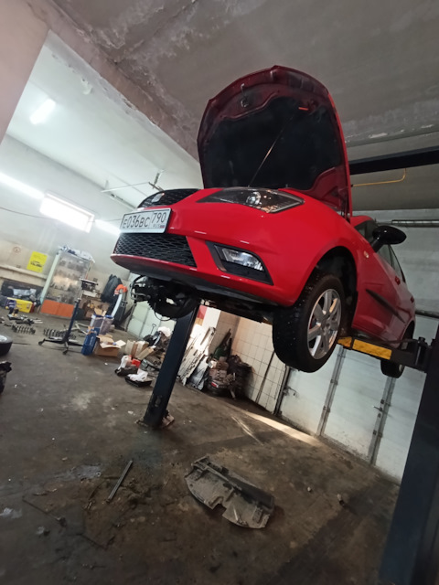

После прочтения поста CrocodilusQO про кожух решетки радиатора, не откладывая дело в долгий ящик, купил себе такой же.
Кусок пластика с номером 6RU853678A9B9 мне обошелся в 788 рублей, липецкие цены в 650 р нам только снились). До зимы было времени еще много и захотелось сделать красиво и найти дюбеля-бабочку и саморез черного цвета. Бесполезно((, черных бабочек нужной конструкции не бывает. Пришлось обойтись теми, что были в магазине.
Получилось вот так:
Запчасти на фото: 600044
В первый же день стало понятно, салон реально прогревается быстрее. Спасибо первопроходцу CrocodilusQO за идею!

Похоже я один не верю в эффективность этой "чудо-закрывашки" !Причем, владелец одного из самых холодных двигателей!Жаль, у меня кулек снизу, а то бы обязательно воткнул бы такую же потестить.Особенно после стольких примеров.
А дедушкам которые картонку ставят веришь?
Дедушкам верю конечно, которые ставили картонки на советские авто, в которых вентилятор работал постоянно от ременного привода.
А еще я верю производителю — если на авто для российского рынка нет закрытой решетки с завода, значит в ней нет необходимости.
И еще я верю своему личному опыту, который проводил совсем недавно при минус 12-15.
Понятно, тут уж спорить бессмысленно, у каждого будут свои аргументы. Моя прошлая ауди имела 2 карлсона, один электро, и один на вискомуфте, так вот зимой картонка офигенно выручала. То что на Сеат для российского рынка нет нихрена, это косяк сеата. Данная закрывашка есть на фабие, поло и думают других моделях с аналогичной силовой установкой. Пруфы в теме есть.
На работе есть поло с 1.6mpi, покупался у официалов — там нет никакой закрывашки.Закрывашки на фабии — это не оригинал, производятся фирмой, которая наладила производство, сняв размеры с оригинальных решеток.Может у них появится закрывашка и на ибицу, если кто нибудь когда нибудь привезет им решетку для снятия размеров.
СЕАТ не допустил косяк, выпустив мою машину для рынка с холодным климатом(Канада), СЕАТ поставил на нее закрытую верхнюю решетку. Если бы была необходимость, СЕАТ бы поставил на ваши машины такие же.

Ничего лишнего, прогрев в движении быстрее это факт + не летит всякая гумно на радиатор, которой обильно посыпают мой город
Насчет гумна согласен, у нас тоже его не жалеют.Но нужно быть начеку, особенно если попадешь вдруг в пробочку, сейчас еще морозов нет.Возможно карлсон может срабатывать чаще.
Я живу в мегаполисе, пробки это ежедневные неизбежности пути на работу и с работы. Карлсон работает в обычном режиме.

1.6 tdi, Altea. Закрыл верхнюю ноздрю п/э пакетом. Колхозинг дикий, но нагреваться до прибытия на работу стала. А то по морозу так полупрогретый и приезжал. Плюс, в салоне тоже теплее становиться намного быстрее
