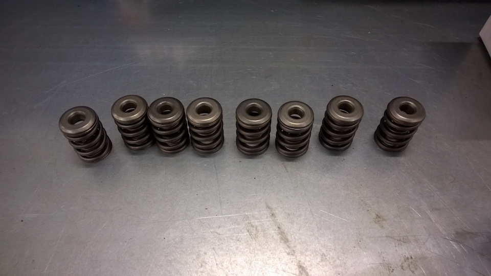

Всем привет, пришла целая коробка новых запчастей для двига, и это еще не все.

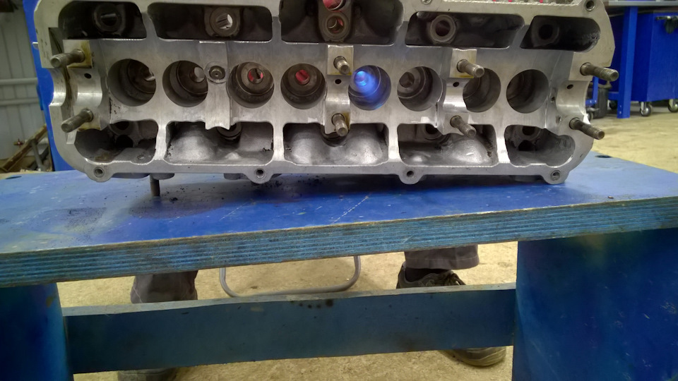

Вместе с alligator-44 вчера переколотили направляющие клапанов. Изначально планировалось собирать низ, а уже потом браться за ГБЦ, но т.к. не было оправки для запрессовки втулок промвала(точится у токаря), пришлось позаниматься только ГБЦ. Сначала выколотили старые направляющие, все отмыли и почистили.
Направляющие охлаждали фреоном из баллона, ГБЦ грели горелкой.
Сразу скажу, направляющиеся брались НЕ под развертку но в итоге потребуется пройтись разверткой, когда примеряли клапана, выпуск сидел идеально, а вот впуск входил очень туго. Поэтому на данный момент решается вопрос с разверткой и зенковками для прирезки седел. Благодарю за внимание.

Развертки тебе придётся или конкретно покупать в размер или перешлифовывать, размеры клапанов по стержнями как правило у АЕ выпуск 6.94-6.95 впуск 6.95-6.98. По факту чаще всего выпуск разворачивается 6.97, впуск 6.98.

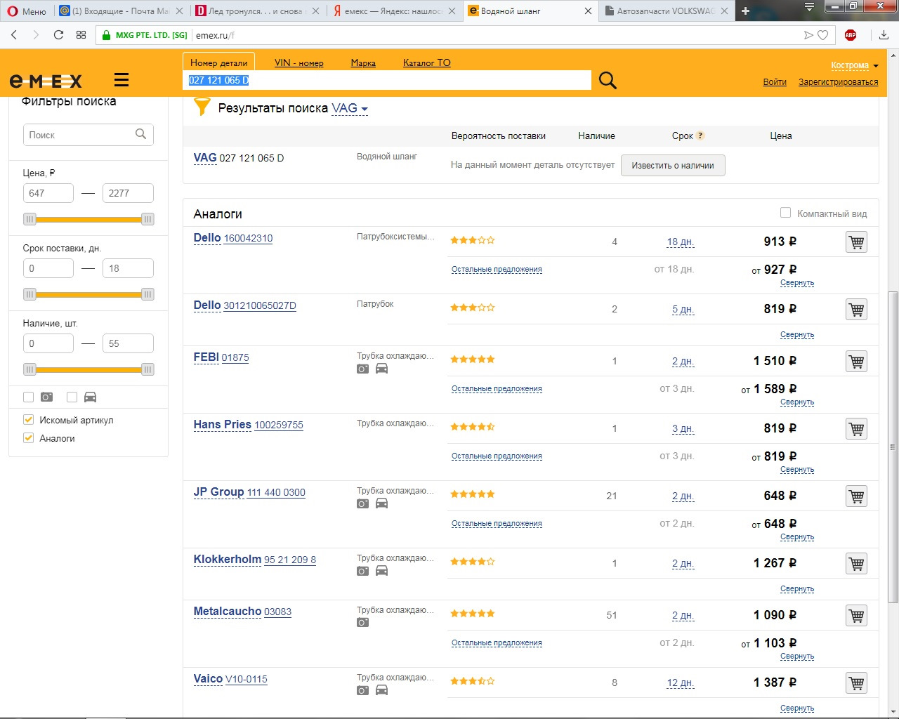

Сань, где трубку брал ож?номерок можно и что по цене?
По месту сколько не облазил магазинов, везде только под моник((
Я под заказ брал, аналог febi. Оригинальный номер для PF VAG 027 121 065 D. Аналоги на скрине
Спасибо большое!

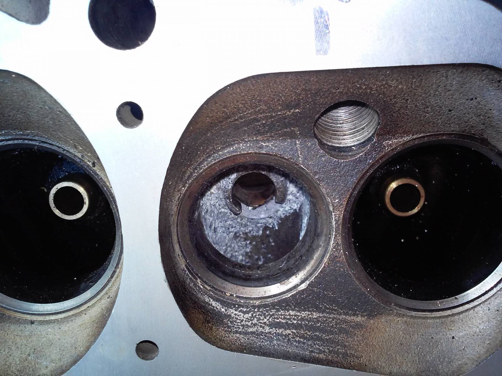

Я на холодную втулки переколотил) Но на машину не поставил — там еще более веселый косяк вышел)
Что случилось?
Там изначально один клапан "неровно" стоял, ну и при новой направляйке его стало слегка закусывать. Решил выколотить направляйку с помощью подручных средств) Ну и в итоге там алюминий немного лопнул) Но направляйка не поддалась!)
Один клапан изначально не ровно… Где-то такое уже видел и не единожды. Что за мотор? Неужели VW?
Дыа) PF. Из нескольких головок, штук 5 наверное, выбрал эту)
Я изначально видел по седлу — что клапан стоит кривовато. Да и х с ним подумал я) Выбрал голову с наибольшим остатком седел)
Я такое видел только на ВАЗах передний привод 8V.

И благополучно запорол ее)
Во, фотку нашел на форуме. Я ее все таки победил!) — Высверлил)
Изверг :)
Как думаешь, если туда новую направляйку заколотить — будет держаться?) И оставшийся алюминий с этой "юбки" не осыпется в процессе работы двигателя?)
Как не прискорбно, геморрой по фото не лечится ). Проще голову отвезти в Механику или подобную контору. Может что хорошего скажут. Всё-таки имея деталь на руках, и банально измерительный инструмент, диагноз поставить проще. Хоть скажут, стоит возиться с этой ГБЦ или в цветмет.
Dima35i
Если откололся только краешек посадочного то это не страшно, а вот если ты размолоченой втулкой порвал посадочное по всей длине, то тогда голова на выброс, в любом случае с этой головой можно заниматься только после её удачной опресовки.

Вроде только краешек.
Тогда можно аккуратно сколоть остатки, обычно колет кольцом, промерить посадочное под втулку и исходя из размеров установить или номинал или ремонт.Но в любом случае я бы вначале опресовал.микротрещина вдоль поставит крест на всей работе.
Спасибо. Бум думать, если руки дойдут до нее.
