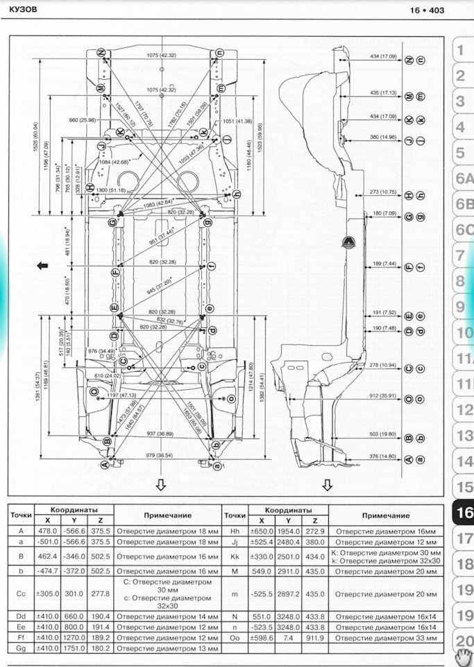

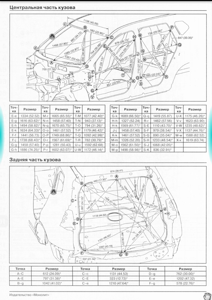

Получается можно бюджетно бу машину проверить: если схождение спереди и развал сзади внорме, то ходовая в норме и машина не битая? ))
ну если очень хочется проверить геометрию, то можно и замерить))))
