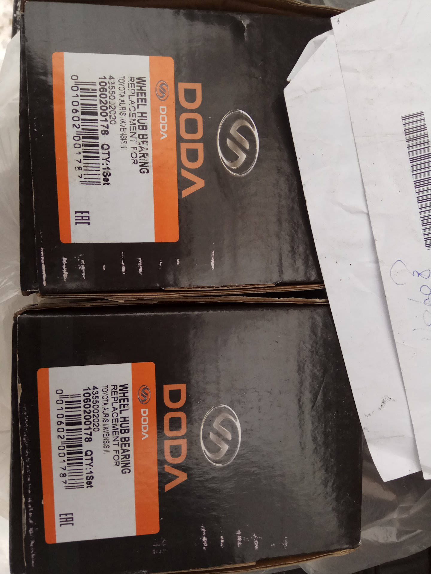

Решил таки заменить ступицы. Они у нас неразборные. Отогнал в сервис, оставил полный комплект передних и задних ступиц, колодки перед зад. Через пару часов звонок. Ступицу сняли, а новая не подходит. Ну думаю я дурак, заказал не то. Заказываю через консультанта снова. Из Питера приходит за полтора дня новые ступицы. Я решил сравнить их с теми что не подошли. И сцука они совершенно одинаковые, т.е. снова не подойдёт.
Один из знакомых предположил что возможно стоит привод от дизеля и соответственно ступица.
Машина стоит около сервиса, ступица раздолбана ездить нельзя. Печаль.
Какие есть варианты? Что делать?

Ступица передняя, 2 штуки, для Тойота Рав4 3 поколения, номер по каталогу 4355042020, новые, производство Doda Китай, указана цена за 1 штуку 2700

4355042010: Ступица колеса передняя TOYOTA AURIS 07-, AVENSIS (T27) 09-, COROLLA (E12) 01-06, COROLLA (E15) 06- Koyo 3DACF041D3JR/3DACF041D3DR GMB GH31930
4355042020: Ступица колеса передняя TOYOTA RAV 4 (ACA_/ACE_) 08-> Koyo 3DACF041D3KR/3DACF041D3ER

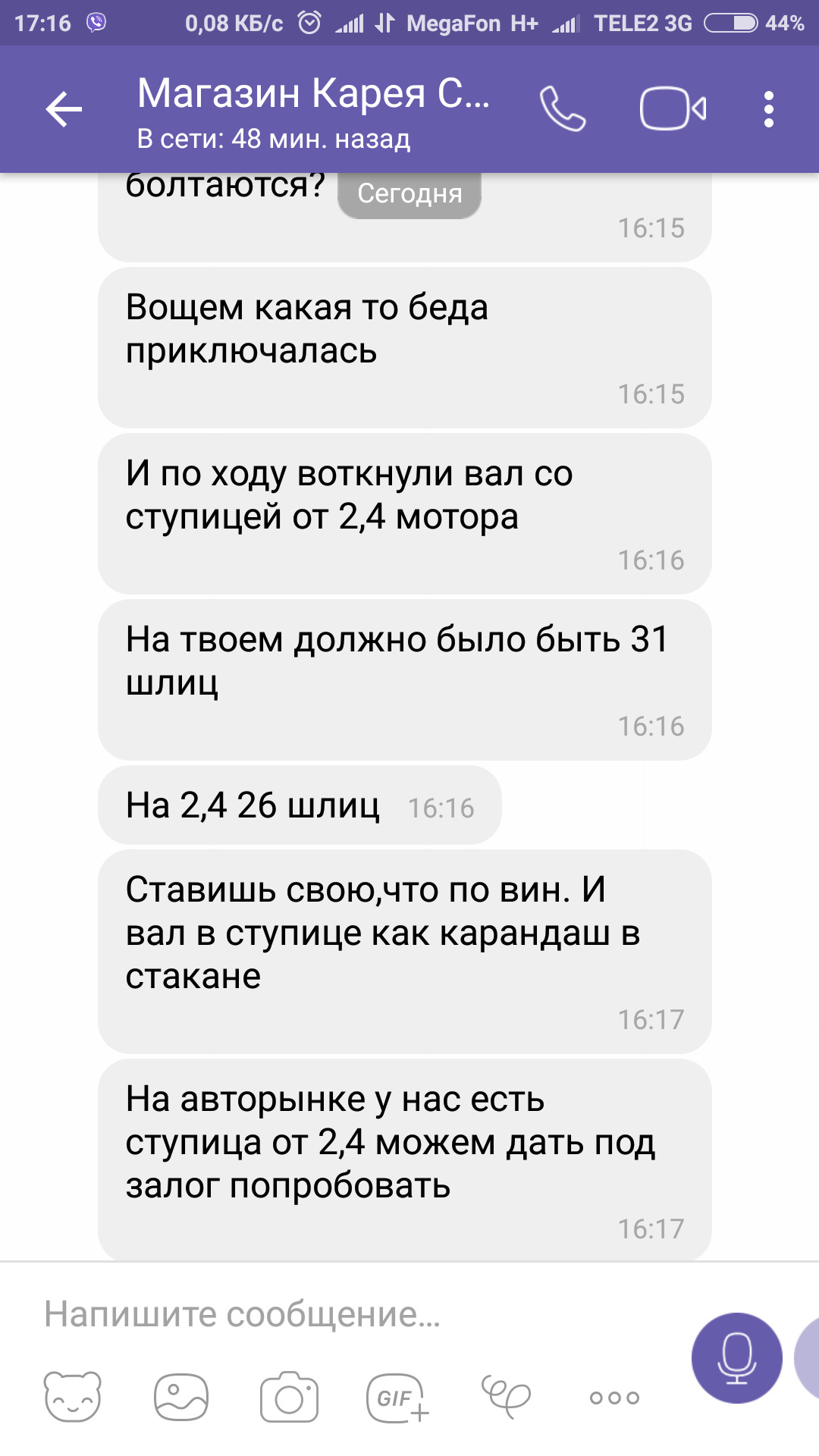

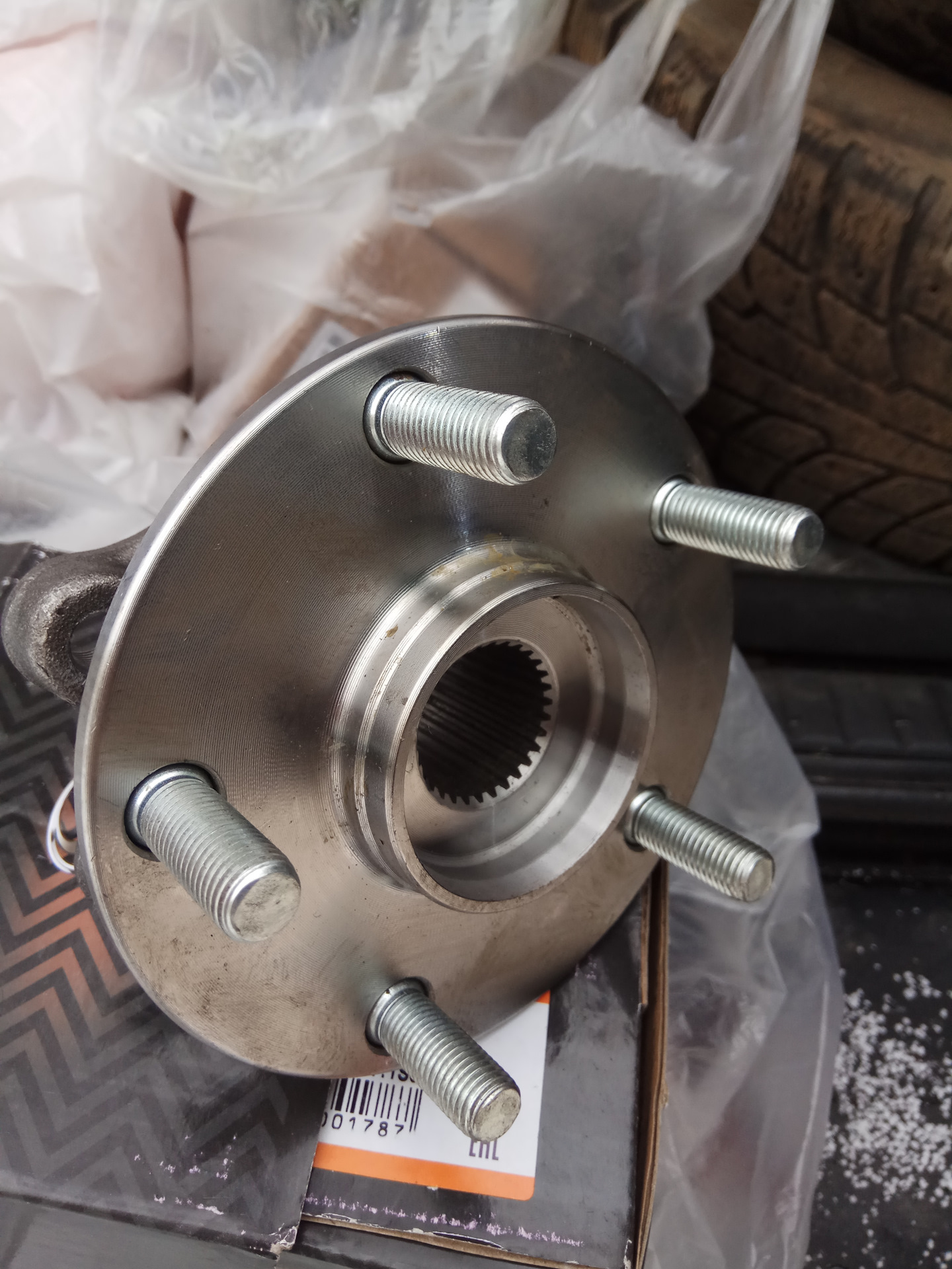

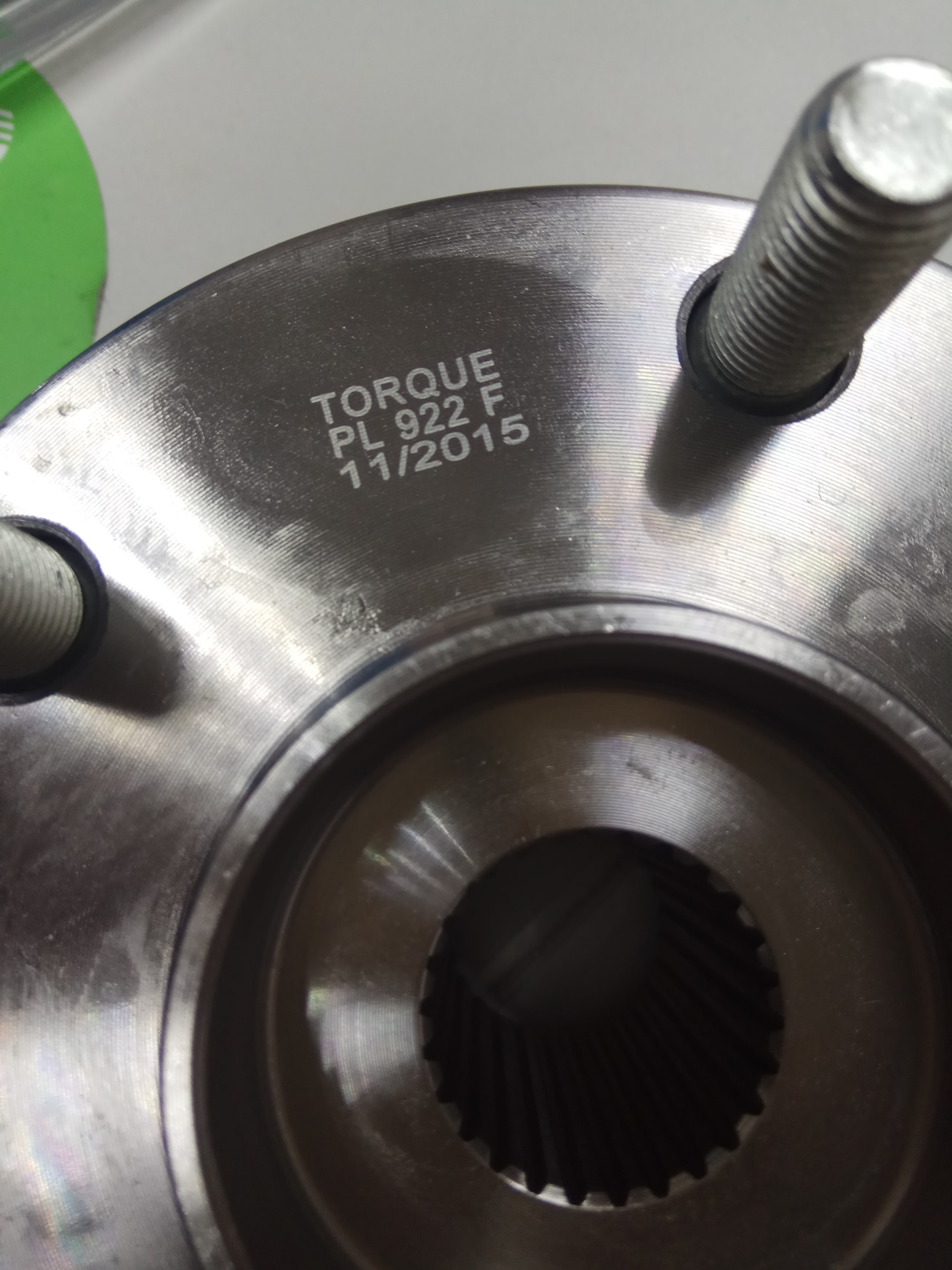

Отличается внутренним диаметром 27мм, 27 шлиц. Против 30 мм и 31 шлицы.

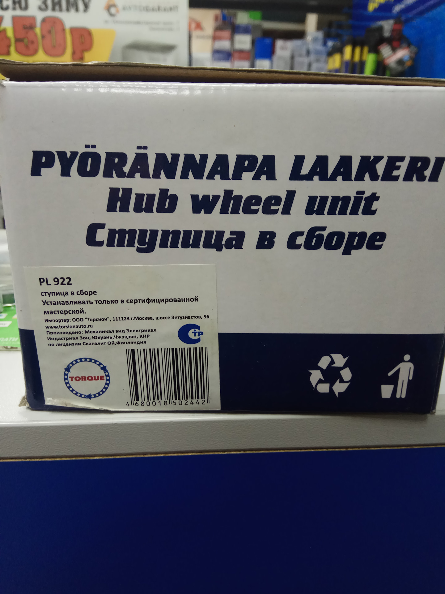

Дали на пробу вот такую
Я себе такой же фирмы ставил, типо корея японская, поставили все подошло

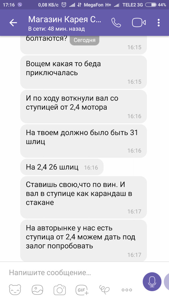

Вот что знакомый написал:

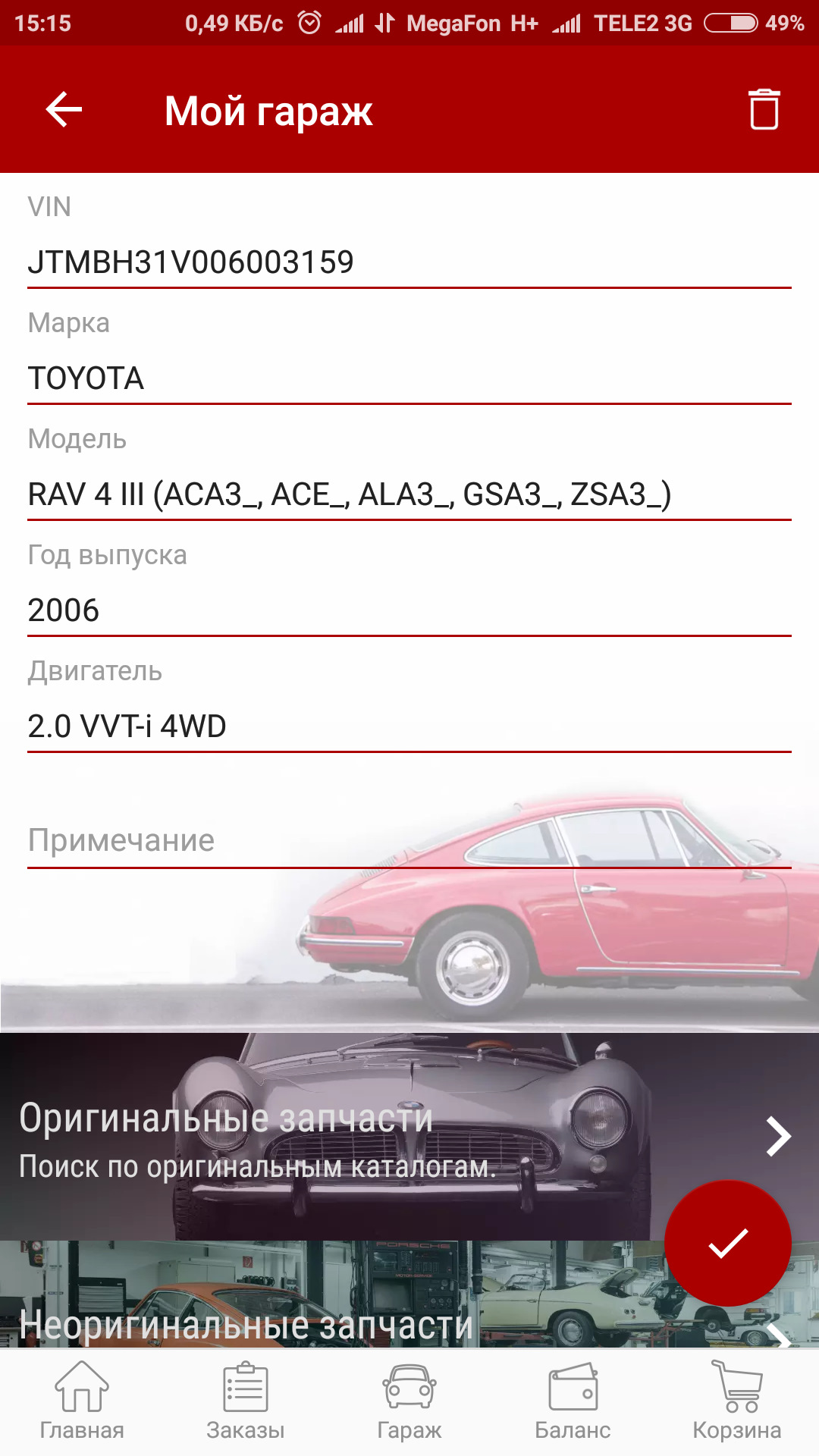

Проверил по вину, правильно тебе подобрали. На этих машина еще одна ступица ставилась 43550-42010. Они шли и на 2,4 и на 2,0 по годам
Не знаю что подсказать даже.
Так и я весь в сомнениях. Всреду буду ставить другой вариант ступицы. Если успею то сегодня заберу. Померяю все. Сравню.

Возникло предположение. Установлен до меня привод и ступица от 2.4
Ступицы на 2,0 и 2,4 одинаковые. Тебе продали ступицы от 4-го поколения 43550-42020. Ошибка консультанта
Mentos43
У всех рав4 третьего поколения передние ступицы одинаковые вне зависимости от типа привода и ДВС. Задние отличаются вд не вд авто. Продали не ту ступицу.
Получается два раза не ту ступицу продали? По вину пробивается именно то что продали… Вчера забрал другую, с меньшим внутренним диаметром. Буду пробовать завтра ставить.
