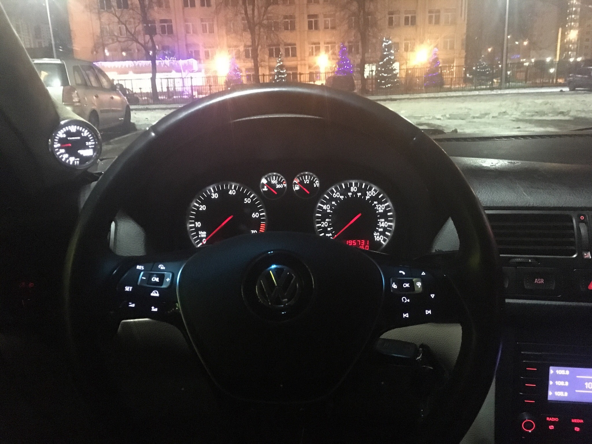

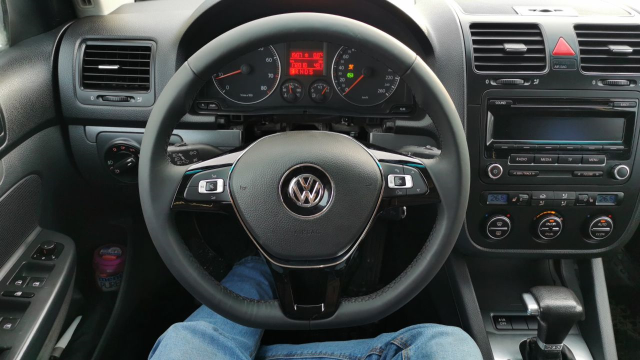

Дошли руки до описания подключения мультируля от Golf 7 к платформе mk4. Долго я искал время чтобы описать этот процесс, да и рассказчик я тот ещё)
И так, на большинстве вагах мультируль общается с магнитолой через кан шину. Штатно, между рулём и магнитолой также устанавливается дополнительный блок, назовём его "шлюз", который преобразует сообщения, передаваемые по LIN шине мультируля в сообщения для CAN шины, которые воспринимает магнитола.

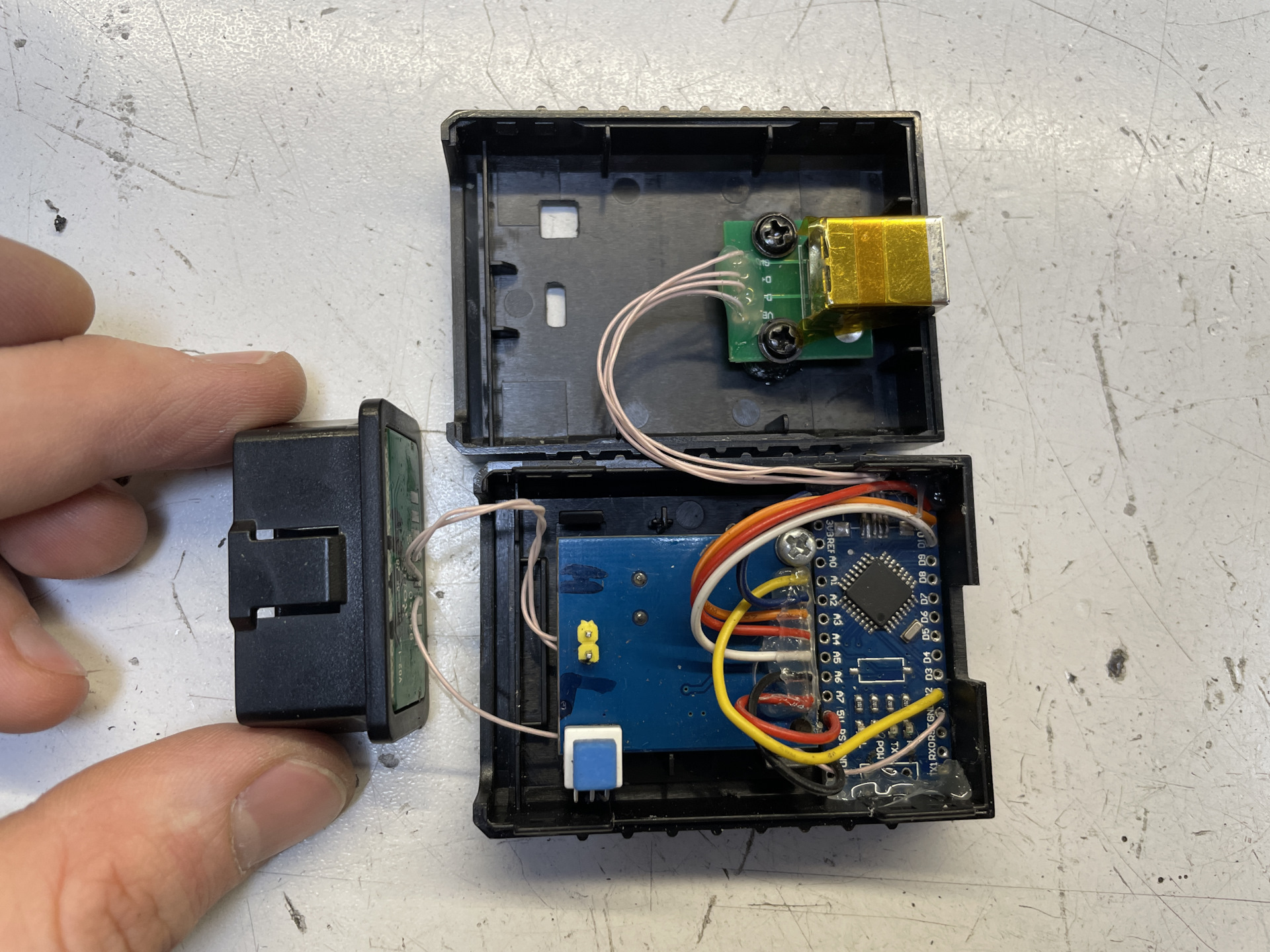

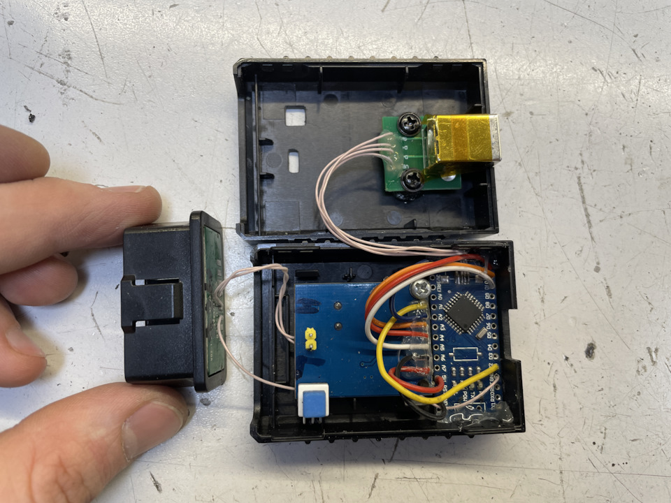

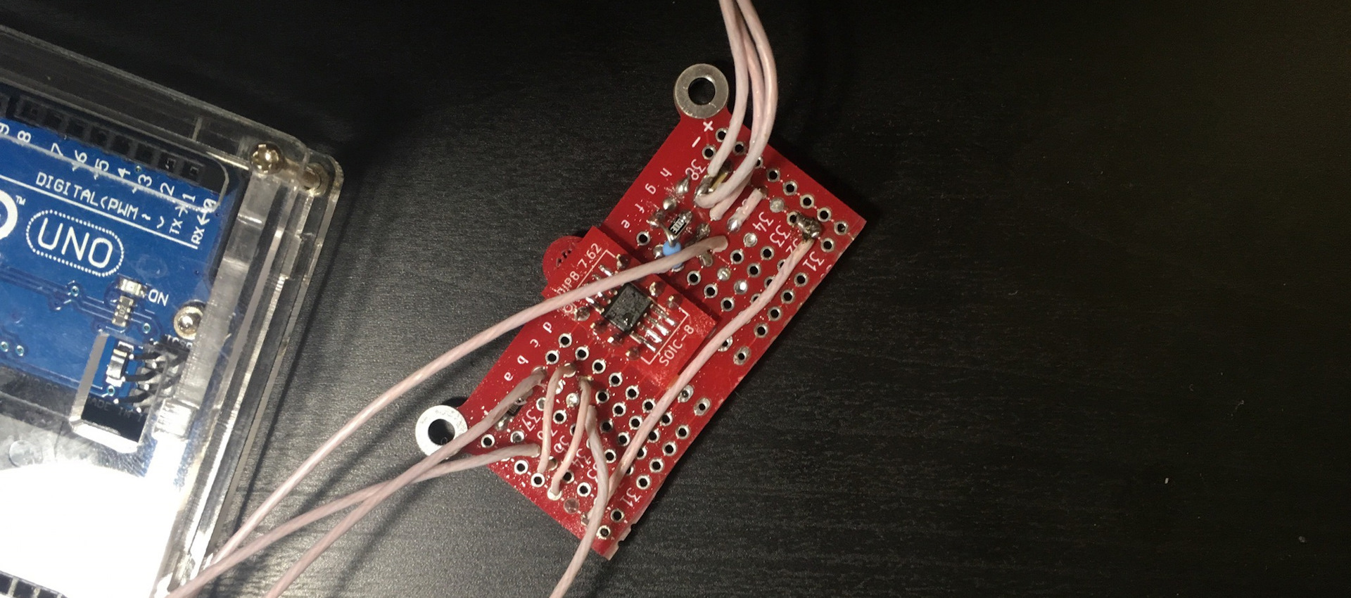

Шлюз, который бы преобразовывал сообщения из одной шины данных в другую было решено изготовить на базе Arduino uno т.к. больших знаний в схемотехнической части у мены нет. Для подключения Arduino к CAN шине автомобиля использовался модуль MCP2515 с интерфейсом SPI. Примеров по нему достаточно, но подобрать правильную библиотеку для китайского экземпляра оказалось не просто. Оригинальный модуль имеет кварц 16МГц, а китайский 8МГц. Магнитола подключена к кан шине комфорта. Работает со скорость 100 кбит/с. В моторной кан шине, конечно, передаётся на много больше интересной информации, но куда эту информацию применить я ещё не придумал. Продолжим…

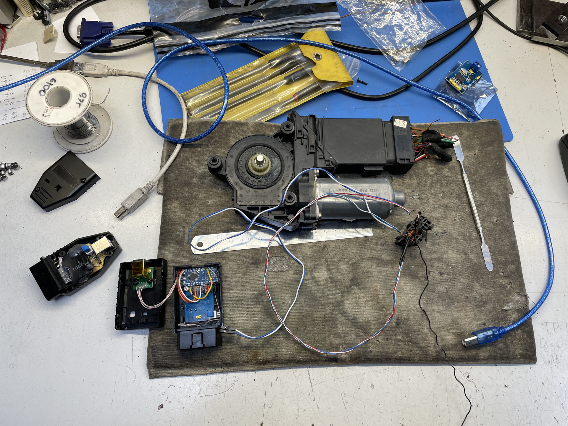

Появилась возможность просканировать кан шину автомобиля с помощью CAN хакера. Дело сдвинулось с мёртвой точки. В тот же вечер нашёл готовые скетчи для подключения ардуино к ПО от кан хакера и вычислил большую часть сообщений в кан шине моего автомобиля.

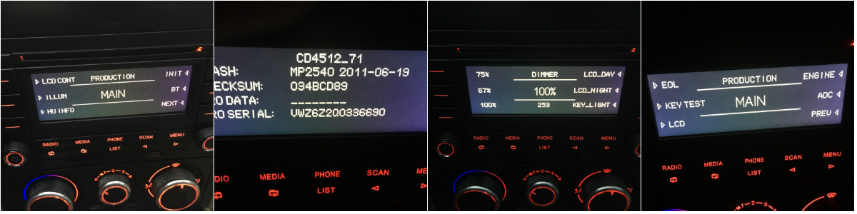

Наигравшись перемещением окон, я принялся сканировать эмулятор кан шины для китайской магнитолы RCN210. Тут китайцы, конечно, очень постарались, используя однопроводную передачу информации по кан шине. На попытки эмулировать работу эмулятора ушёл ни один вечер. Плюнув всё заказал с aliexpress адаптер для подключения штатного мультируля к RCN210. Он подключается к штатной кан шине и преобразует понятные сообщения от штатного руля в сообщения понятные для магнитолы. Забегая вперёд, скажу что пробомбив все адреса вычислил только 4 сообщения(увеличение, уменьшение громкости и переключение треков). В будущем буду резать рамку и ставить балалайку по-интереснее.
Итак, магнитола откликается на сообщения от ID 0x5С1 с 1 байтом информации. Удалось выяснить, что на большинстве платформ они оказались такими же (для audi ID 0x5C3). Выкладываю весь список:
5C1 DLC: 1 Data: 01 Change input
5C1 DLC: 1 Data: 02 Scan forward
5C1 DLC: 1 Data: 03 Scan backward
5C1 DLC: 1 Data: 06 Vol up
5C1 DLC: 1 Data: 07 Vol down
5C1 DLC: 1 Data: 0A Menu
5C1 DLC: 1 Data: 1A Phone
5C1 DLC: 1 Data: 22 Arrow up
5C1 DLC: 1 Data: 23 Arrow down
5C1 DLC: 1 Data: 28 OK
5C1 DLC: 1 Data: 2B Mute
5C1 DLC: 1 Data: 00 None

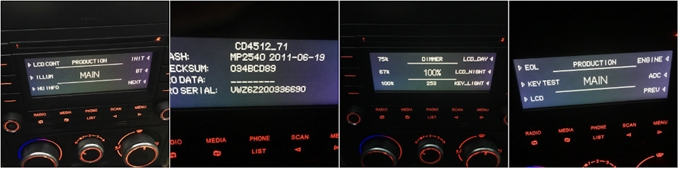

И так, магнитола на сообщения откликается, треки переключаются, громкость рулится. Хотелось добиться от магнитолы большего, стал изучать скрытый функционал. Удалось найти 2 сервисного меню: чтобы отрыть первое необходимо удерживать кнопки menu около 10 сек, второе диагностическое меню открывается удержанием средних кнопок по бокам дисплея.
Для себя здесь интересного я не нашёл, но возможно кого-то заинтересует. Можно изменять яркость подсветки к примеру.

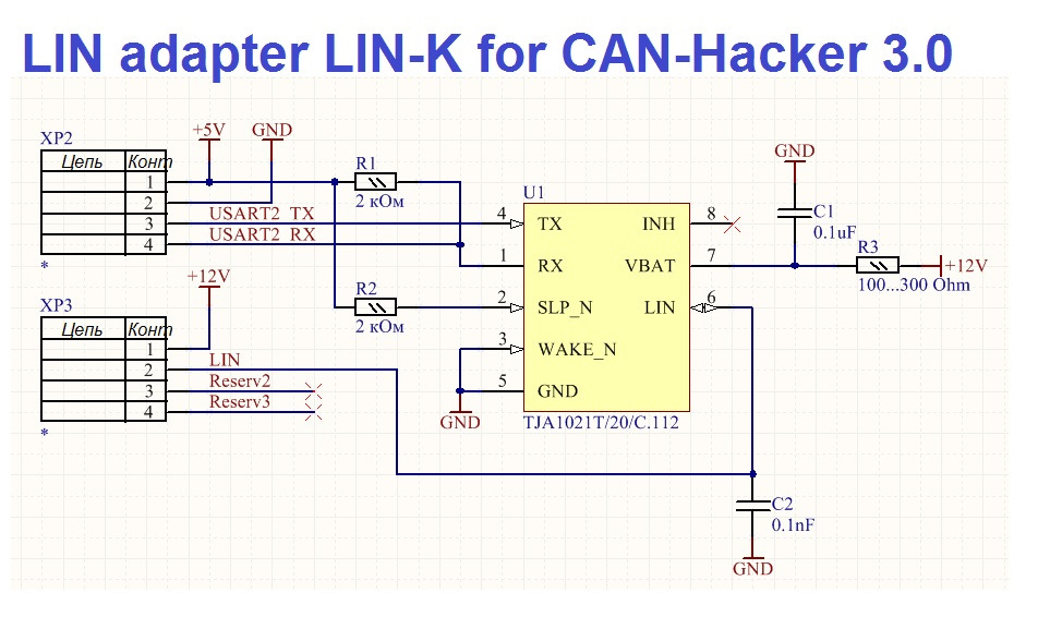

Шина LIN — это простая последовательная однопроводная шина. По шине LIN управляются различные приводы (корректоры фар, заслонки климатической системы, приводы центрального замка), а так же собирается информация с простых датчиков (датчики дождя, света, температуры).
Особенностью шины LIN является то, что в сети присутствует два вида узлов: Master и Slave, Master — ведущий, Slave — подчиненный. Master может опрашивать Slave о его состоянии, будить его, отправлять ему команды.
© canhacker.ru

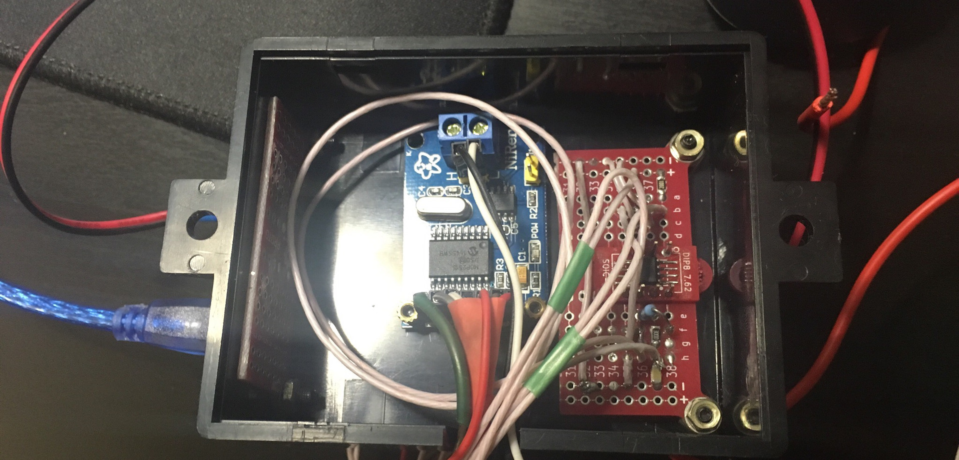

Собрал схемку и подключил по uart к ардуино.
Распиновка фишки руля:
1 GND
2 +12V
3 LIN
4 кнопка HORN
5 кнопка HORN
По lin шине информации нашлось минимально. Дело в том, что руль сам по себе ничего не передаёт, пока не получит заголовок сообщения PID. Начал бомбить руль идшниками в цикле и ждать ответ.
Руль откликнулся на сообщения от PID 0x8E, 0xCF и 0xBA). Я говорю про PID, потому что на самом деле ID это младшие 6 бит, старшие это контрольные биты ID, которые вычисляются из ID (контрольная сумма).

Руль на запросы откликался, но в ответ регистрировать события нажатий на кнопки не получилось. Долго ломал голову, мучил вопросами кого только мог, большую помощь оказали: yam1966 и auditt81. Огромное спасибо!
Подсказали, что:
0x0D — включение / выключение подсветки, 4 байта данных
0xFF, 0xFF, 0x00, 0x00 — включить
0x00, 0xFF, 0x00, 0x00 — выключить
0x8E — запрос состояния кнопок, первая часть
0xCF — запрос состояния кнопок, вторая часть
0xBA — температура термодатчика (если есть подогрев руля)
Моя проблема была в том, что я опрашивал эти айдишники по отдельности, тем самым не пробуждая руль из "спящего" режима. В один прекрасный момент всё заработало, я считал все нажатия кнопок и принялся за написание скетча и изготовления проводки для подключения в машине. Сделал всё на разъёмных соединениях
Результат:

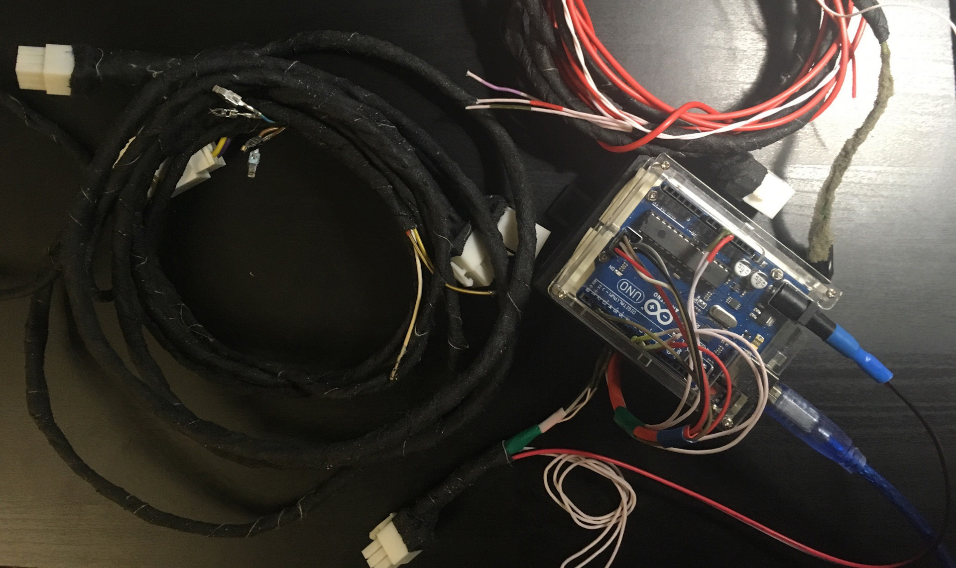

Как только появится время доработаю схемы для управления круизом с мультируля и приборной панелью (только тут рулить пока не чем))) Проводку под них в жгуты я уже заложил. Также планирую переместить всё на arduino nano и в один маленький корпус.

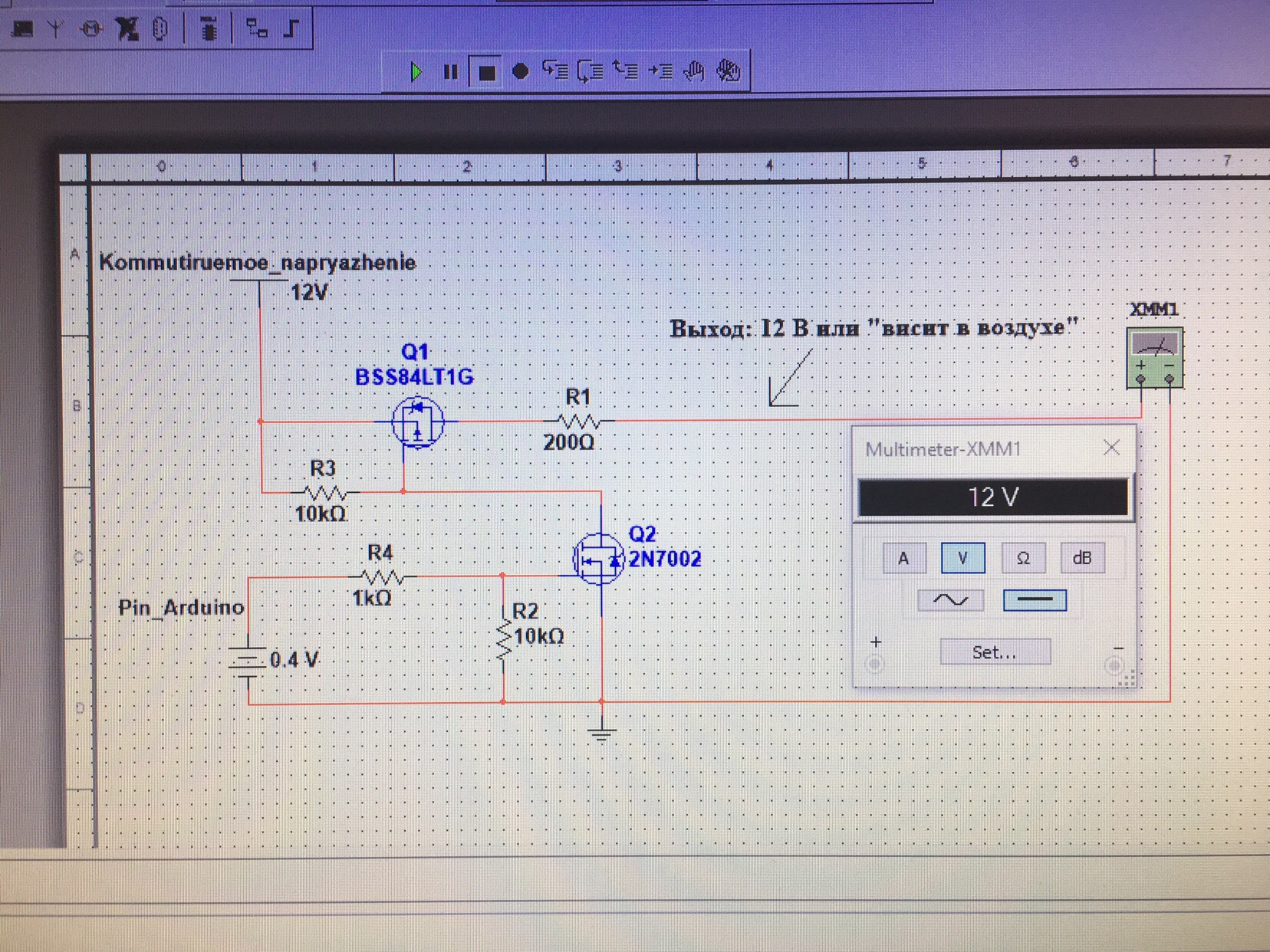

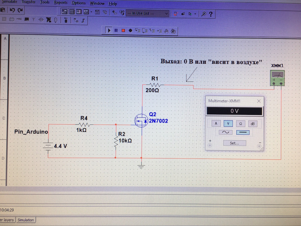

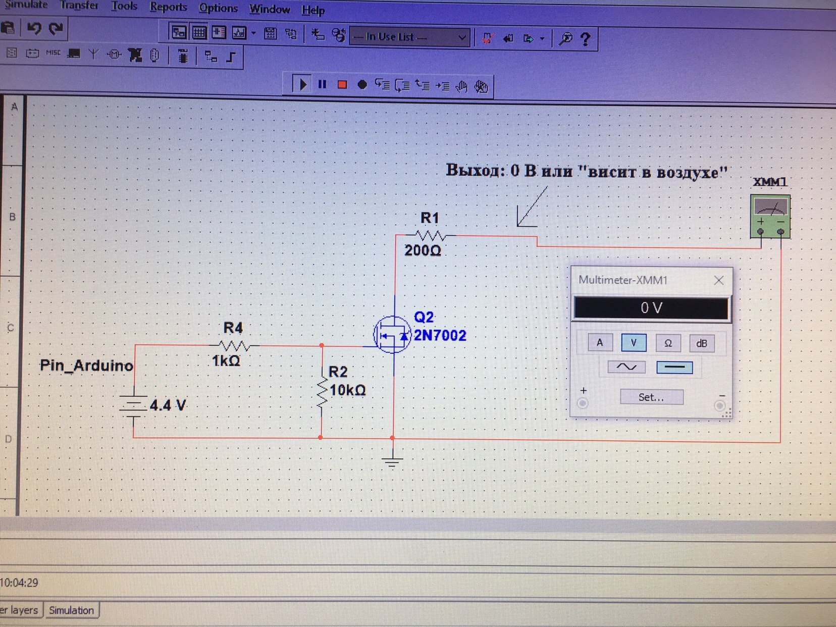

А управление бк будет работать вот по такой схеме
Для оконечных устройств я просто использовал оптроны результат тот же + полная развязка
Суть в общем то одна) Для круиза через 2 транзистора

Управление бк и круизом уже в процессе исполнения. Нажатие кнопок на подрулевом бк это просто коммутация на массу, а круизом на +12. На транзисторных ключах схема управления у меня.
