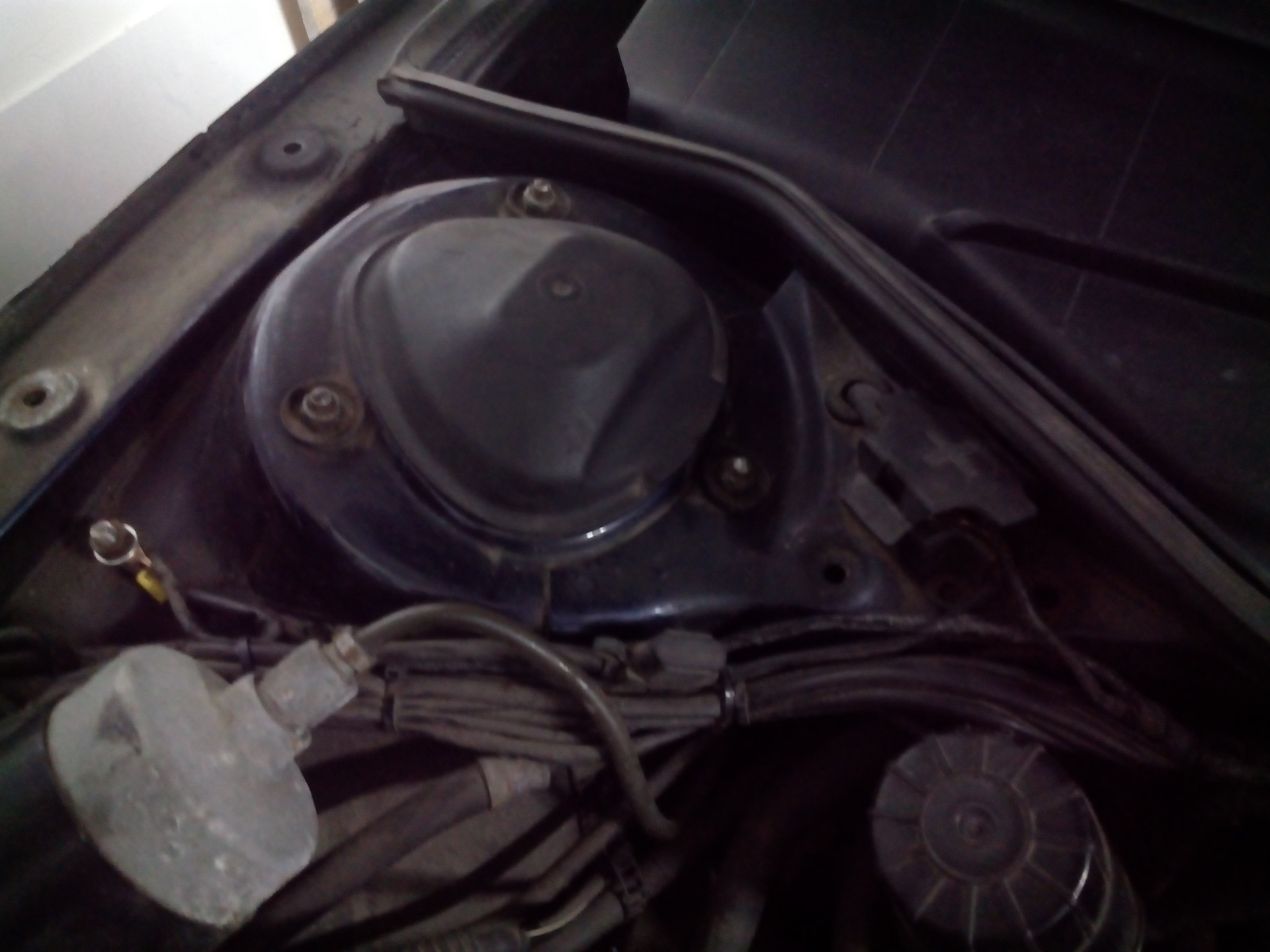

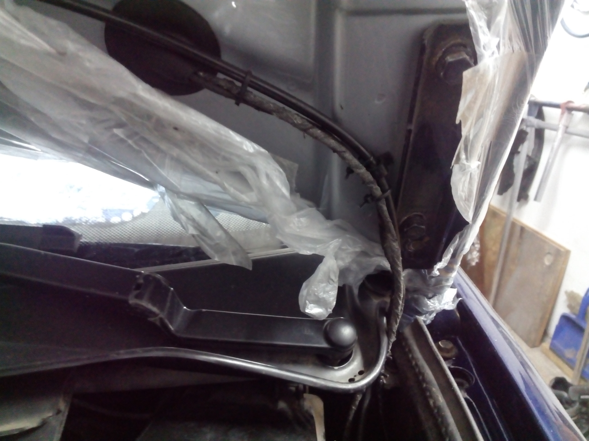

Все круто;) а там питание откуда брали? Штатные разъемы уже есть?
Тоже интересует!
Dimario39
сильно не заморачивался — кинул на концы проводов клеммы отверстия диаметром 8 мм и одел под капотом минус на болт на кузове, а плюс на клемму под крышечкой справа у стакана.
Я тебе понял) не сильно палево ?)
Могу фоткануть
Буду благодарен;)

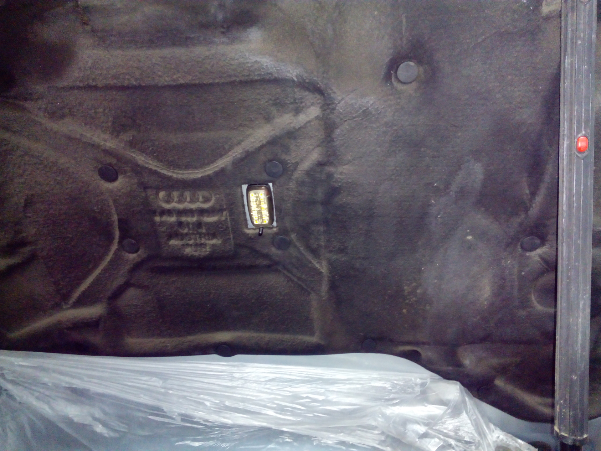

А где на капоте он стоит?
по средине, на шубе.И только у соток
Кто такую чушь сказал, что только у соток? У а6 на капоте есть место для его установки, достаточно просто вынуть окошко в шумке. Просто не на всех комплектациях его ставили, как и обогрев омывателей стекла.

Там еще жестянка специальная в шубе должна стоять( если по заводу…), в роли посадочного гнезда и теплозащиты
Посадочное гнездо в самом капоте, жестянки не было в а6, в которой снимал плафон.
