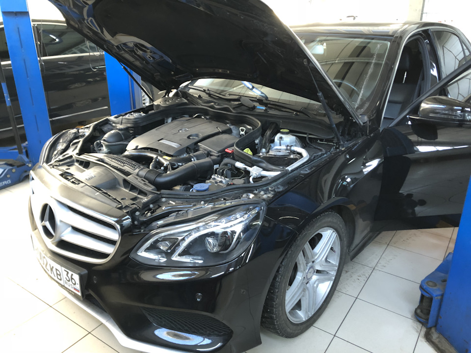

Всем доброго дня. Как вы уже поняли пойдёт речь о замене грм. Раз в неделю у меня выскакивал чек . Ездил к дилеру, сначала было предложено поменять датчик распредвала так как ошибка не постоянная. После замены проблема не ушла. Было принято решение собрать нужные запчасти для замены грм.
1. А2740501900 распредвал
2. А2700506200 муфта распредвала
3. А2700506100 муфта распредвала
4. А0009933978 цепь
5. А2760500278-2шт клапан регулировки фаз грм
6. А2761560790-2шт магниты
7. А2700521400 натяжитель цепи
8. А0239972845 кольцо уплотнительное
9. 0029902422-6 шт болт
10. А2740184300 прокладка
11. А0009986590 заглушка гбц
12. 0019905723-20 шт болт
13. А1770720000-4шт ремкомплект форсунок
14. А2700210057 кольцо топливного насоса
15. А0009976220 заглушка натяжителя цепи
16. А2700160080 прокладка вакуумного насоса
17. А2104760727 шланг топливный
18. А0049972590-2шт хомут топливного шланга
19. А003989982010 герметик

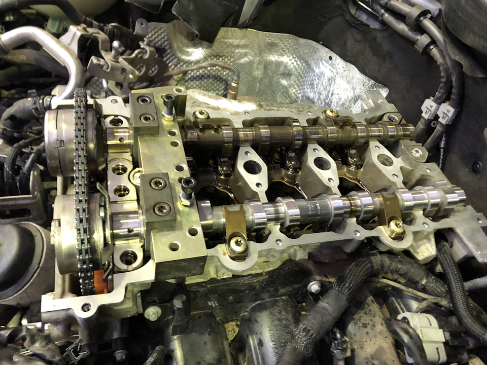

Все было закуплено кроме распредвала. Понадеялся что импульсный диск на месте. При вскрытии мне позвонил мастер и сказал приехать посмотреть. По приезду я увидел что метки распредвала а точнее импульсного диска не совпадает . Пришлось заказывать распредвал . Распредвал пришёл быстро 2-3 дня, забрал и быстрей в сервис. К вечеру авто забрал. Ребята все сделали хорошо. Работы проводил в Авроров.
="4" title="Не совпадение меток.">

Импульсный диск сместился на распредвале, поэтому был заменён . Мотор вынимать не надо.

а что с распредвалом было?
На нем стоит импульсный диск. Который имеет свойство смещаться .
