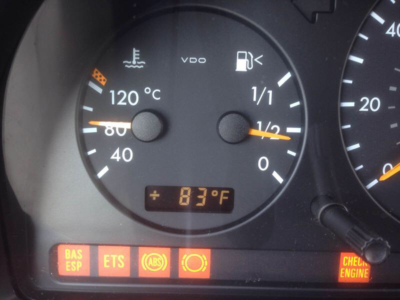

Ребята, подскажите, Высвечивается ошибка по CAN шине АБС, БАС, ЕСП скиньте распиновку кан-шины или эл.схему расположения!
акпп был в аварийный режим?
Короче разобрался в чем дело! Угол положения датчика руля превышал положение ноля на 17-25град.Стара в нашем нороде нет, выставил переставив нижний шлиц на карданчике руля!
Старов в нашем городе аж целых 4 шт, только двое умеют ими пользоваться.
Это скорее всего в датчике АБС трабл.
Сам модуль смотри. Если бачок омывайки протекает, то незамерзайка льется прямо на него и ему … приходит.
Надо ошибки Старом посмотреть. Тогда и понятнее будет куда копать.
