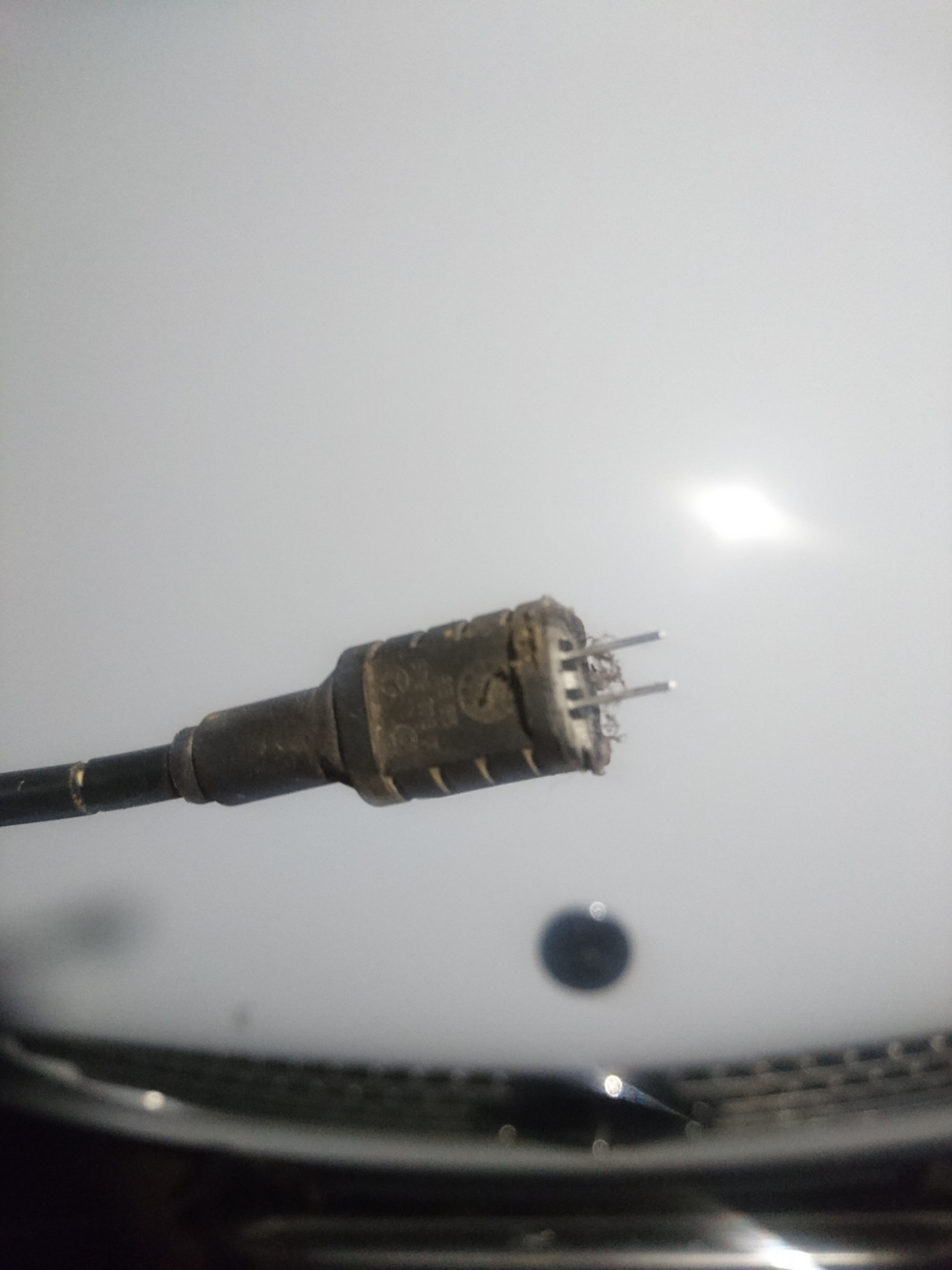

НАкрылись передний правый и задний левый.Собственно вопоос в том, нужно покупать именно с таким же номером или можно с другим?Мои номера А6395401017 и А6395401217.

А 639 540 13 17 старий мой датчик

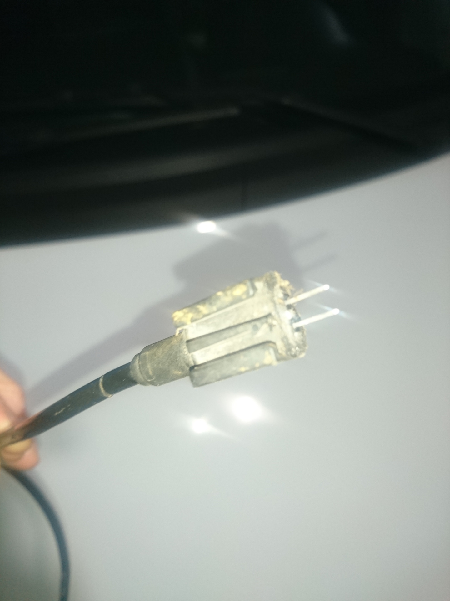

Здравствуйте! Было дело у меня, при замене заднего ступичного подшипника не смог вытащить датчик АБС! И он сломался в итоге! Я так-же маялся где искать такой же номер и не смог найти.И тут случайно узнаю что у моего знакомого есть датчик! Сам датчик вообще не такой как мне надо! Я сломал задней правый, а он мне дал задней левый! И номер соответственно вовсе не тот что мне надо! В итоге я срезал аккуратно сам штекер где два штырька торчат он вставляется в разъём по центру авто з заду! И переклеил свой чтобы подходило под фишку для защелкивания! Собрал всё и работает по сей день хоть и номер не тот и даже не с той стороны! Мой Вам совет берите любой датчик главное ( зад-перёд левая-правая стороны) Вот и все дела!

Смотри провода от датчиков, ну очень маловероятно что сразу 2 накрылись
Передний показывпет сканер разрыв, а заднего большой воздушный зазор(который при попытке достать обломался).

только с таким которые стояли если авто с 03-06. после 06 — 14 заменяемые
У меня как раз 6 год. и получается хз какой.
если чистый 6 то подходят от 6-14 г.в.
они взаимозаменяемые
