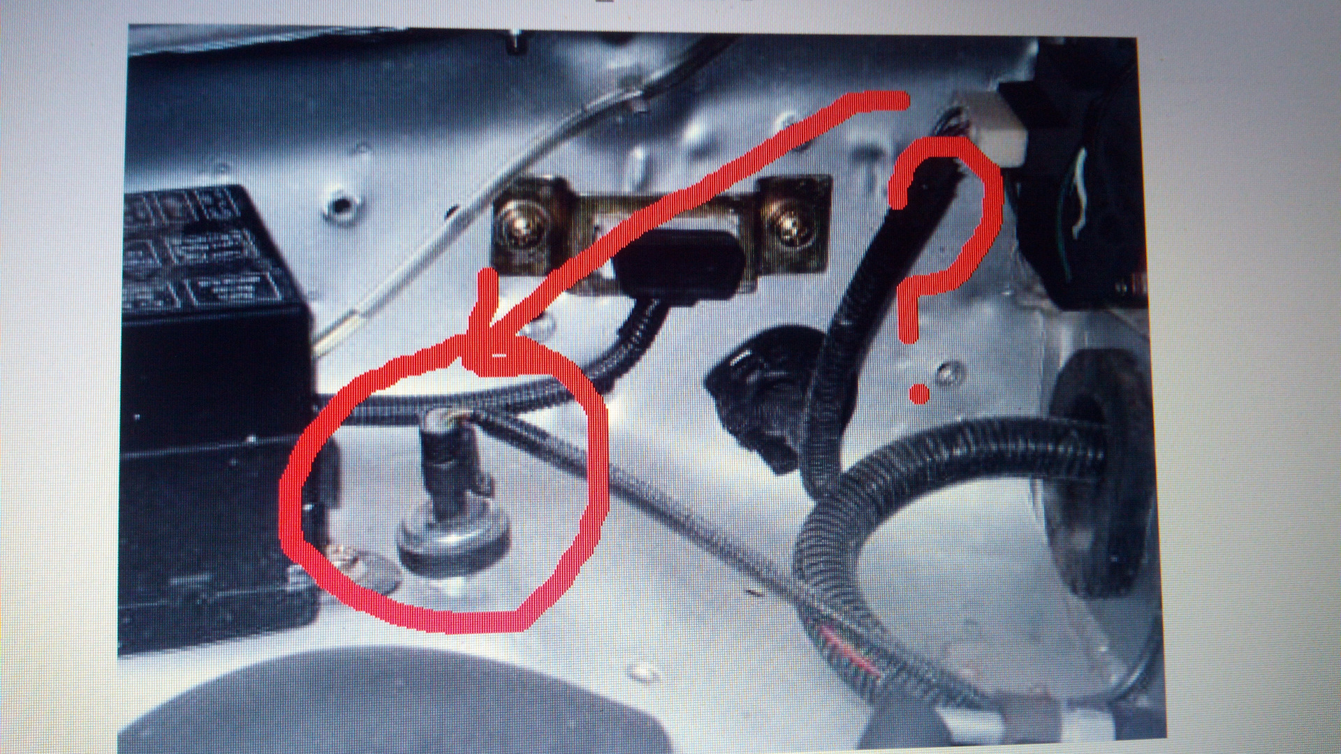

Датчик не ровной дороги проверял?
Где он? И что он даёт?
Почитай здесь!
www.drive2.ru/l/479718023784038767/
Ну незнаю. Рампа уже снята если не поможет попробую его.

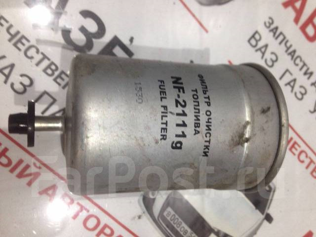

Вот и нашлась бяда, только нужно еще топливный фильтр менять, и систему промыть, фильтр я ставлю с инжекторной десятки, куда качественный чем оригинал.
Я тоже от десятки ставил, так как родной ждать долго.
Vitalik247
Не знал про фильтр от 10-ки, спасибо.Я недавно поставил РХХ от 12-ки.
Только нужно брать под шланг а не быстросьем

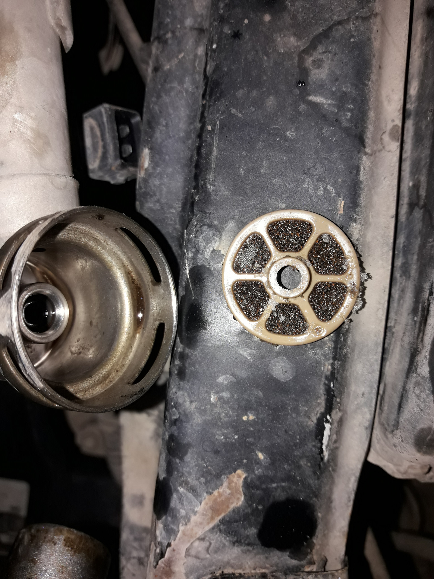

Сетка вся в каком то песке.
Ни фига себе! В колонках на заправках кстати тоже фильтра на налив стоят(на нормальных заправках с нормальными колонками). Я работал на заправке. По идее такое они не должны пропускать. Колонка тупо работать перестает при забитом в ней фильтре.
Это только по идее.
Фишка в том что без фильтра она тоже не работает. У нас немецкие стояли. Видать где то тебе гавна залили. И старайся не заправляться если бензовоз только что бензин в ёмкость на заправке слил. Вся муть плавает. А там бочки старые ржавые с ж/д закапывают обычно. Там в них жопа. По идее должны мыть перед тем как…но без идеи могут и забить на это))

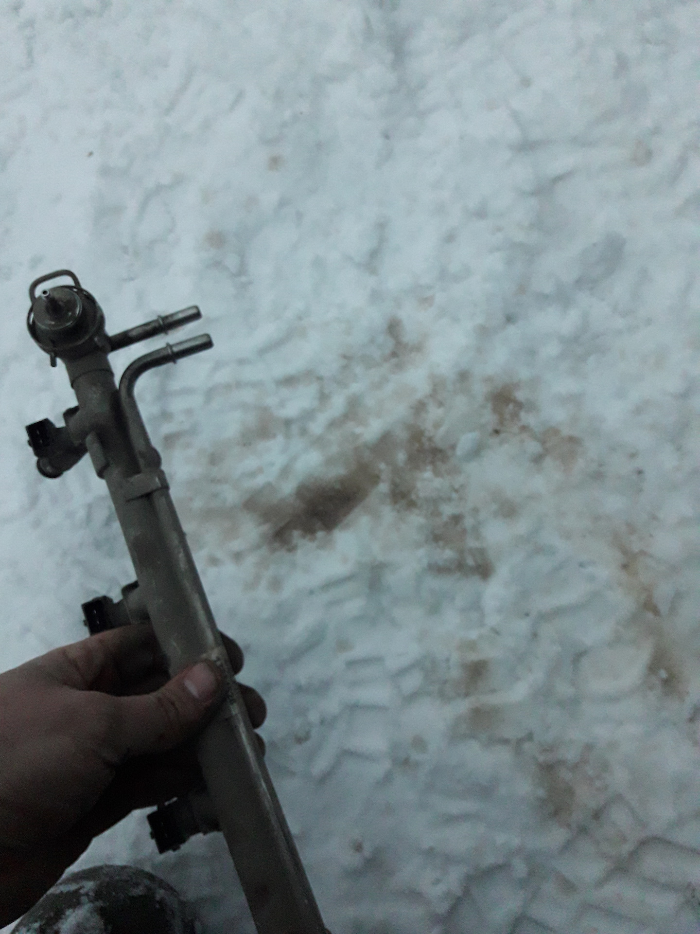

Снял топливную рампу, а оттуда вот такое.
На снегу бензин всегда непонятно выглядит =) Вообщем это гадание по фотографии, лучше отвезите, чтобы их вам проверили. Самому потом легче будет)
Посмотри выше там сетка вся в песке. Но на проверку полюбому повезу.
Тогда логичнее была бы проблема не с одной форсункой, а со всеми. Хотя в форсунках тоже есть фильтры свои. В любом случае конечно вези, самому спокойнее будет знать их состояние.
