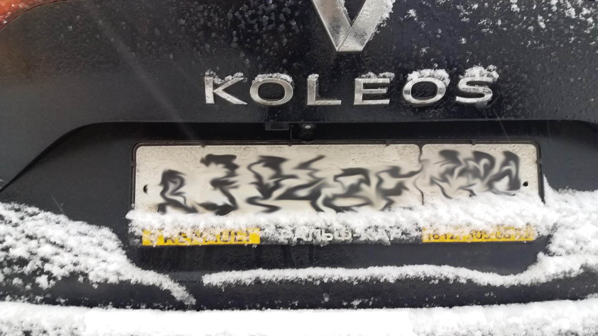

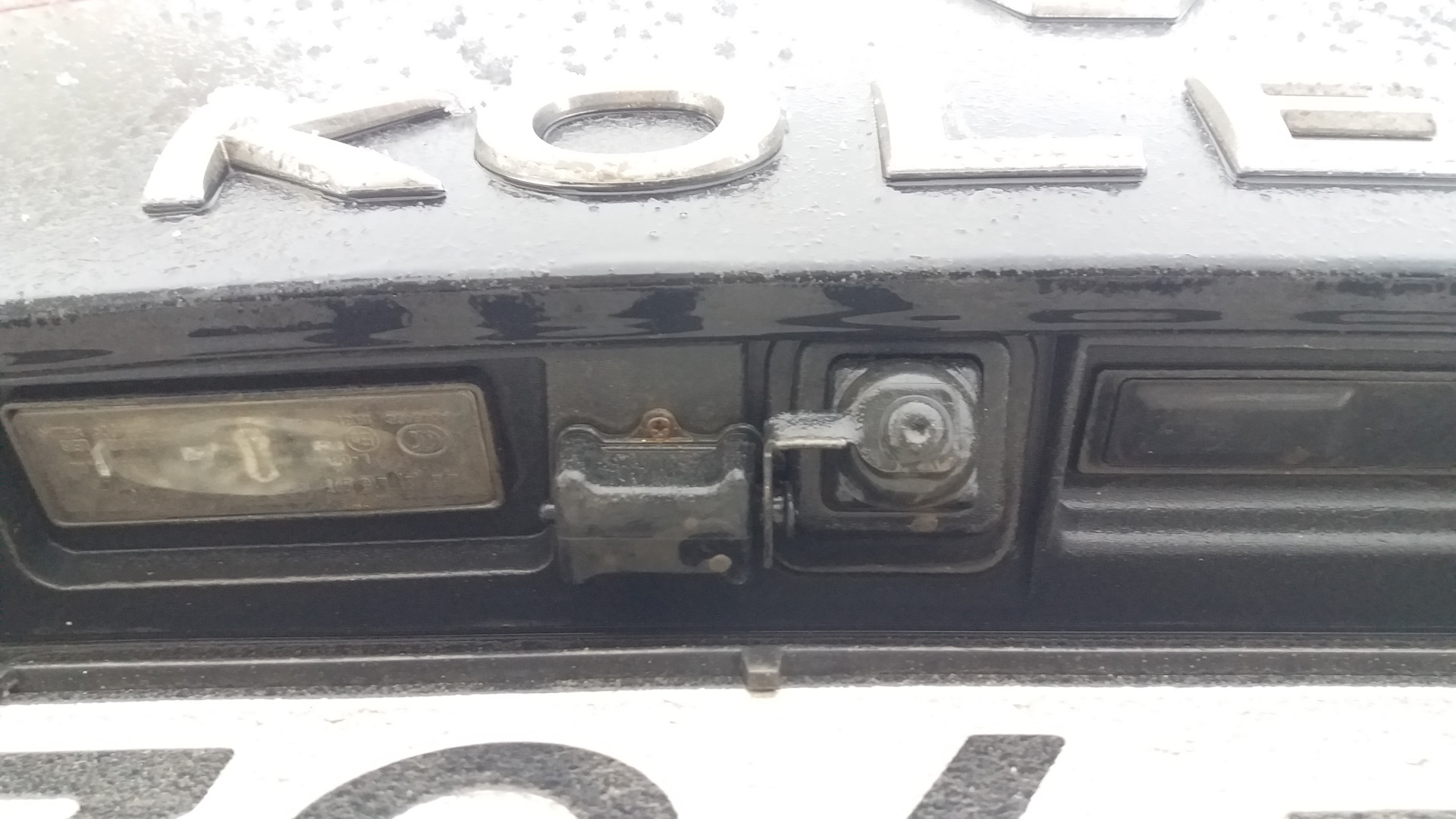

Хочу рассказать об очень полезной доработке штатной камеры заднего вида. Заехав в офис компании стрелка11 за дефлекторами лобового стекла, обнаружил интересное устройство, которое должно защищать штатную камеру заднего вида от загрязнений. Особенно актуально в зимнее время, когда дороги слякотные и обрабатываются часто реагентами. Я уже задумывался об автоматическом омывателе, но считаю эту функцию не всегда эффективной по аналогии с омывателями фар, все не смоют. А тут простое и эффективное решение закрыть камеру защитной крышечкой!
Данный аксессуар мне устанавливали на производстве фирмы в Москве, у них есть теплый бокс и свой электрик. Так как я был первый кто обратился с новым колеосом машину пришлось оставить на целый день для подгонки устройства под размер штатной камеры. Все подключили без проблем и вечером я забрал авто.Уже прошло две недели как я езжу и могу сказать что проблем никаких нет, одни плюсы. Погода в Москве была и холодная до -15 и около 0 как сейчас, ездил как по трассе, так и в городе. И за все это время ни разу не протирал и не мыл камеру!

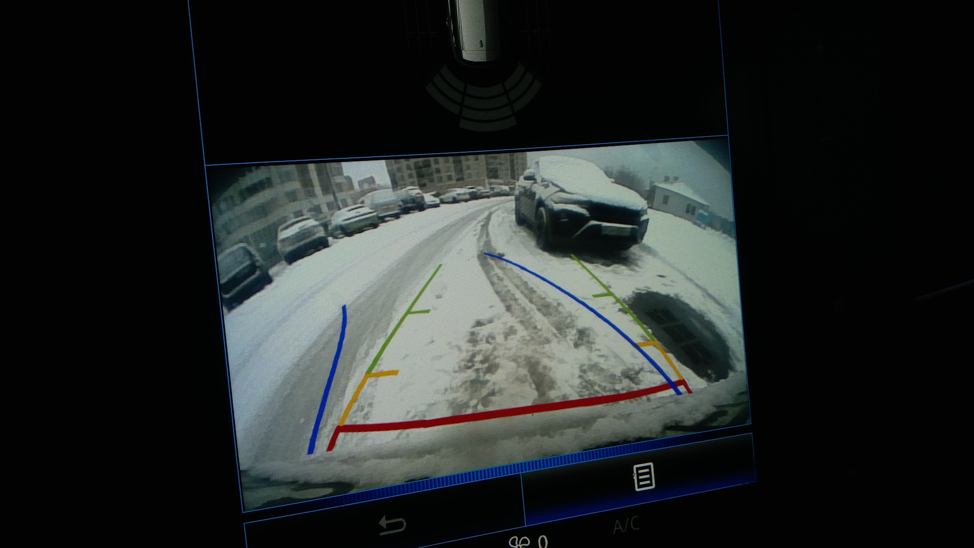

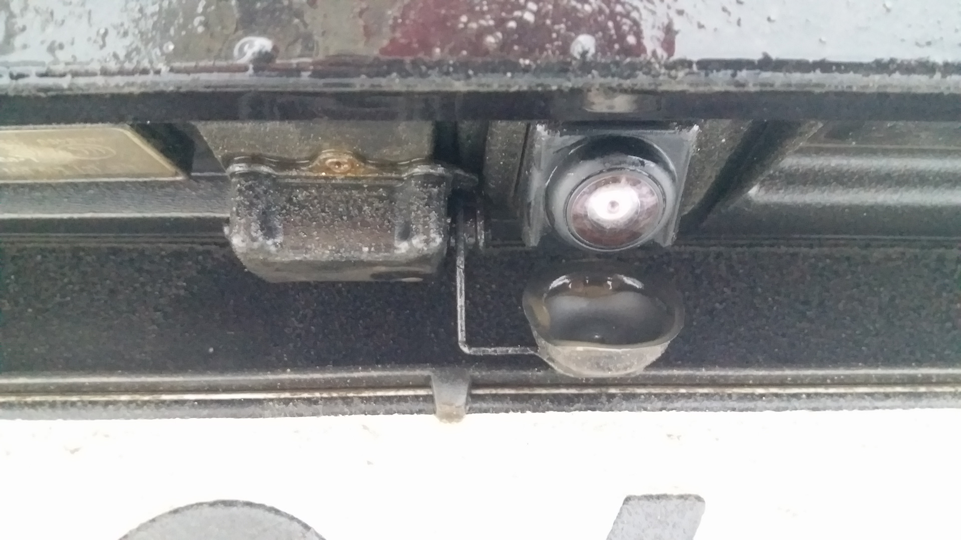

Устройство состоит из мотора с редуктором к которому собственно прикреплена резиновая крышечка (шторка) закрывающая камеру и блок управления, который устанавливается скрыто в крышку багажника. К блоку управления подводится питание которое появляется при включении зажигания (в моем случае брали с мотора очистителя заднего стекла), а управляющим проводом служит плюс с заднего хода. Алгоритм такой: включил задний ход крышка открылась, переключил в любое другое положение закрылась. При перескакивании передачи заднего хода соответственно крышка не опускается. Если нужно помыть или протереть камеру, то нужно нажать кнопку старт не заводя машину и перевести рычаг в положение R (чтобы машина не укатилась включаем ручник), все крышка опустилась. Крышечка открывается быстрее, чем появляется изображение на экране. В камеру ее не видно, обзорности не мешает.
На данный момент стоит 5300 руб. Вот ссылка на страницу производителя, там же есть вся контактная информация. Устройство сертифицировано. На фото кстати моя машина, там же есть видео в работе. В Москве можно приехать на установку, в других городах узнавайте, есть представительства. Если хотите сами поставить, я думаю вам без проблем помогут, т.к. теперь у них есть шаблон для установки именно под новый колеос. Ребята говорили что
можно использовать в условия крайнего севера, но тут я уже не знаю, вроде тестировали.

А если порвется эта резинка которая прикрывает камеру, где её покупать
у тех ребят кто ставил… Но вероятность что с ней что-то произойдет очень мала, думаю быстрее механизм накроется.

Идея хорошая, но вот ржавый саморез крепления девайса это ппц
Интересный гаджет. А почему только для Рено Колеос делают?
делают для многих, просто под каждую машину свои установочные размеры.
