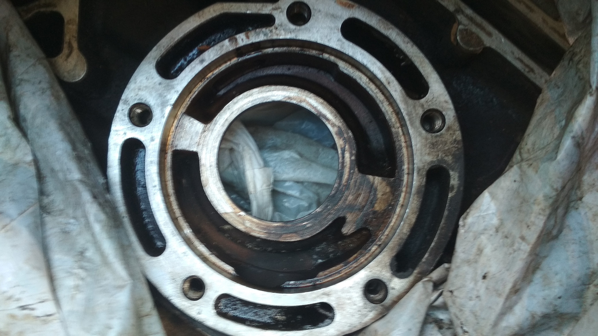

Всем привет! И так начнем с того, что после установки трёшки не было возможности сразу проверить давление масла! А старый насос перекочевал с 2,5 мотора, на котором было 1 бар давления на ХХ при 95 градусах! Поэтому и было как то доверие к насосу! Но учитывая тот факт что коленвал я не точил, зазоры хоть и в допусках, но они будут однозначно, потери не исключены. Месяца два назад я произвел замер давления, показало 0,8. Не утешительно, тем более на горячий мотор при запуске после простоя лампа могла не тухнуть до 2 секунд, настораживало, так как на 2,5 моторе такого не было! Ещё ранее наткнулся на тему одного очень хорошего человекаX30XE, по увеличению производительности масляного насоса для V6 моторов www.drive2.ru/l/506958699240096649/, где он подробно описал как и что делал! Я решил пойти его путем, так как у меня было целых 4 насоса на руках, но мертвых))))! Купил насос от вектры С с двигателем Z18XE, и достал шестерню.
Далее также заварил выемку в насосе и начал поиски людей с ЧПУ станками, для углубления корпуса под шестерню. Увы после 2 месяцев поисков ничего найдено не было, точнее было, но отказывались выполнять штучную работу и т.д. В итоге поговорив среди местных омегаманьяков, нашелся человек которому было это проще простого, спасибо за наводку Nes84 но было решено не точить корпус, а подогнать шестерню с вектры к корпусу от омеги. Тем более что среди 4 насосов у меня оказался один модифицированный с увеличенной шестерней и с отверстием под нижнее расположение натяжного ролика грм, чудеса прям. А многие не знают что насосы с 94 по 98 год имели шестерню толщиной 9мм, а в 98 году модифицировали немного корпус и толщина шестерней увеличилась до 11мм. Шестерня от вектры толщиной 14,5 мм, и у неё 10 зубьев вместо 9 на родной. Её уменьшили до 11мм, подогнали всё четко к корпусу, шлифонули верхнюю крышку.

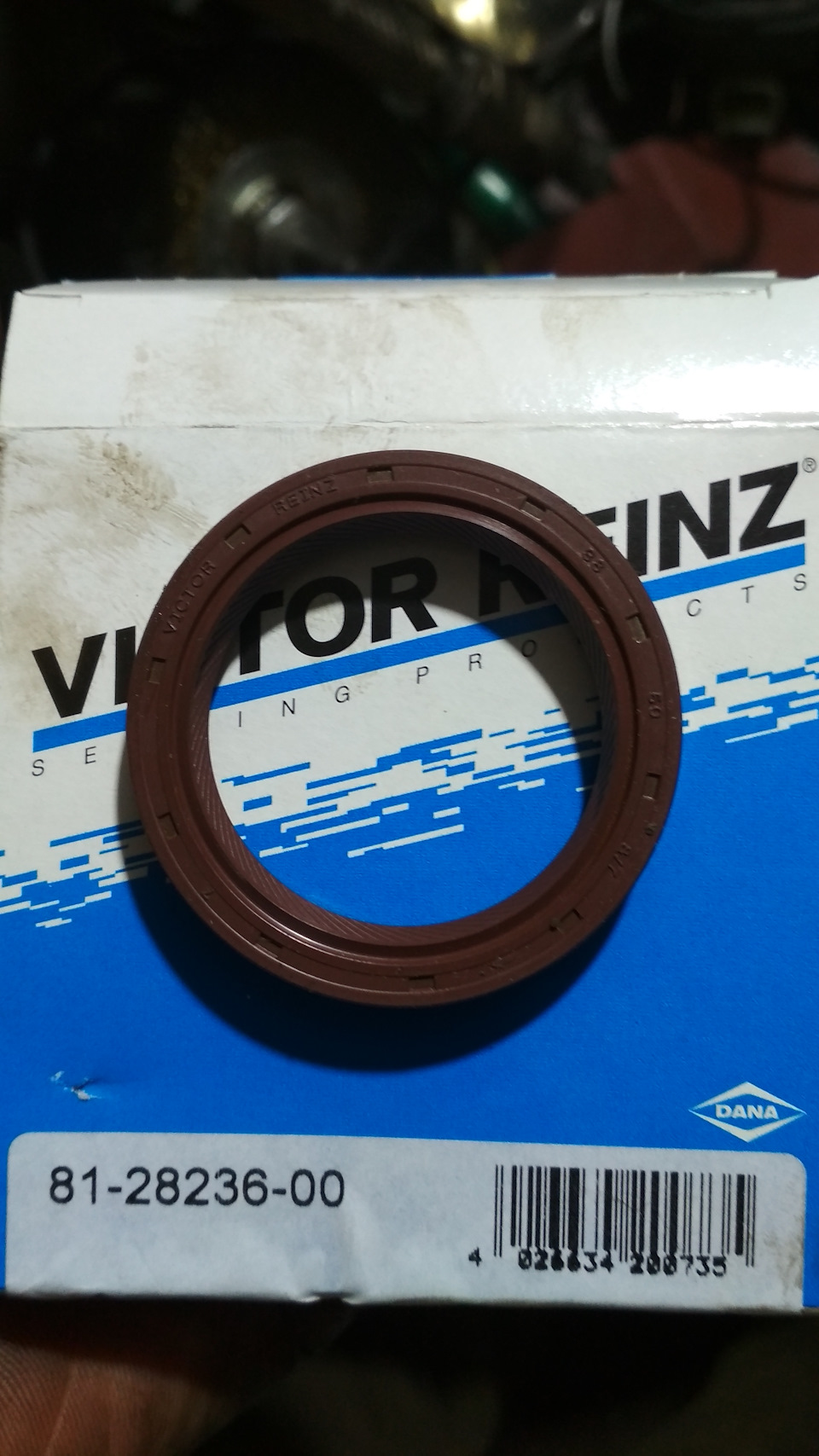

После было все смазано и собрано, заказан новый сальник коленвала и набор прокладок GM на низ двигателя по смешной цене!
Меняется все легко, разобрать пол мотора для меня не проблема, опыта более чем достаточно, особенно когда есть все необходимые инструменты. После установки замеры давления показали 1,5 бара при 90 градусах! При 80 градусах примерно 2 бара давления! А при полностью прогретом двигателе после 2 часовой поездки давление составляет 1,2 бара на хх! Лампа масла на горячем двигателе после 15 минутного простоя гаснет мгновенно, теперь душа спокойна.
А на рестайлинговых моторах когда изменили расположение нижнего натяжного ролика исчезло отверстие на масляном насосе под этот ролик!

привет, на 3,2 мотор сальник коленвала как у тебя подойдёт? тяжело его менять?
Привет на все моторы V6 Сальники коленвала одинаковые.
спасибо
omon22
Менять не сложно, отверткой поддевать за край и всё.
