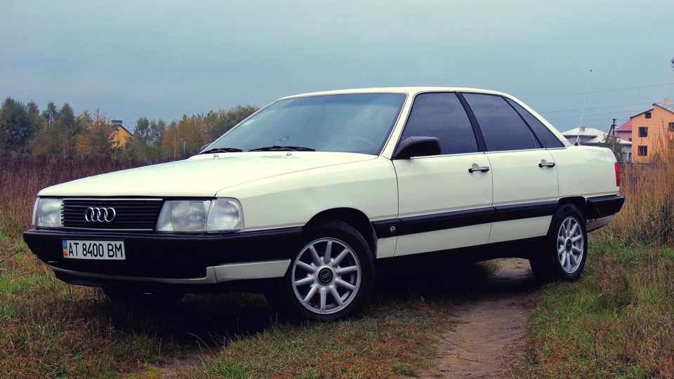

вообщем сделали мне на бензине уже, все хорошо работало, даже идеально я б сказал…
Но в салоне стоял запах специфический …думал газ затягивает, но вот стал сегодня по дороге домой, сморю из стороны акума пар идет, я открываю капот и вижу что акум раздуло…ну думаю домой доеду, заехал еще по дороге в деревню, и там мне решили дать другой акум, но он разряжен полностью. Прикурил от своего, машина завелась, но сразу скинули прикуриватель и машина моментально заглохла. Мотор крутит а искры нет…
Говорят или коммутатор или датчик холла. Вопрос: где в ауди допереходке находится коммутатор, и если можно — киньте его фото) Спасибо!)
Нужна помощь)
Audi 100 1987, двигатель бензиновый 2.0 л, передний привод, механическая коробка передач — своими руками

Там где ручка открывания капота! Открути эту ручку и сними пластиковую защиту на которой была прикручена! За ней коммутатор!
У меня коммутатор на трапеции дворников
Слева, где педальный узел, там за пластиковой защитой коммутатор закреплен на 2х болтах вроде)
automn.ru/audi-100/jpg/7-23a.jpg — позиция №1
так як я тобі і казав під ногами
