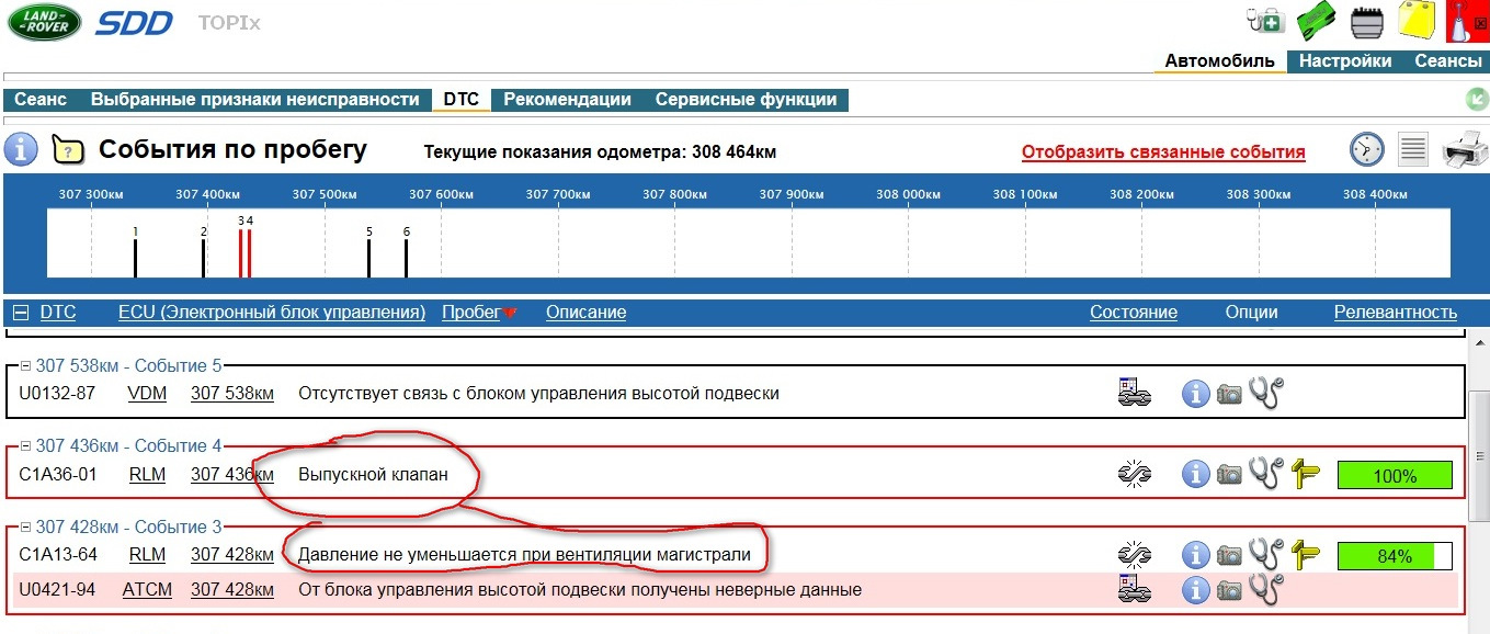

У многих с наступлением холодов начинает чудить подвеска. Сегодня расскажу о способе борьбы с ошибкой по выпускному клапану. Ему сопутствует ошибка "Давление не уменьшается при вентиляции магистрали". Симптомы такие: владелец перестаёт слышать характерный "пшик" от компрессора. Пневма при этом ведёт себя неадекватно. Желтая лампа загорается иногда сразу после запуска двигателя, но почти всегда при попытке подъёма или опускания подвески, спецпрограммы отключаются.

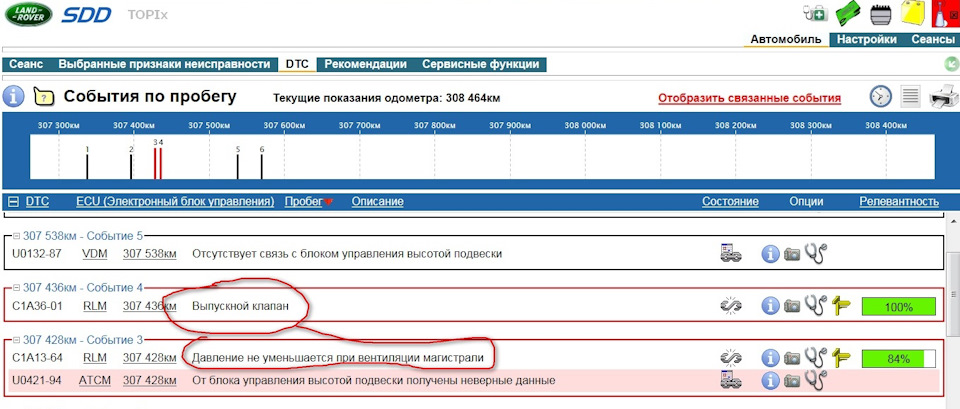

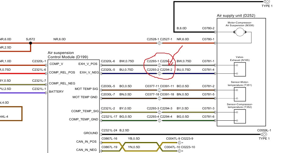

SDD предлагает кучу возможных вариантов, но почти все они намекают на засорение выпуска. Наверное и такое вполне вероятно, но чаще всего неисправность носит электрический характер. Нужно сразу проверять подаётся ли напряжение на управляющий выпускной клапан. Снимаем крышку компрессора, разъединяем фишку, подаём 12 V на клапан -щёлкает, дальше прозваниваем проводку клапана от блока управления пневмой до компрессора.Это два провода (черно-белый и черно-синий) И тут нас ждёт сюрприз — не звонится черно-белый провод (плюсовой).

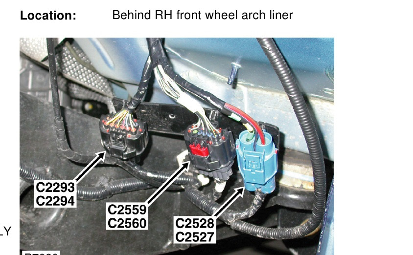

От мозгов до фишки компрессора он пролегает через жопу через разьём С2293-С2294, который скрывается за локером левого колеса. Лежит он там в страшной влаге и грязищи. Не мудрено, что там он и отгнил.

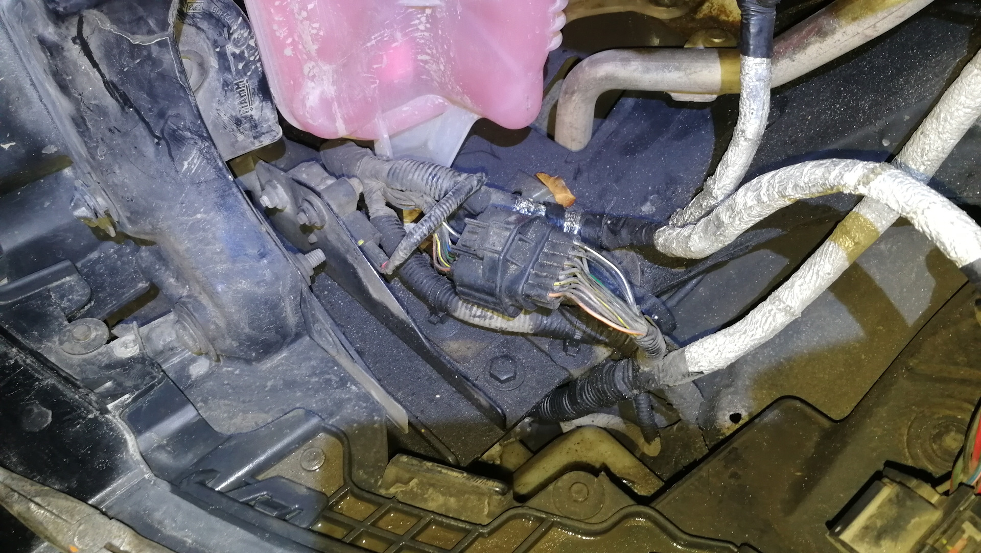

Соединяем, паяем, изолируем. Место там, правда, чертовски неудобное. Даже при снятом локере залезть туда руками, то ёщё занятие. Проводок то перегнил с нижней части фишки, ближе к раме. Жаль, что не сфоткал реальную картину, запарился за работой. Вот и всё, подвеска воскресла.

Имейте ввиду, что если у вас авто позднее 2007 г. То за локером фишек нет, о которых идёт речь. Эти провода нужно искать в районе левой фары.

Если я правьно понял нам нужно прозвонить часть проводки которая идет от фишки которая затлокером и до компрессора
Вам нужно прозвонить часть проводки, которая от фишки мозга пневмы С2320, до фишки на компрессоре С0781
Обрыв может быть где угодно, в том числе и за локером
