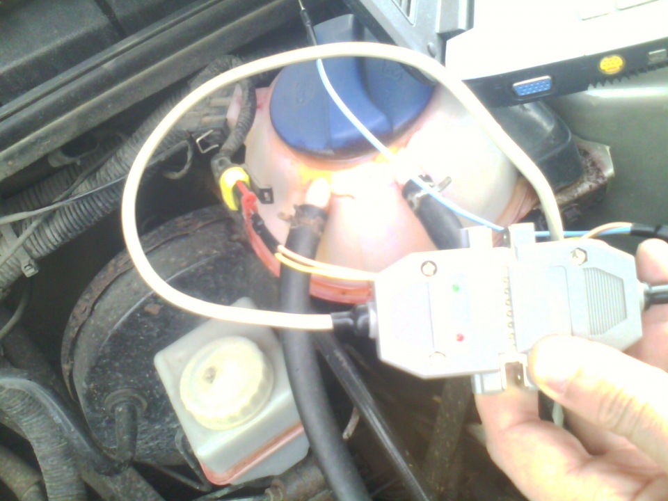

Давно хотел самостоятельно диагностировать свои авто. Подтолкнуло то что АМУЛЕТ нужно прошить обязательно т. к. попробовал прокатится на прошитой. И цена прошивки на станции дороже кабелей.
Короче, решил перед прошивкой сделать диагностику дабы пощупать что да как. Приобрел кабели для диагностики и прошивки, а так же K-Line адаптер.
Пытаюсь соеденится через Diagnostic Tool, kwp_d.
На адаптере загорелась красная лампочка, на панели приборов замигал ЧЕК. Запускаю KWP_d, проверяю связь с адаптером-связь есть, жму "пуск" идет подключение, потом пишет "Связь прервана".

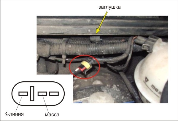

подключился сразу без всяких проблем через этот разьем под капотом, прибором MaxiSys у него в комплекте все нужные разьёмы были, подали дополнительное питание с акб и все прочитали с 2007 одна ошибка по вентиляторам и все !
сегодня друг через переходник такой xn--327-qdd4ag.xn--p1ai/k…lja-chery_fiat_3_pin.html и адаптер елм327 юсб через сканмастер читал. Он сейчас из под капота от к линии бросил провод в колодку за блоком предохранителей и читает уже без переходника

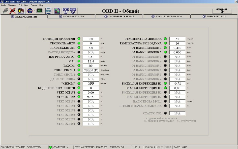

Юхууу ScanTech 0.77 подключился и дал инфу! Пока на английском, русификатор только для Win XP. Нашел ноутбук IBM, древнющий, буду его делать под эти цели.
ScanTech и OBDTool
Не у всех их два. У меня только под капотом.

Ну говорят что у нас два разьема, один ето тот который ты нашел а второй в салоне возле блоков предохранителей если не ошибаюсь но там он совсем другой не помня как называется! а через подкапотный мне кент тоже делал диагностику, но он работает на BOSCH соответственно и аппаратура их производства!
