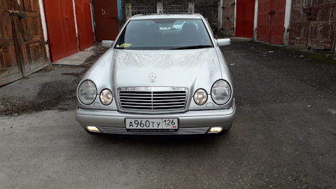

Всем привет, Уважаемые Мерсоводы! С некоторых пор стала потеть фара ближнего слева. Заметил летом на море после ливня. Сейчас после каждой мойки потеет, хотя стараюсь по ней особо не бить струёй. Покопал на форуме, понял, что с мерсовскими фарами проблем особо нет. Подскажите, что делать, буду очень признателен. Заранее Всем благодарен, Удачи Вам, и Вашим Близким.

Может дренаж забит, чистить надо, а когда у меня потела, то неплотно прилегала задняя крышка, я защёлки поправил и всё прошло.
Спасибо. Защёлки визуально норма. Заватра должны посмотреть, будем фару снимать.
Успеха в ремонте фары)
От души, спасибо.

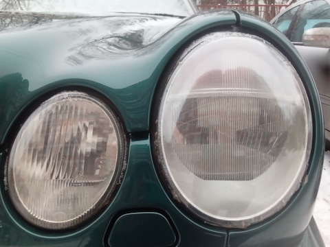

Странно что потеет. Только если много воды попадает туда, а тактам отверстие даже есть, они полугерметичные, для выравнивания как давления так и влажности по моему оно.
Вот ия о том. Раньше не было. На море был, сутки ливень шёл, и запотело. Потом на мойке заметил: не очень сильно, но есть. Напрягает. Надо как-то устранять…
На море кстати, мордой конкретно вниз стояла: как туда вода попала?
В норме никак не должна, там маленькое отверстие есть изнутри и заканчивается изогнутым шлангиком длиной 2-3см, как раз чтоб не затекало. Или со стороны крыла он или со стороны радиатора, не помню, но где-то с низу.
Спасибо, гляну.
Тут к сожалению только вскрытие. Переуплотнять стекло. Или посмотри заглушки сзади. Может порвалась или потерялась…
Как вариант. Залить в фару чучуть глицерина. Вроде его раньше заливали. Что бы фары не привели на зилах. Про глицерин могу путать… Но точно что то заливали
Спасибо. Заглушки в каком месте? И стекло: резинку надо менять?

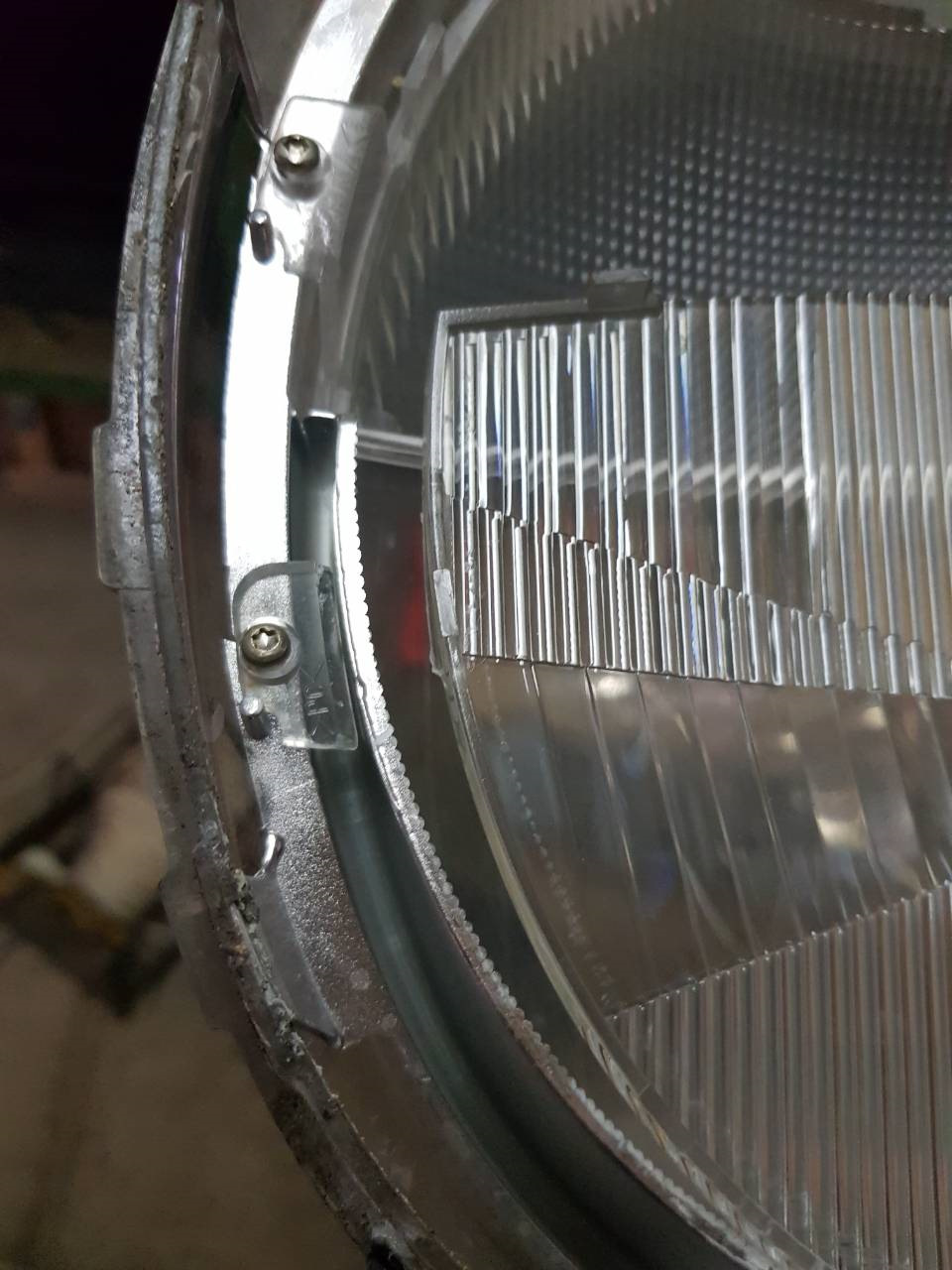

Сзади заглушки. И вроде есть трубка дренаж. У тебя попроще фары снять и перебрать. Дорест! Посмотри на драйве. Многие перебирают. У меня вот что было
Наверное, сразу надо уплотнения заказывать?
У тебя фары снимаются без снятие бампера. Домой пренеси, водой полей
На хрена полить?
Понять где затекает. Если со стороны стекла. То уплотнитель
