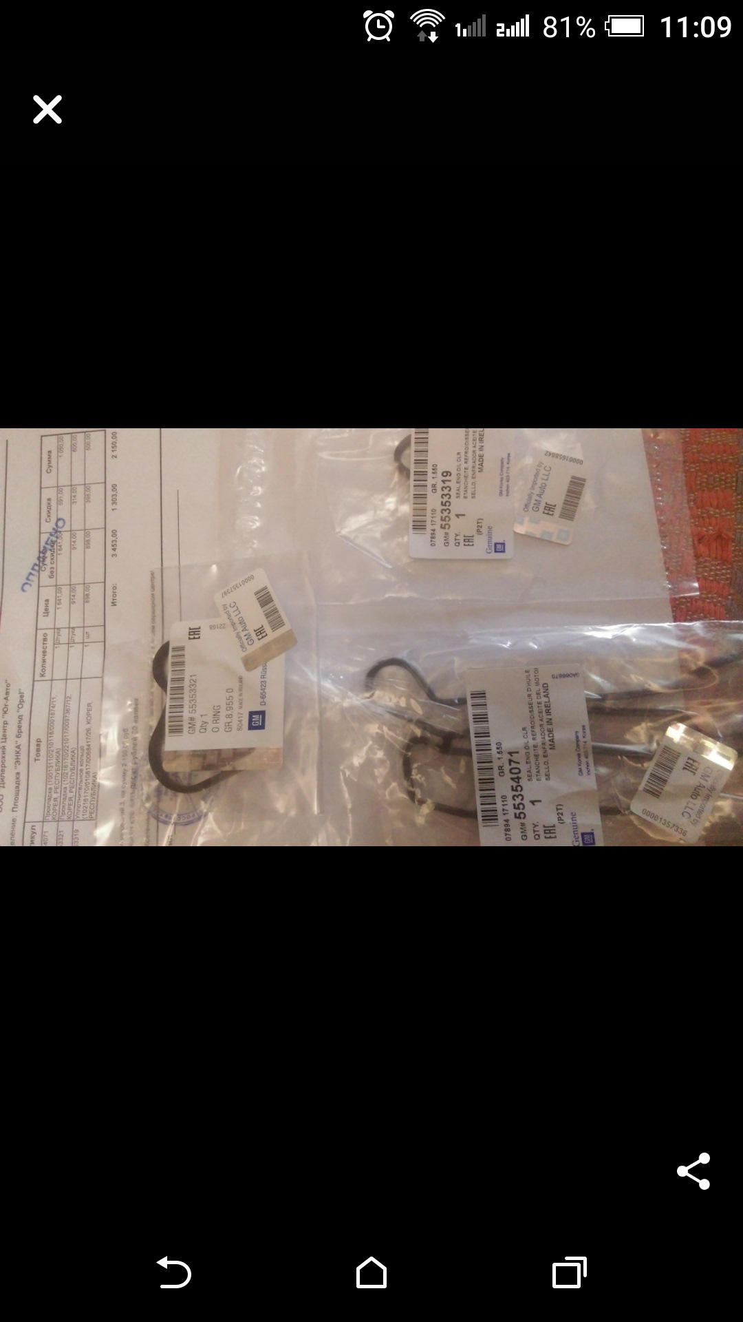

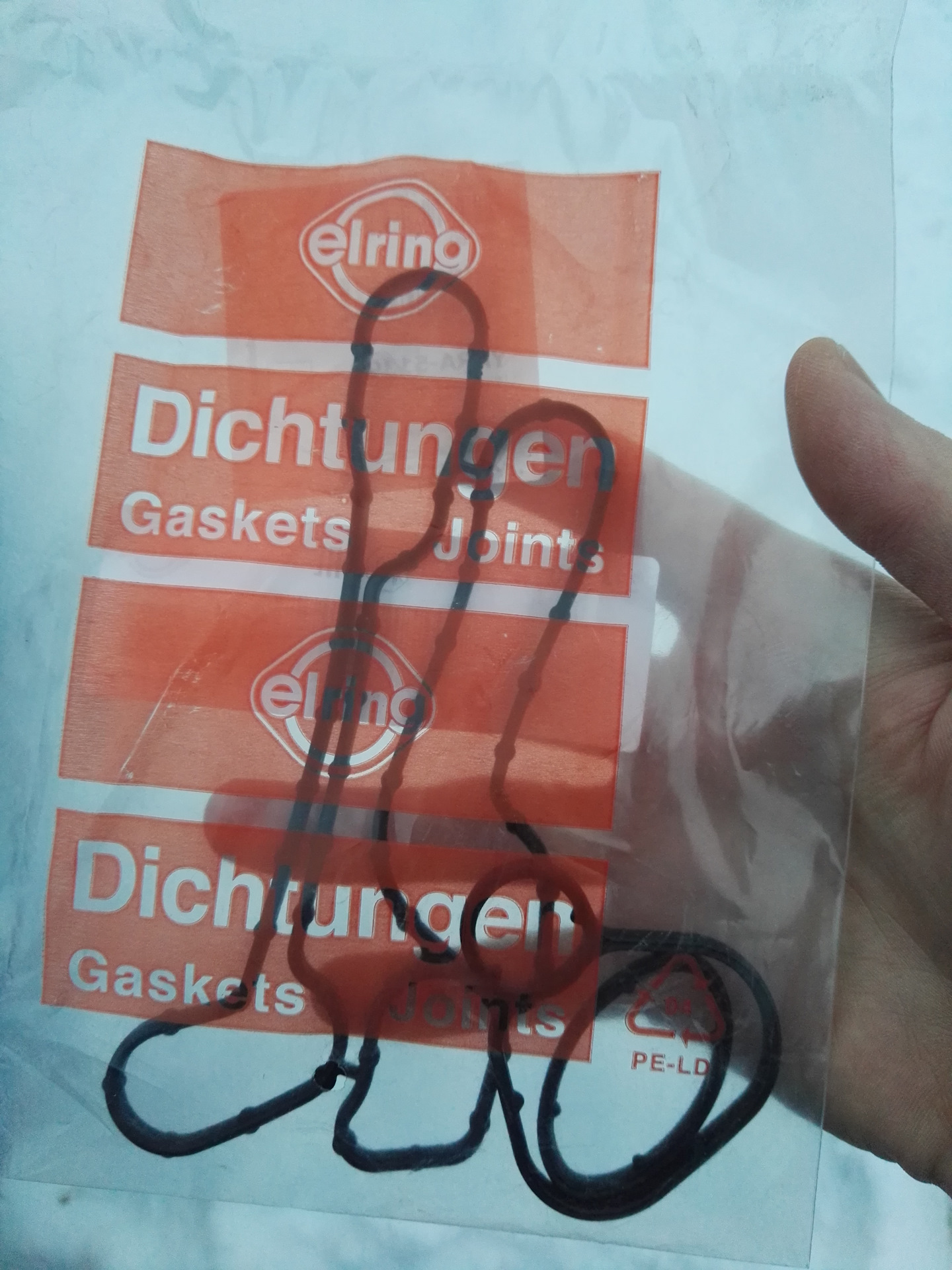

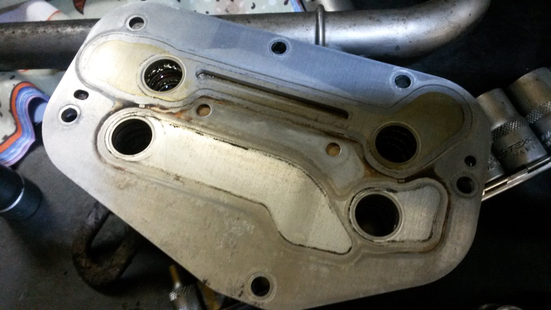

Наверное уже все заметили, что каждый день на Драйве по 2 — 3 записи про теплообменник.
Люди меняют прокладки по второму, 3-му, 4-му разу, но через какое-то время снова начинает течь.
Тоже самое произошло и с моим опелем.
Первая замена 150 тыс. км.
Вторая — 200 тыс. км.
Третья — 214 тыс. км.
Четвёртая — 214.5 тыс. км.
После третьей замены прошло ровно 10 дней и снова потекло.

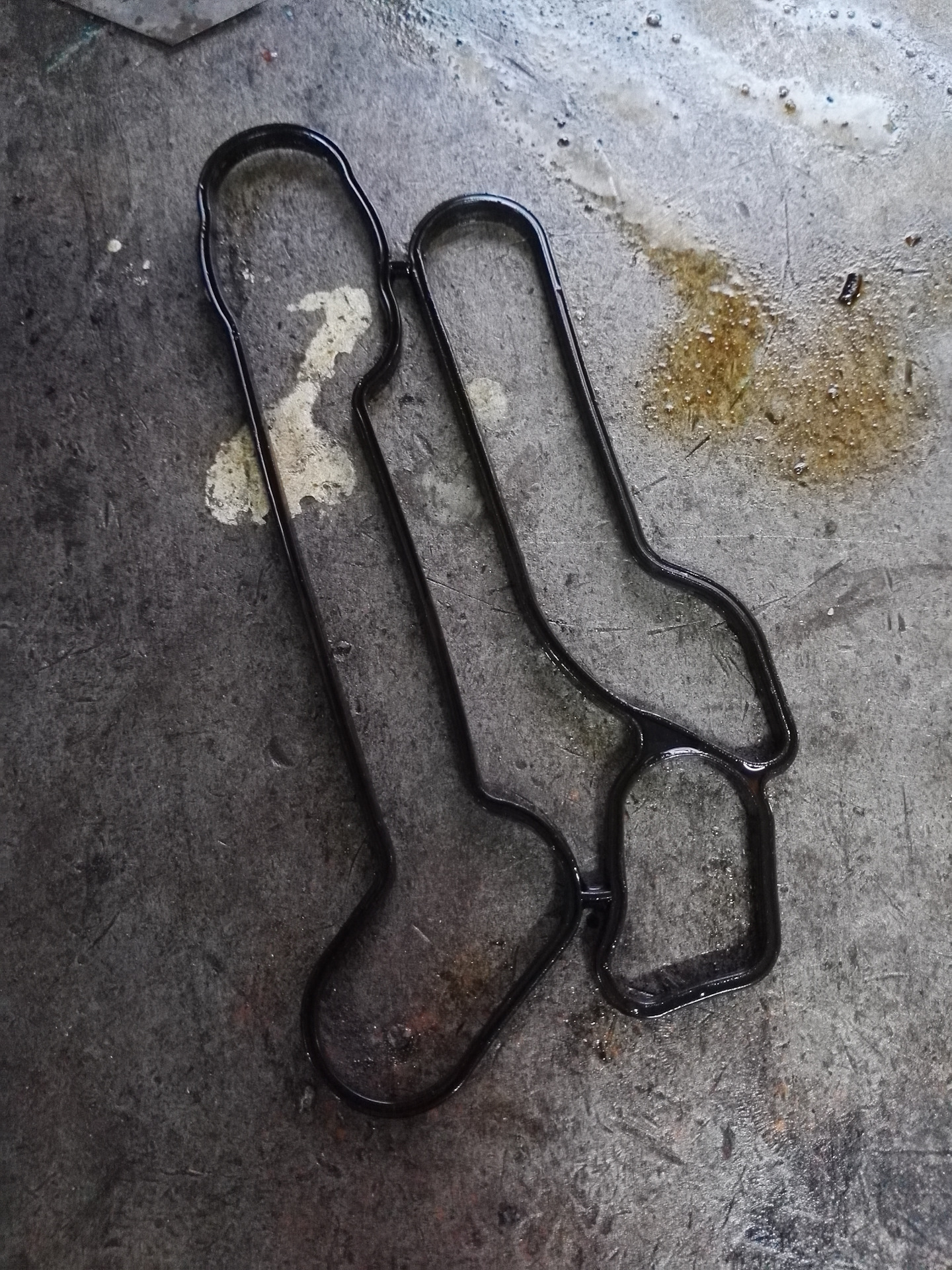

Я, как и все, всегда ставил только оригинальные прокладки теплообменника. Но люди стали писать, что возможно под видом оригинала приезжает какой-то левак. Я решил проверить и в крайний раз заказал комплект из 3-х основных прокладок от Elring. Номер комплекта 384360 ELRING.
После того, как разобрали теплообменник, и сравнили две прокладки "оригинал" и Elring, то стало очевидно, что "оригинал" гораздо тоньше и укладывается в паз практически заподлицо (т.е. почти не прижимается плоскостью корпуса).
На вид прокладки разные. На ощуп тоже. На Elring видна отбортовка и прокладка более жирная и плотная.
Был конечно вариант заварить теплообменник, и скорее всего в следующий раз я так и сделаю. Но смысл этого эксперимента состоит именно в том, чтобы разобраться в сути проблемы.
А суть проблемы, как мне кажется, заключается в том, что под видом оригинала присылают откровенное говно!
Ещё были предположения про плоскость корпуса. Что её могло повести, или появилась коррозия. Но как мы видим — всё хорошо.
С момента замены прошло пока только 5 дней, и окончательные выводы делать ещё рано. Но я хотел донести до всех, что прокладки попадаются разные по качеству. Если есть возможность посмотреть на прокладки и пощупать их перед покупкой, то смотрите внимательно что покупаете.

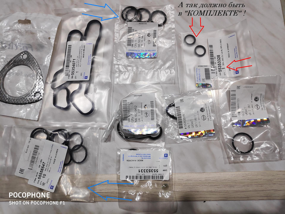

Как я уже понял оригинальная прокладка продаётся только одна, вариант только только один, купить весь ремкомплект но уже не оригинал.
Кто может помочь с номерами артукулов по заменителям?
Нужен весь ремкомплект прокладок тепло обменника, помогите пожалуйста с каталожными номерами?
Только не знаю сколько штук их должно быть всего, то-ли 7, то-ли 9.
Кто знает?
Приветствую всех.
Кто может помочь с каталожный номерами на оригинальные прокладки тепло обменн ка, на автомобиль Опель Астра Н 1.3cdti вин: W0L0AHL3582131305
Нужны все прокладки, весь ремонт комплект.
Кто может сказать сколько их бывает всего, и дать номера артикулов, нужно оригинальные номера.

Сравнивать бу прокладку и новую как то не целесообразно.

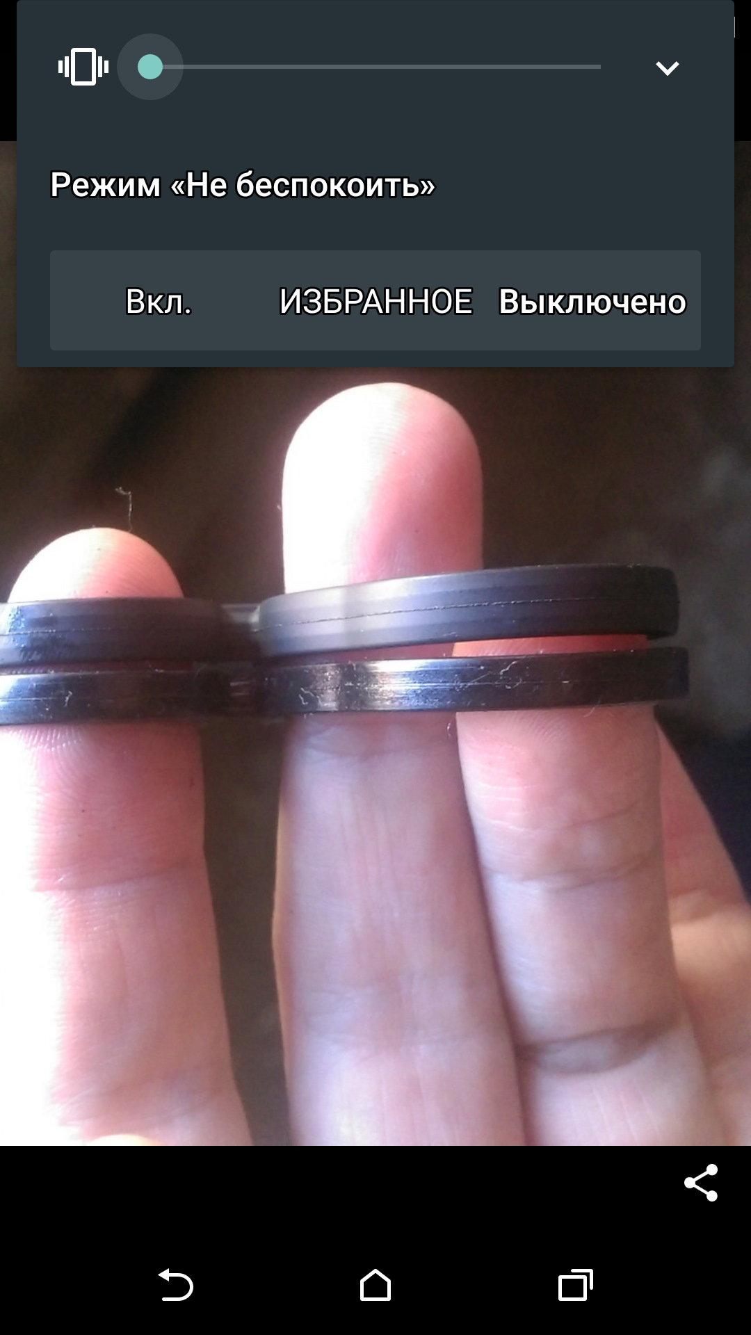

Сравнительное фото оригинала из интернет-магазина и от официалов. Упаковки тоже отличаются. Думаю тут вопросов не должно возникнуть
а тут где какая прокладка? где от офицалов?
От официалов толще.
А та что не от официалов на фото уже стояла? Т.е использована? Или обе новые?
Да стояла, прошла примерно 500-600 км
Жаль была б новой наглядней было б, а так обжата и поджарена)
Она однозначно была шире. Не первый раз читаю как они почти моментально уменьшаются в размерах и теряют эластичность. Ну не может за такой короткий пробег и примерно неделю времени так уменьшиться нормальное РТИ. Когда она была новой, разница в толщине была, но менее заметная
Согласен, качество очень огорчает. Сам проехал около 6 тысяч после замены прокладок, побежали снова только теперь по маслу(

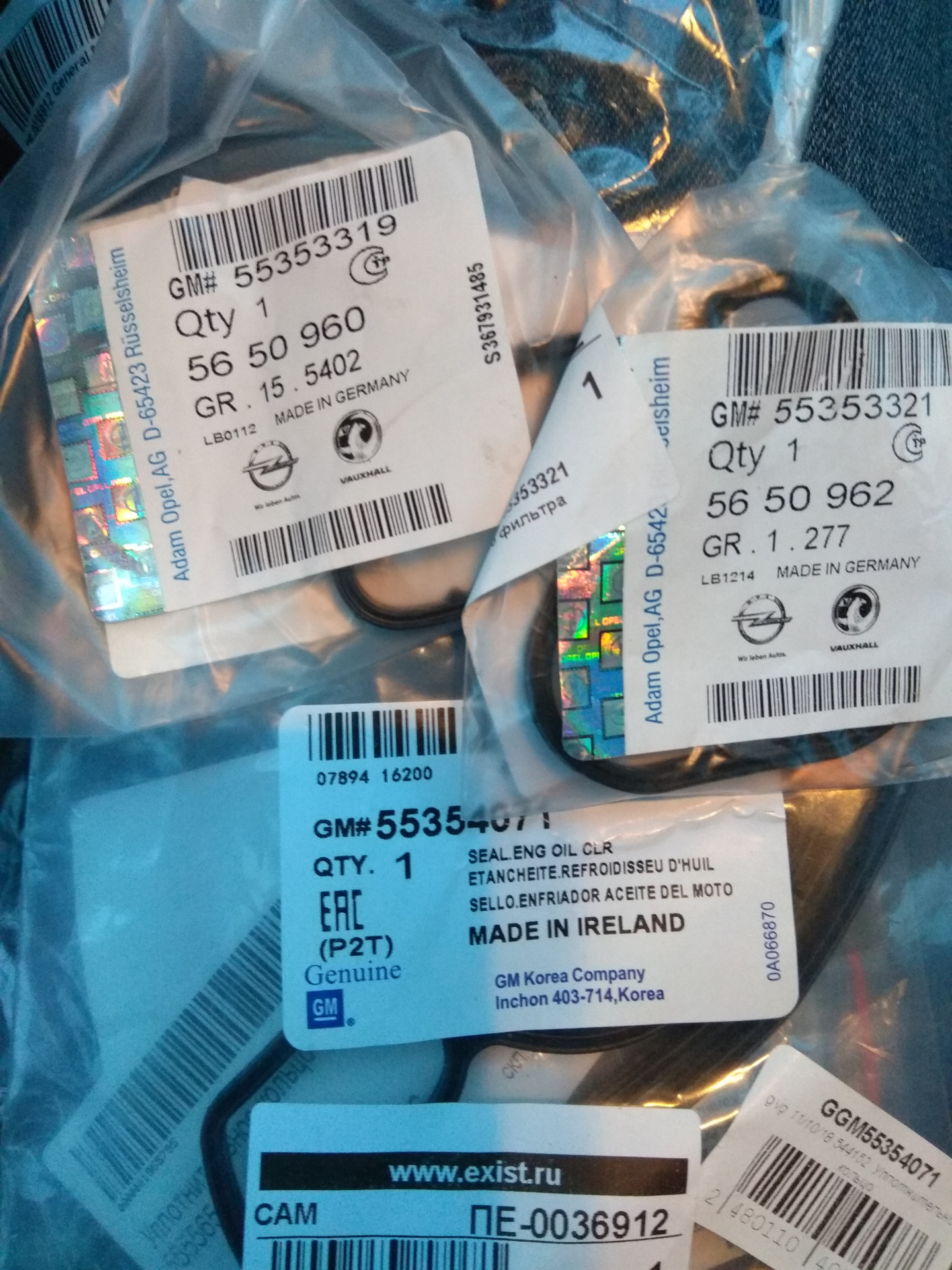

Вот в такой упаковке брал у официалов. Видел такие же иногда приходят и через интернет-магазины. Видимо кому как повезет

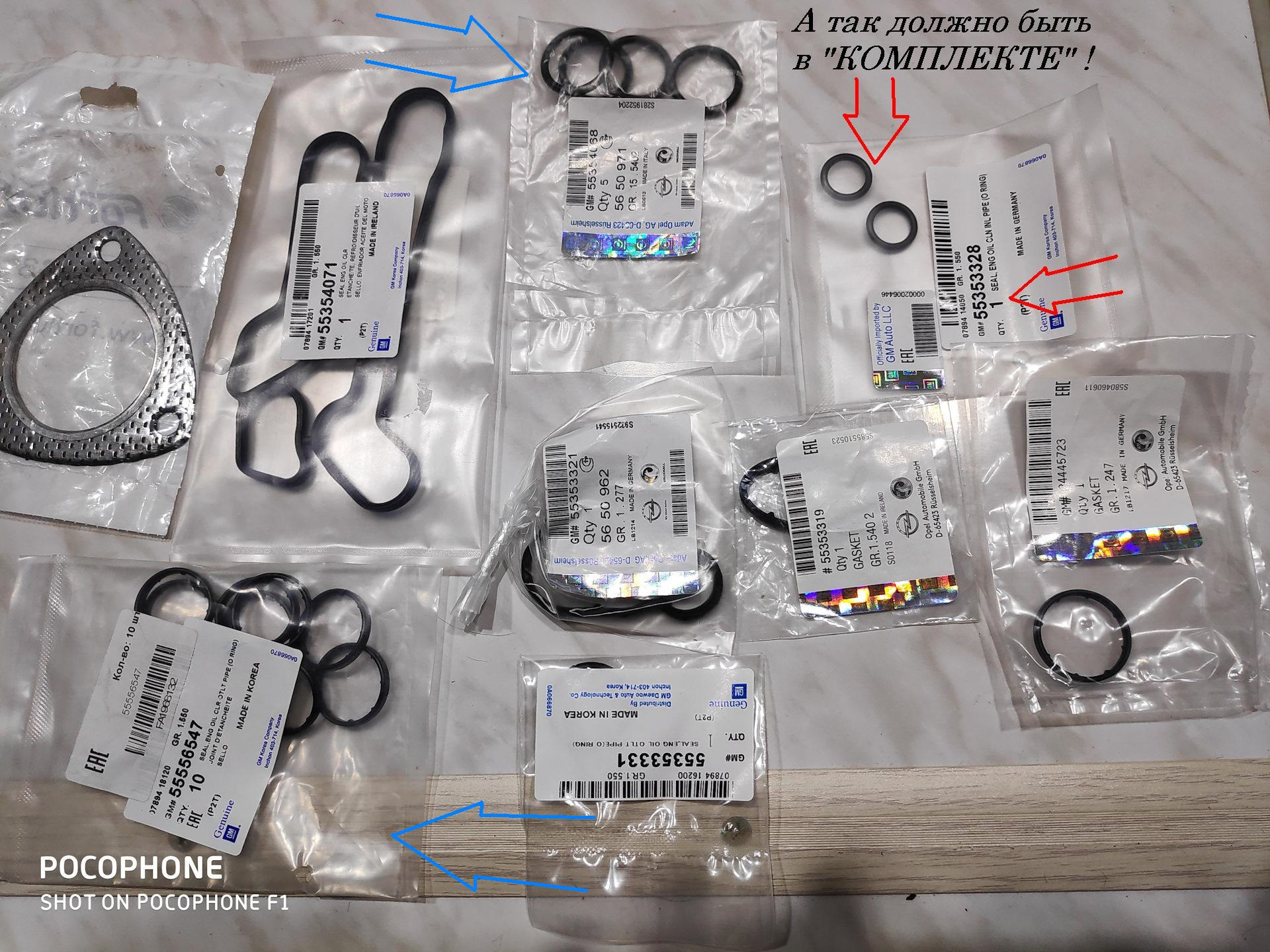

Можете каталожные номера скинуть?
Вы покупали все 7 штук для полной замены?
Упаковки давно в мусоре, но на фото хорошо видны артикулы. Брал только три основные прокладки. Прошел на них больше 40 тыс.км. Сейчас уже стоит комплект от elring
На фото 3 прокладки да, или же 3 аптикуля а прокладок всего 7.
не измерял высоту прокладки?
Задавали мне уже такой вопрос, Не догадался на тот момент. Но разница однозначно есть. В гараже лежит новая от Виктора, замерю ради интереса.
alex201379
Спасибо! Это еще раз доказывает, что оригинал в магазинах может быть леваком.

А в чем решение-то? В том, что по цене оригинала покупаешь неоригинал? Или вид пупырчатой основной прокладки внушает больше доверия? Так она и в оригинале такая же, номер 25199750, который является заменой больше не выпускаемой гладкой прокладки 5650972.
Ну написал же человек, что более жирная и плотная. Может и обманут нас поставщики, но хочется надеяться на лучшее. Человек отписывается и держит нас в курсе дела, а ты как серпом по яйцам))). В чем тогда решение?

"Но как мы видим — всё хорошо."
Сорян, но лично я пока не научился определять ровность плоскостей под углом.
а мне кажется что там еще и раковинки есть на плоскости.
Возможно)
Но я при таком разрешении нихера не вижу.
Я тоже не увидел этого — "все хорошо"…
Но раз автор сказал, что всё гуд, то придётся поверить. Тест РТИ Elring номер раз!)

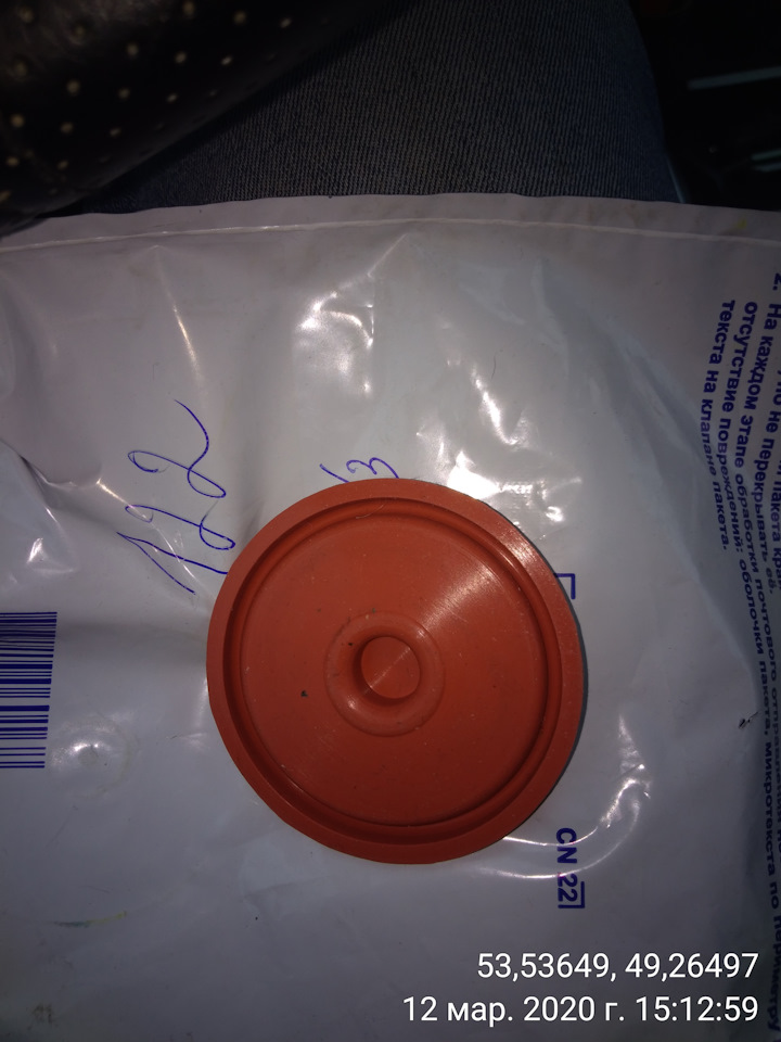

Решение по прокладке клапанной крышки найдено давно и элринг тут не рулит, рулит гетце. По мембране клапанной крышки единственное верное решение тоже известно — замена клапанной крышки на оригинал, который иногда ходит и 350 ККМ.

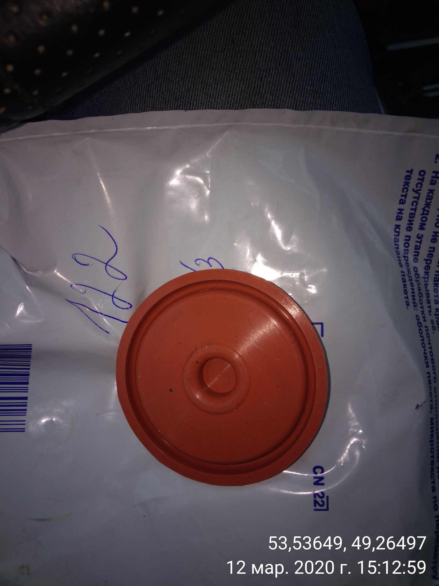

Ты это владельцам XEP моторов ещё расскажи ))) оригинал стоит 14 к и мембрана с работой 1200 р чувствуется разница?про 350 конечно загнул))))
А чего им рассказывать, пущай страдают. В 1200 с работой я не поверю, хотя не исключаю варианта с китайской прокладкой КК и работником за пачку быстрорастворимого роллтона. И про 350 я если и загнул, то совсем чуть-чуть, тысяч на 5 мог и ошибиться. Для справки, на заводских клапанных крышках с торца дата выпуска нанесена, так что вряд ли можно отрицать, что если пробег у машины 350, а дата на крышке соответствует дате выпуска машины, то крышка и мембрана ещё родные и прошли те же 350 ккм. Тем более, что поменять мембрану бесследно, особенно на несвежей крышке, невозможно. Совсем недавно именно такую машину наблюдал, а до нее была такая же с пробегом около 300. Машин же с пробегом около 200 и живыми мембранами масса, но точной статистики по сроку службы мембран нет. Считаю, что готовиться к замене крышки нужно в районе 150, а экспериментировать с альтернативными вариантами не стоит, нужно относиться к этому, как к не самому дешевому, но все же расходнику.
ты в Чебоксарах не был))) тут все катаются не с новыми крышками а с мембранами и замена стоит -600 р это в Москве зажрались берут за работу стоимость новой крышки))) мембрана сейчас стоит 550 р и не китайский презик о них я ни слова не сказал но давно уже опробованы всей Россией и продает тут их парень на драйве
Замена мембраны — 600? Не хочу жить в ваших Чебоксарах. Но ладно, добавим 550 за мембрану. Прокладку крышки менять будем? Если да, то в 1200 уже не уложились. Если нет — ок, каждый сам кузнец своего счастья. Опять же бесплатный клей/поксипол для восстановления того, что отломано при разборке тоже ещё не придуман. А главное — результат не гарантирован, к тому же неизвестно к чему приведет такая замена в последствии. Поэтому я не считаю такой вариант приемлемым. Но это мое личное мнение, соглашаться с ним заставлять никого не буду.
вот именно что ни одно крепление не ломается)))как он это делает хер его знает ))) у меня с завода пробег 60к на астре супруги крышка давно сопливит ну а замену прокладки я не считал так как если ставить родную которая идет с крузовской крышкой ее можно в помойку сразу так что купи новую крышку и купи прокладку элринг и спи спокойно тысяч 100))) дальше увы не получилось проверить
"Как он это делает хер его знает" — ключевые слова, потому что мало кто так может. А просто поменять клапанную крышку на новую не сможет только человек с запущенной формой ректальной диспозиции верхних конечностей. Я неоднократно пытался разобраться клапанную крышку и даже заставлял делать это людей со значительно более прямыми руками — вообще ничего не сломать не получилось ни разу.
он мне лично менял при мне на хер мотор с пробегом 170 к и на Z18XER c пробегом 280 но я не знал что на крышке что-то там выбито интересно было бы посмотреть какая дата там стояла но астра после дтп продана да и невыгодно было ее делать с пробегом мотора 345 т www.drive2.ru/l/514142358460170462/
Давай уж про статистику и прокладки клапанной крышки. Накатал тут трактат, а ты сообщение удалил. Так вот — с оригинальными клапанными крышками идут вполне приличные прокладки, оригинал отдельно в данный момент — лотерея с небольшой вероятностью выигрыша, элринг лучше, гетце лучше элринга. К тому же не стоит забывать, что элринг стал не так хорош всего около года назад, соответственно твой элринг, прошедший 100 тысяч и то, что ты можешь купить сейчас — разные изделия. Оригинал то у тебя тоже немало отходил, а сейчас ты его хаешь. Ну и где твоя статистика — нету её…
оригинал 2004 года и оригинал 2012 года это разные вещи)))а оригинал 2018 который идет как запчасть это лото 6 из 45)))
BadVV
Не больше 10 минут уходит на замену мембраны. Фен строительный и две порезанные пластиуовые карты нужны. И все. Ничего не ломается, все отлично работает. Сам на такой крышке езжу уже не первую сотню тысяч км. И десятка два поменял людям. Все отлично.
AstraDoctor
Я у него купил 550 с доставкой
BadVV
у меня заводская крышка первый раз вскрытая на пробеге 179 из-за мембраны и не текла вообще за 12 лет но у меня частые прогревы и короткие расстояния

по моему, тут все понятно, из за чего — процесс старения.Тот радиатор что на фото, необходимо шлифовать.
а по элрингу — если б был весь к-кт всборе, а то обычно жалобы на именно круглые колечки трубок.Чтоб оградиться от подделки, их надо брать вот так(показано синими стрелками) (на красные стрелки не обращать внимания, это моя предъява поставщику, который обещал в описании к-кт, а прислал по той же цене фактически вдвое меньше))) )
по элрингу вроде бывает весь комплект. хз. можно поискать.
а по маленьким колечкам у меня ниразу не было проблем.
599.160 ows-cdn.tecdoc.net/cis/do…hk6Ct-qxxgPDNLD/2187110/0
вот в чем оказывается разница) полный и неполный комплект)

Больше проблем все же с колечками
Маленькие кольца с одним номером могут быть как в упаковке по 2 штуки, так и по 1. Некоторые поставщики продают первые комплекты по двойной цене.
Ты недопонял мой посыл.Они даже по 50 могут фасоваться.Но если цка-поставщик обещает что 2 штук, а на деле приходит 3 кольца в 3 упаковках, то меня зло берет и ругаюсь
Я понял. Но тут как повезет.
