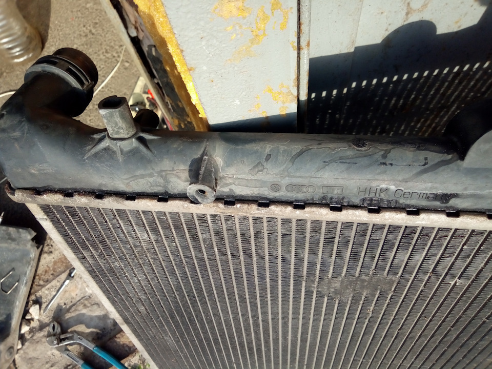

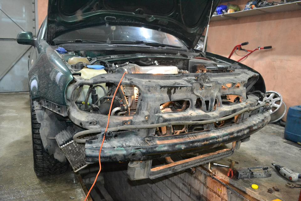

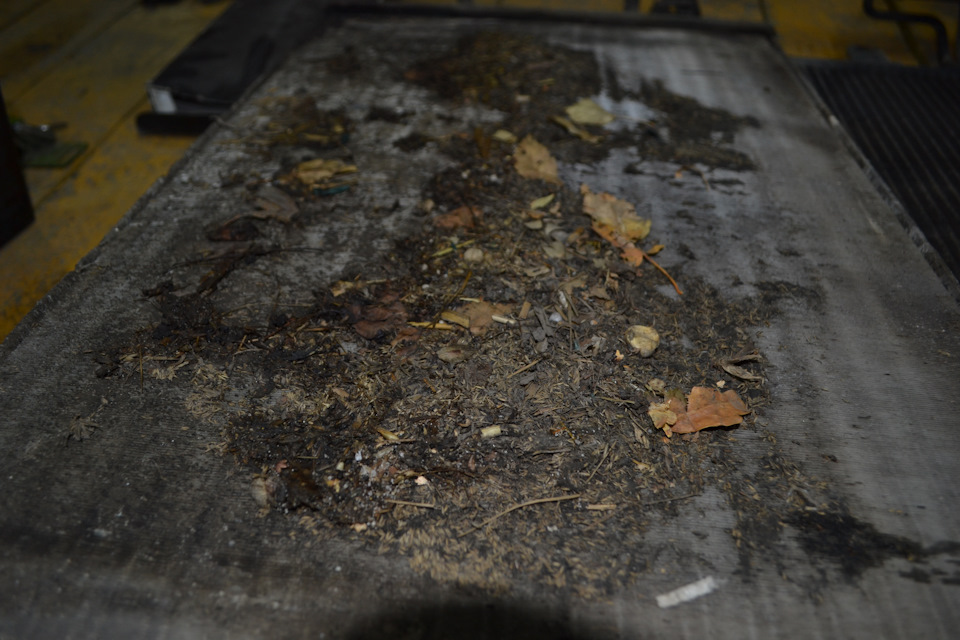

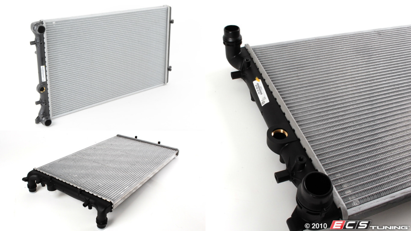

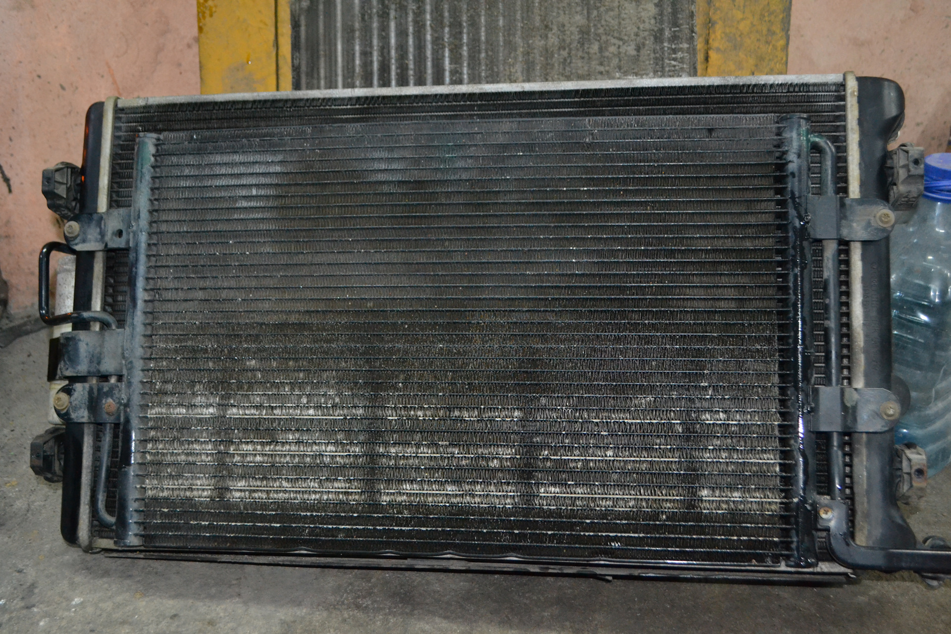

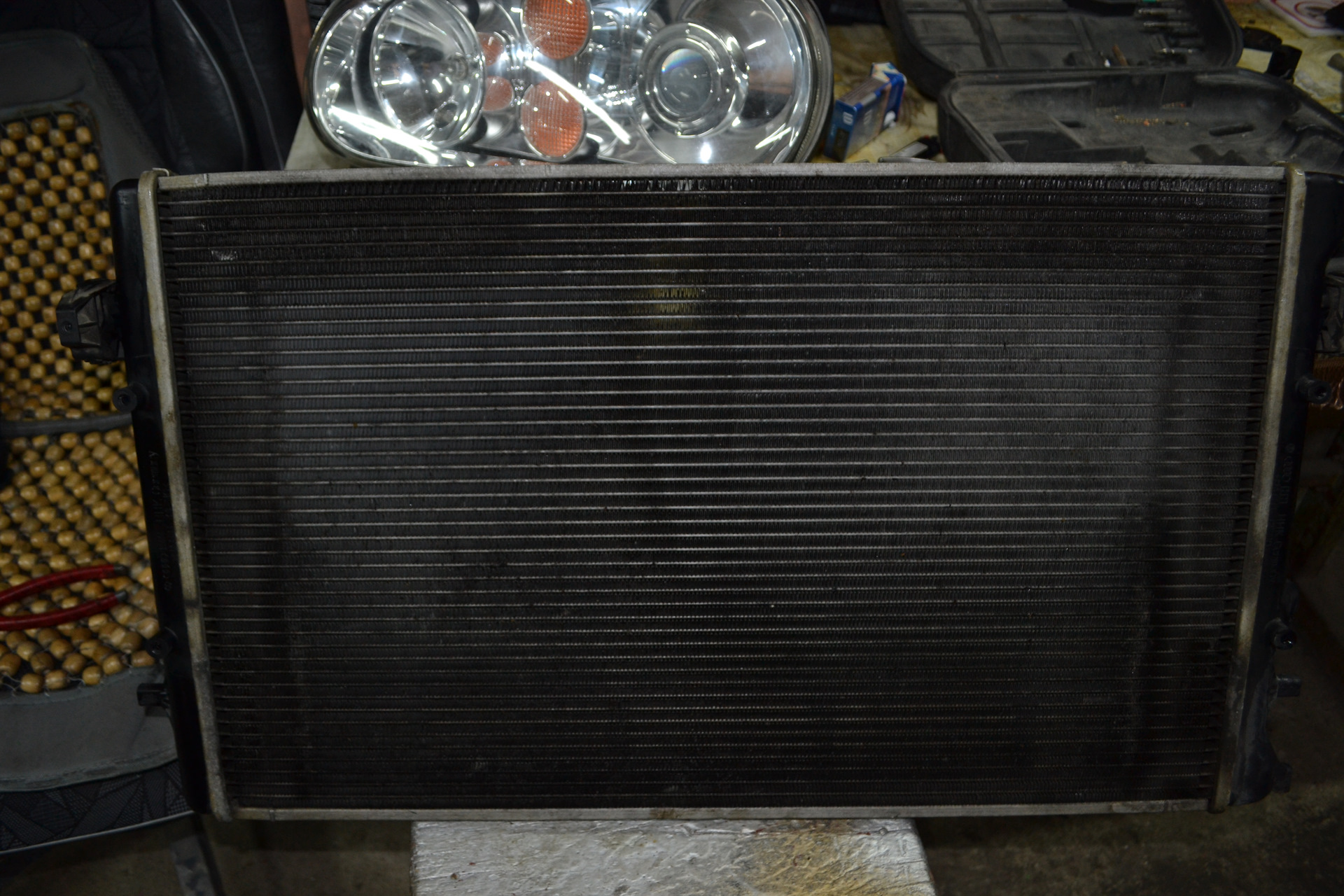

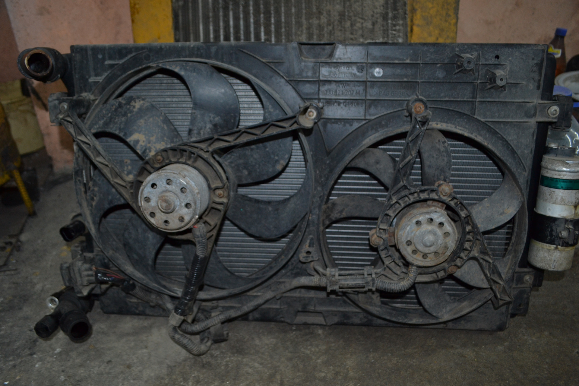

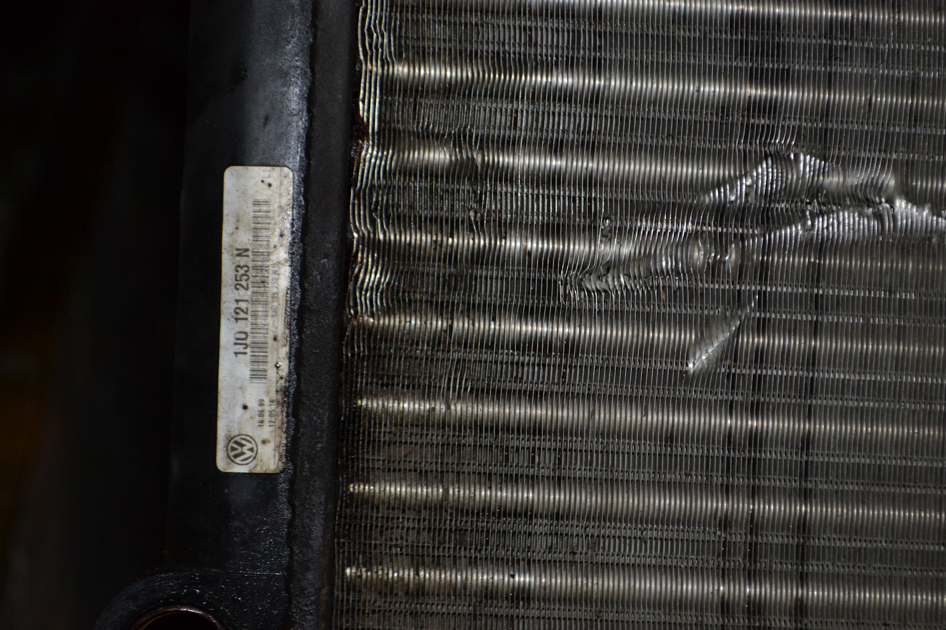

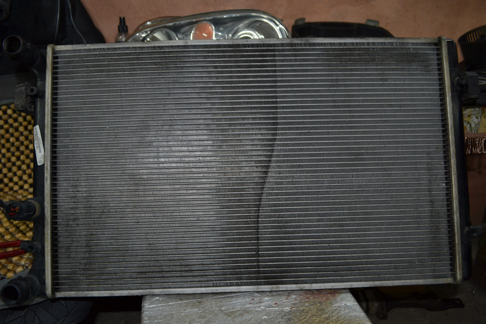

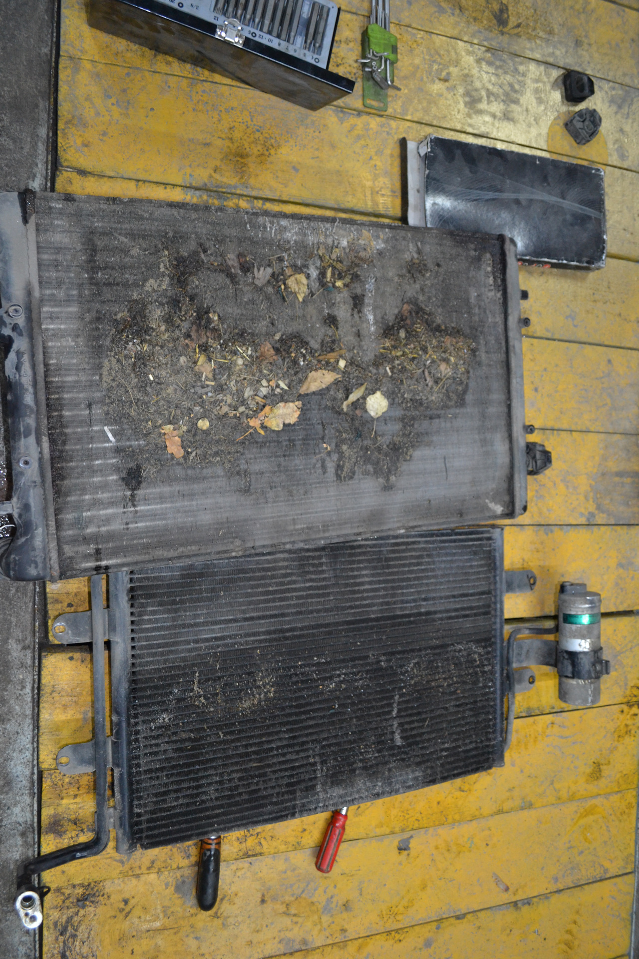

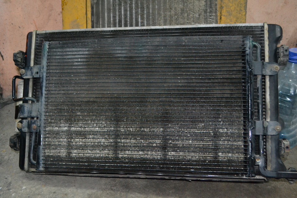

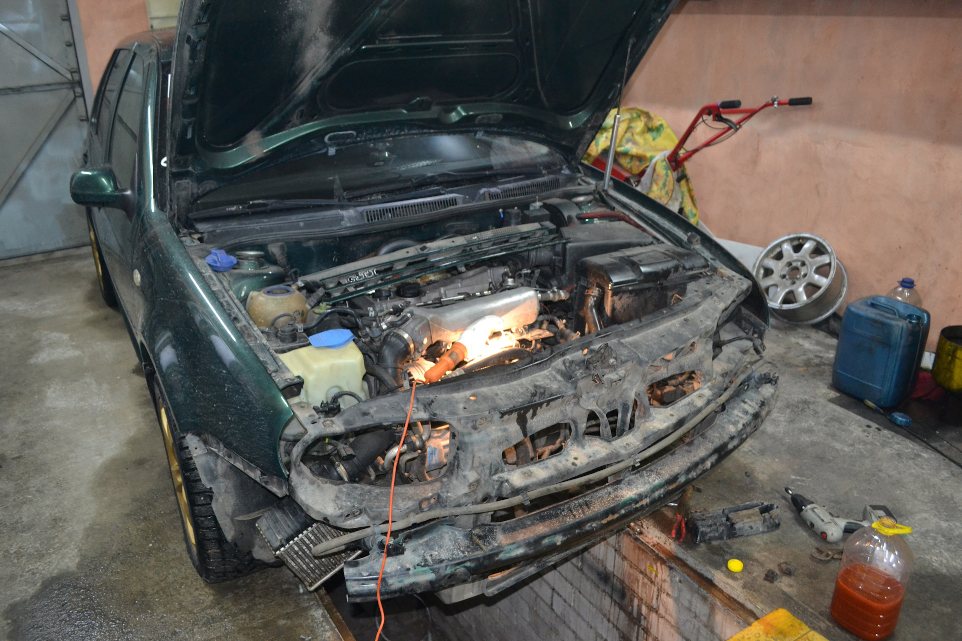

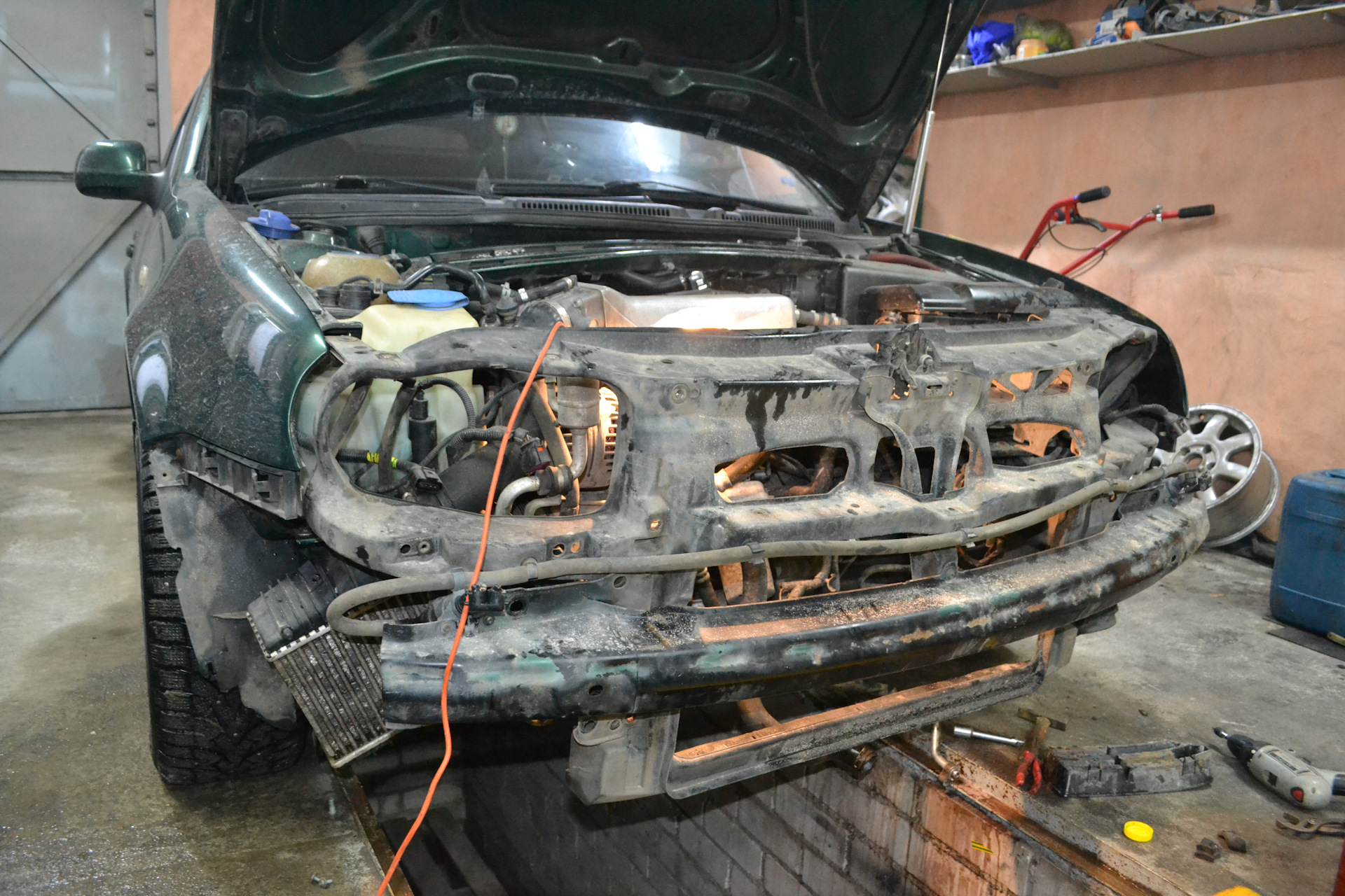

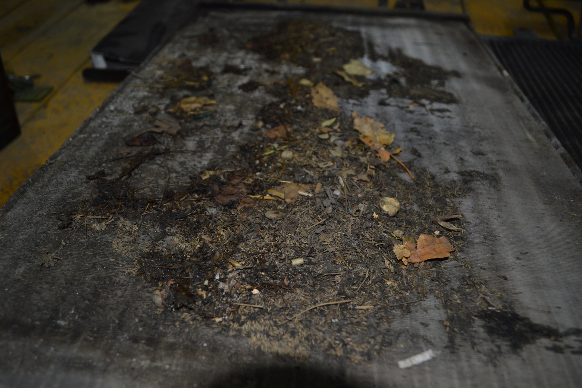

Всем привет, ну что с приходом зимы начал немного подтекать радиатор снизу и по бокам, заказал радиатор бу фирмы ННК номер 1J0 121 253 AD, но радиатор в очень хорошем состоянии, ребра все целые, ни одной вмятины, короче как новый, старый радиатор как оказалось стоял родной еще 99года точно такой же фирмы только номер его 1J0 121 253 N, процесс снятия не сложный, снял бампер и открутил телевизор, телек весь снимать не стал, а только немного отодвинул чтоб появилось место что его вытащить, далее когда снял радиатор и располовинил их, там оказалось очень много мусора, радиатор кондюка я промыл керхером, стал весь просвечиваться. ну и на этом все, собрал в обратном порядке. и машина задышала по новому.

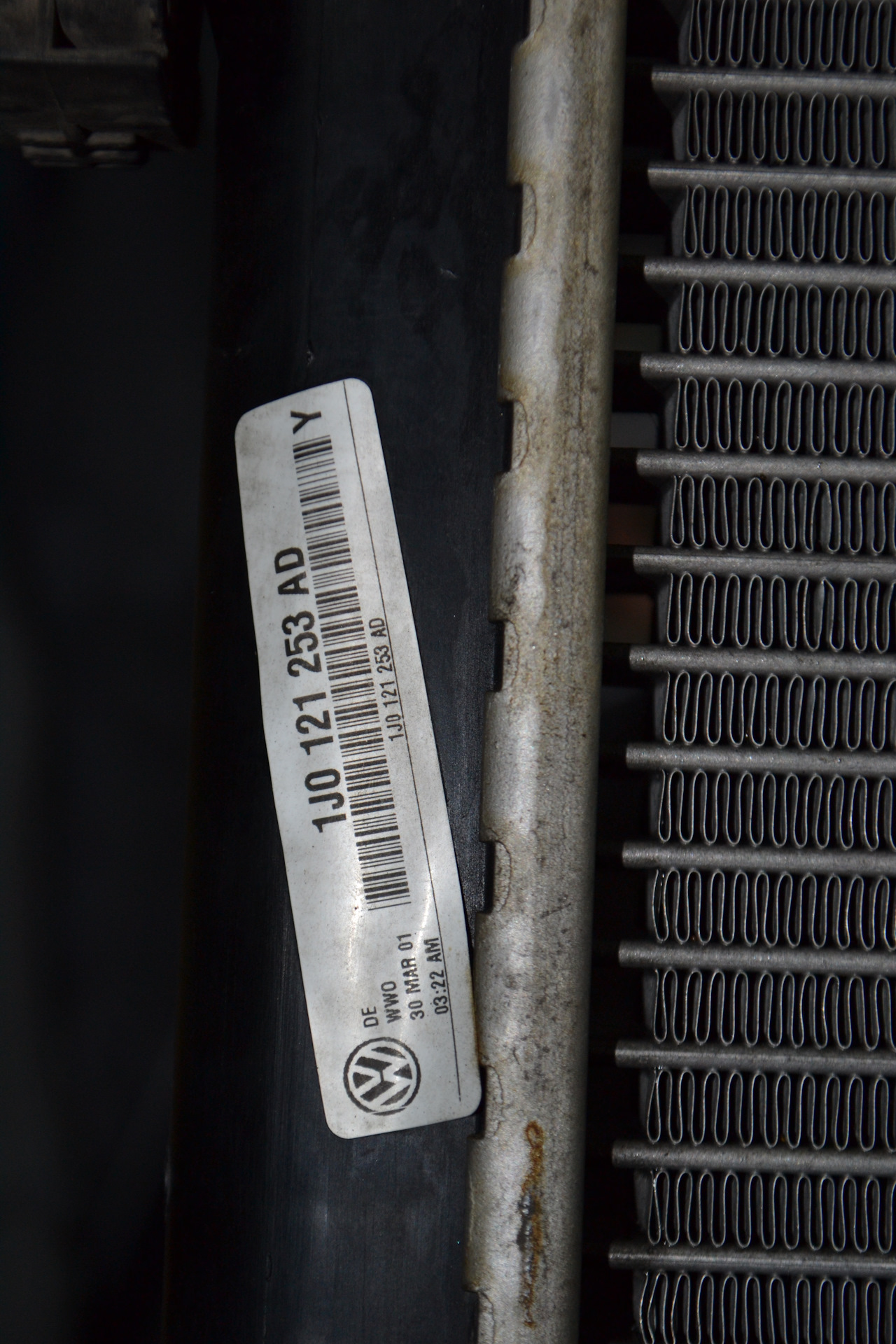

Запчасти на фото: 1J0121253AD

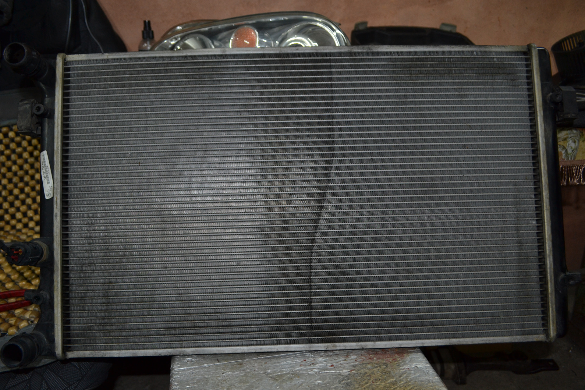

Запчасти на фото: 1J0121253N

если снять радиатор кондея, то систему заново заправлять нужно будет?
мой уже осыпается снизу…
Можно постараться просто радиатор кондея открутить и в сторону отвести, должно получиться что не заправлять потом, у меня просто не заправленный был

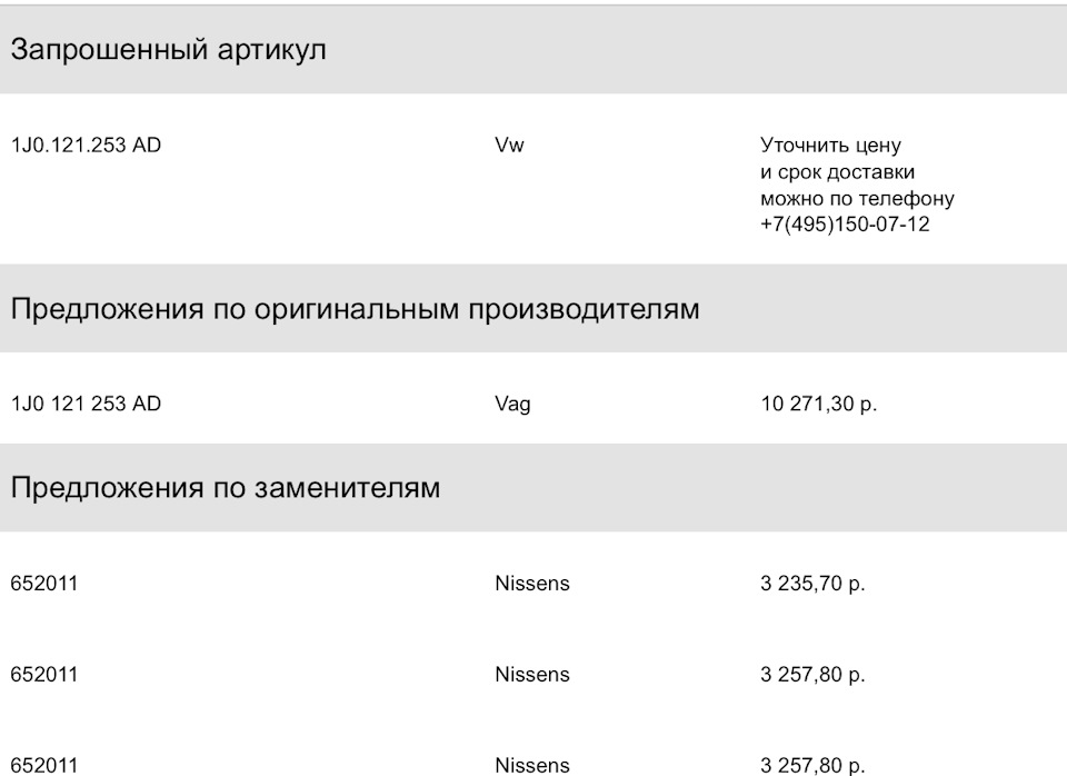

то есть на двух ориг радиках никаких надписей какого-либо производителя не нашел? ну, кроме наклеек согласно фото твоих. Судя по исполнению сот в ориге скорей всего шел NRF (509529 такой артикул в продаже)
Фирма везде HHK 🇩🇪, родной шёл на 1.6, какой я поставил он снят с 1.8т
Прикол, но ни про HH, ни про HHK ниче на просторах не нашел инета. Единственное, что это позначалово стоит буквально на всем подкапотном пластике по охлаждению
Я чет тоже не нашёл ничего, но по номеру бьеться как vag

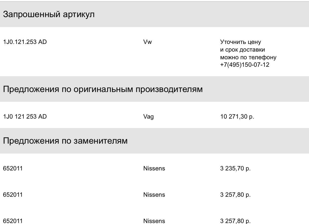

у меня 31.12.2017 радиатор потек, поменял на ниссенс, а радик кондера был настолько забит что даже керхером не отмывался, ну я и выкинул его, и всю систему кондиционера демонтировал, на 1.4 двиг еле работает с кондером.
У меня тоже сильно забит был, я сначала дома в ванне мыл, потом понял что плохо вымыл, пошёл компрессором продул, тоже не особо, ну а с Керхера с химией вообще отлично стало
у меня соты нали вылетать от керхера)
Не, у меня даже не загнулись, я просто дальше держал
