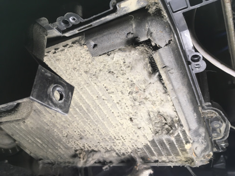

Купил я, значит, машину в воскресенье, и два дня не подходил к ней, а во вторник ближе к обеду решил завести, благо котел подогрева имеется. Но не тут-то было… Мороз ударил сильный, трогаю патрубки а в них лёд… Какого х. ну да ладно предыдущего хозяина поматерил, и начались танцы с бубном не безуспешные, как только завел сразу поехал на сто где мне заменили антифриз с промывкой системы. При всем при этом из печки дул холодный воздух, на мою просьбу о промывке печки мастер ответил отказом, мол смысла нет ее мыть, я уже позже догадался почему он отказался…

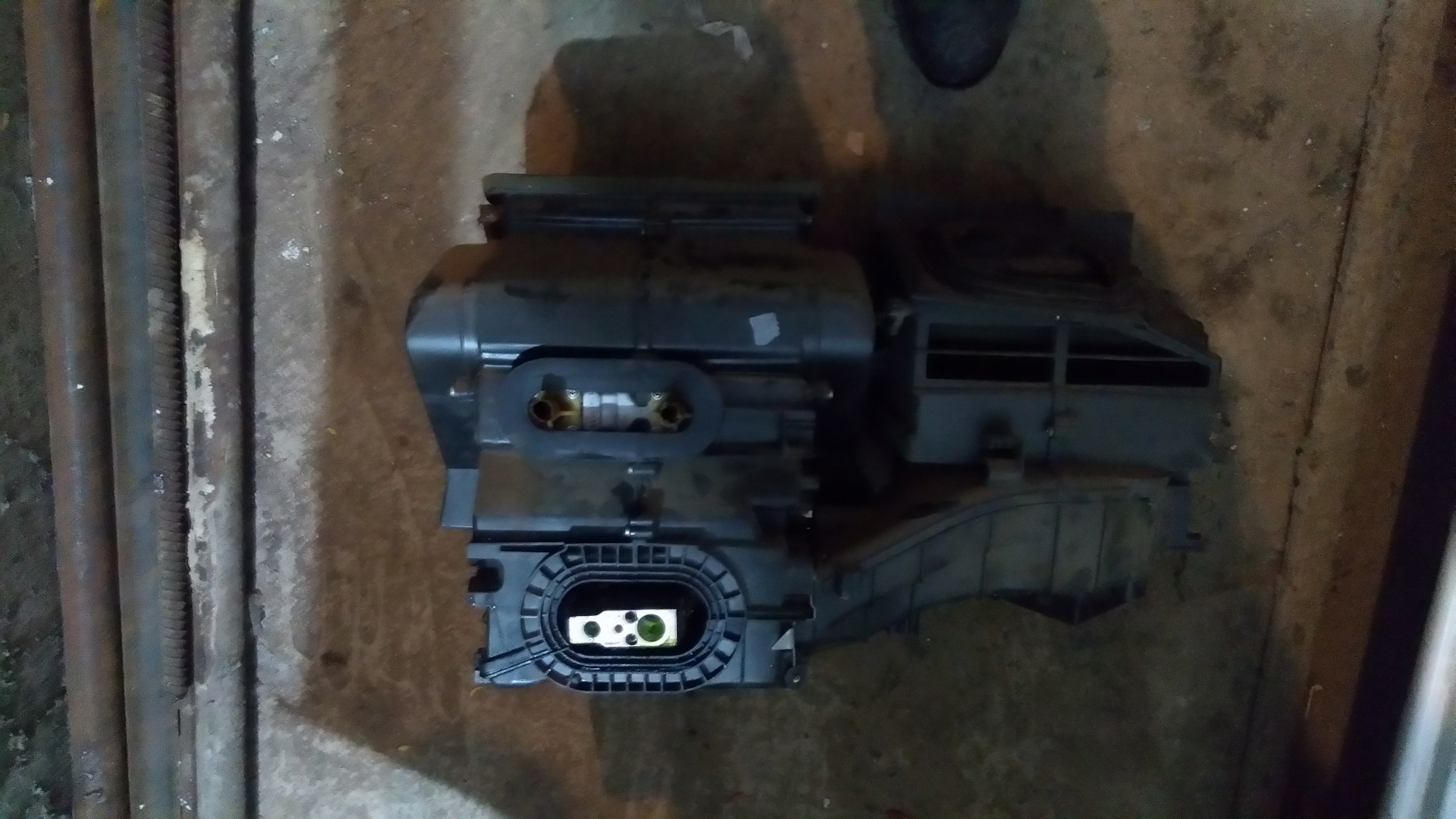

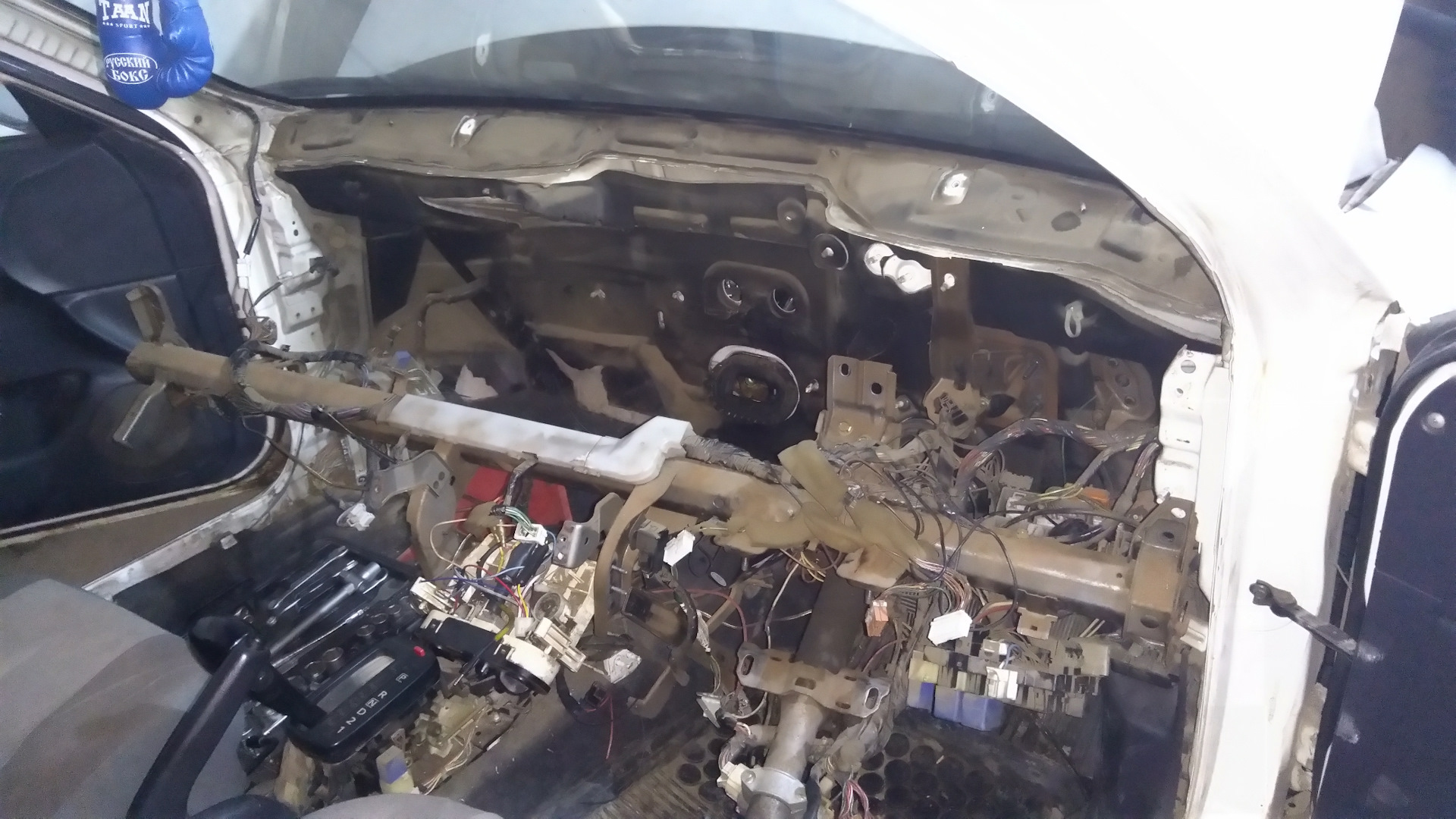

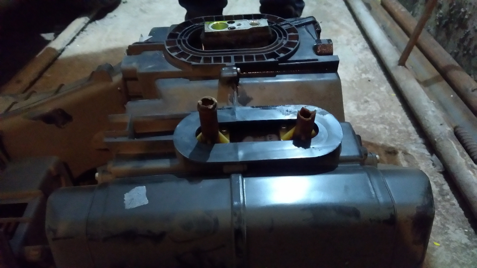

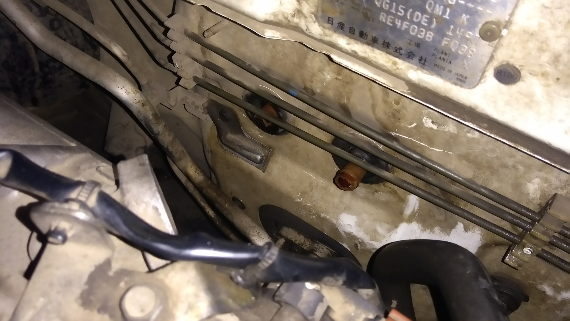

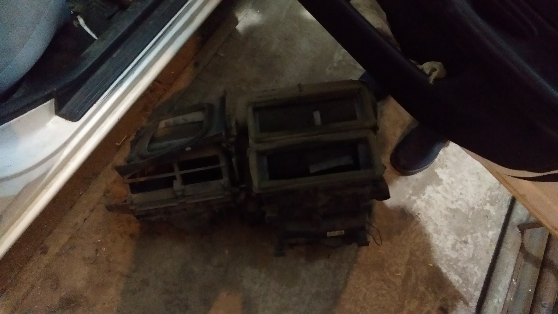

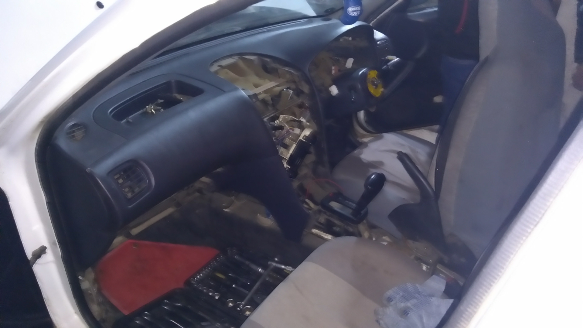

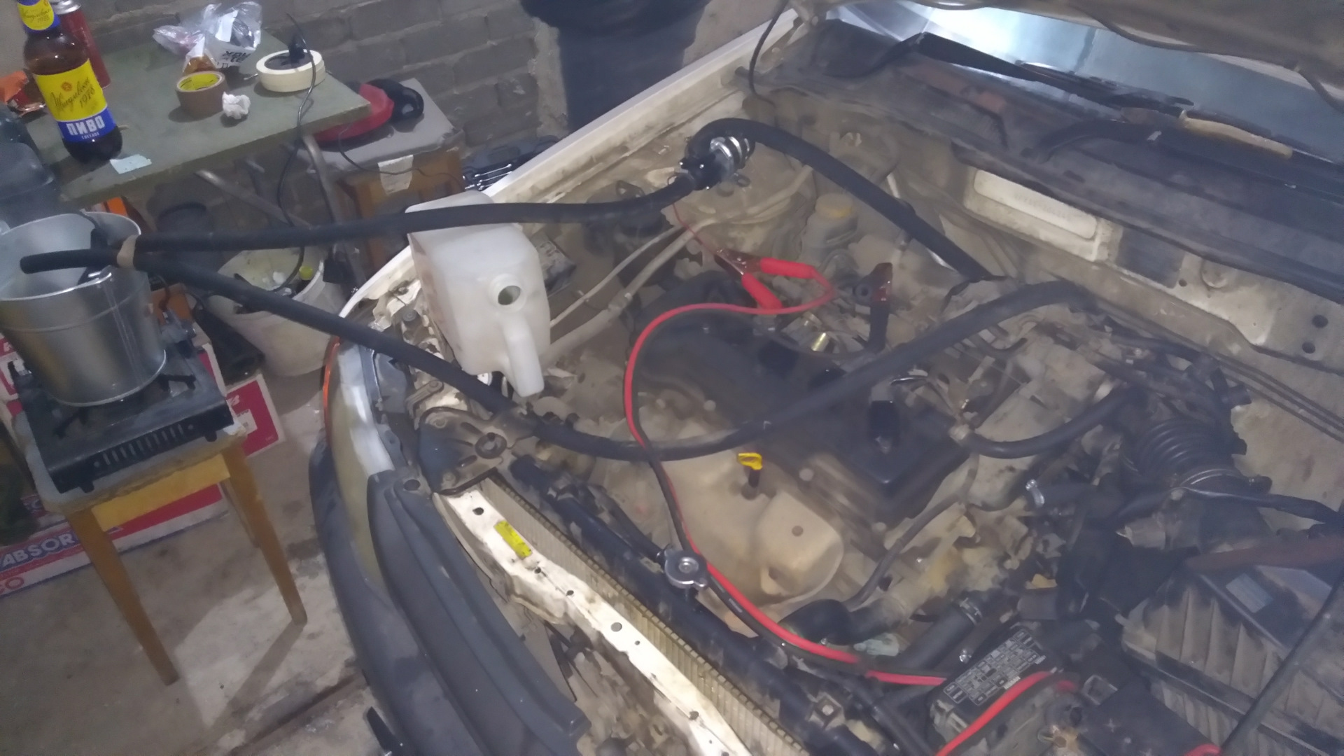

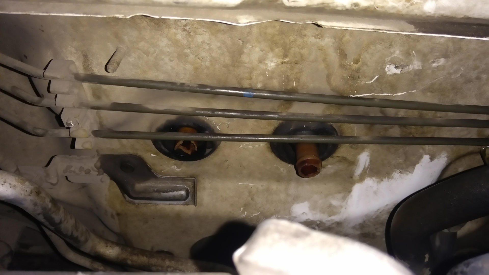

Купил я, значит, доп.насос от Газели, лимонную кислоту, "крот", уксус и со всем этим оборудованием забурились к другу в гараж и под пивасик начали мыть печку. (Пишу с телефона, поэтому не могу последовательно добавлять фото). Не буду описывать процесс, но отмылся радиатор печки хорошо. Ну и наконец выяснилось почему мастер на сто отказался мыть печку, были сломаны патрубки на радиаторе и в процессе промывки один из них окончательно отломился( кто придумал сделать их из пластика, который со временем стал как задубевшая резина и ломался от малейшего прикосновения). Тут же под пивасик было принято решение о замене радиатора печки, другого выхода просто не было, и снята торпеда. На следующий день был куплен контрактный радиатор печки и установлен на свое место. Печка все равно греет так себе, у меня на дизельном грузике в разы лучше греет, вроде воздух весь из системы выгнал, термостат работает, не знаю что ещё делать, советуют помпу заменить, но я не склоняюсь к этому варианту… Может вы что-нибудь посоветуете? Кстати на оборотах греет лучше…

Ты же уже купил помпу от газели, вот и ставь ее на обратку печки. Желательно бы ещё термостат на 88 и с учётом того, что радиатор заведомо рабочий, в машине станет в разы теплее. Это вариант, что называется "малой кровью" — термостат 300рэ стоит, меняется за 15мин, если поддомкратить авто, то можно и жижу не сливать, помпа тоже ставится элементарно, дольше кнопку подключать.

Помпа хорошая, но для чистки печки. Если не ошибаюсь, судя по фото у данной помпы, крыльчатка запресована на валу электродвигателя. И вероятнее всего выдавит уплотнитель, и помпа начнет течь… Но возможно, вам повезет, и это не ваш случай, и этого не случится ни этой, и не следующей зимой. Проблема в том что в таких помпах, в выключенном состоянии, крыльчатка создает преграду циркуляции ОЖ . И как следствие ОЖ продавливает уплотнитель. Можно промазать красным герметиком, тогда хватит подольше… Об этом многие из тех кто ставил такие помпы, писали на drive…
Третий год стоит помпа от газели, включаю ее только в морозы ниже -20 и при прогреваю, чтобы стекла быстрее отходили. С вышеперечисленными проблемами вообще не сталкивался — герметичность в порядке, а на случай протечки в багажнике лежит муфта-сгон, поставить ее пару минут. Циркуляция в выключенном состоянии нормальная.
Вот и хорошо! Я не утверждал что все помпы для Газели текут… Но такой факт имеет место, и по сему предупредил человека… А помпе установленной вами, долгих лет службы! :D
