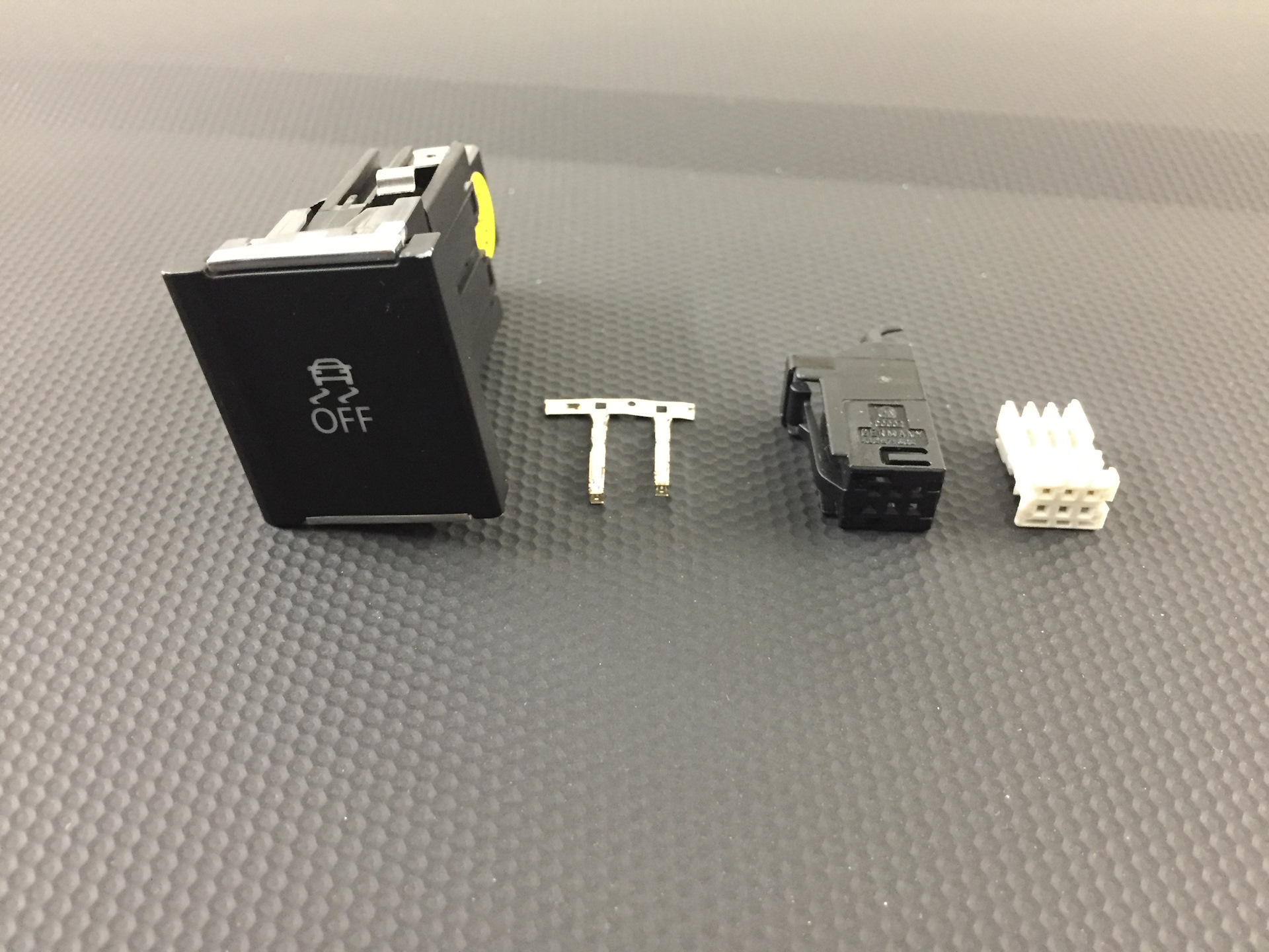

1. Кнопка. 5NB 927 137 AWZU
2. Разъём в эту кнопку. 4B0 971 636
3. Один пин от BMW 12527510672
4. Разного цвета провода из них три коротеньких, а один в моём случае длинный до блока ABS.
5. Тряпочная изолента, тоненькая термоусадка
Вот по большому счету всё что нужно

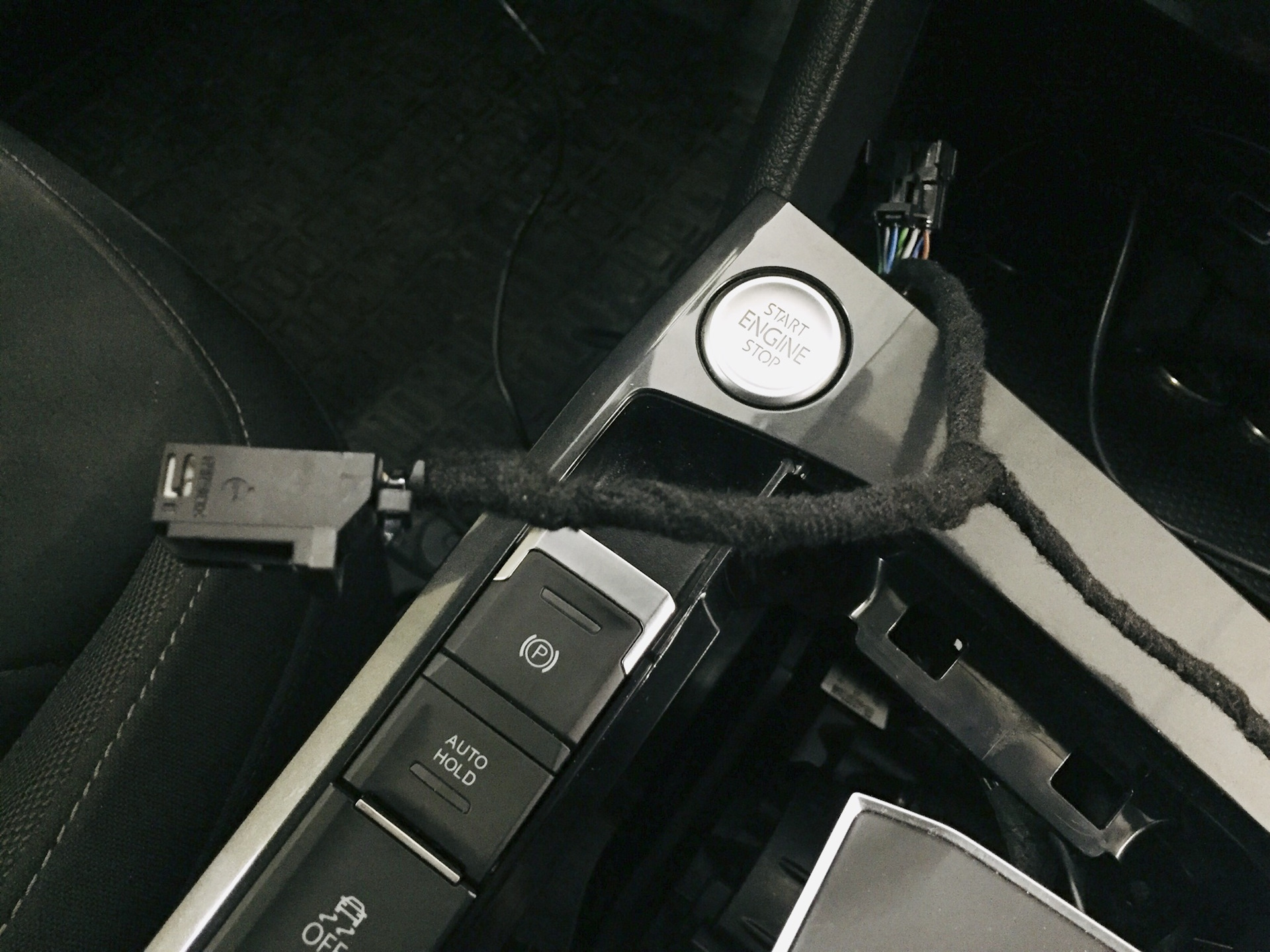

Снять кожух рычага КПП потянув за него вверх.
Снять рамку с кнопками открутив два самореза. Вытаскивается туговато
Вытащить заглушку

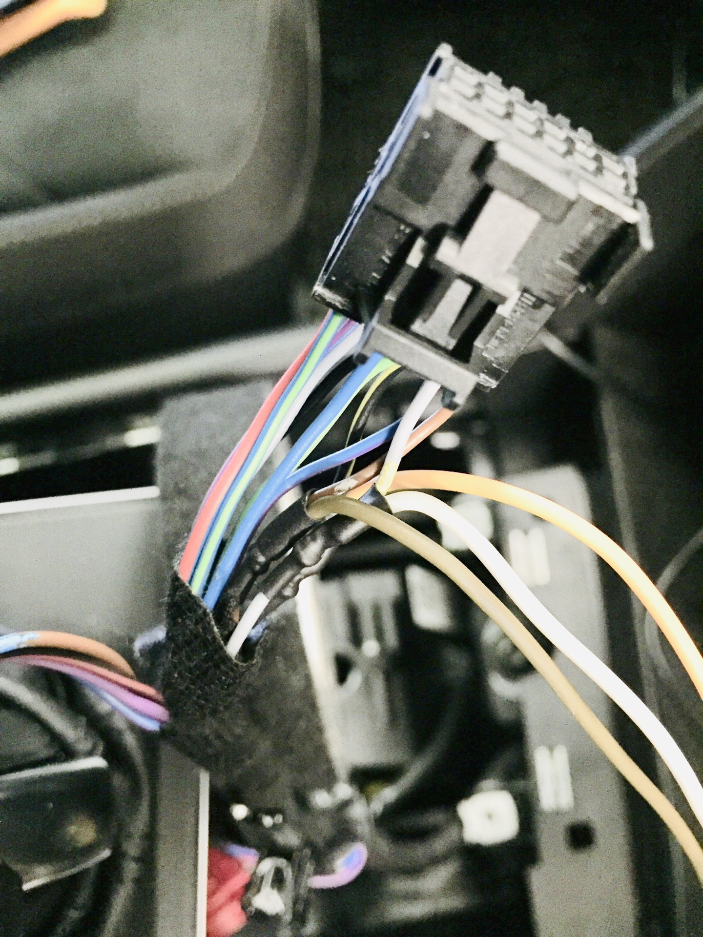

Теперь нужно подготовить разъём кнопки. Пины разъёма уже идут в комплекте с ним они довольно нетипичные.
Особенность их в непривычном понятии обжимания контактов . Как такового обжимания в принципе и нет.
Провод 0,35 мм.кв. прикладывается к контакту не снимая изоляции и вдавливается в него . Специальные усики контакта надрезают изоляцию и соприкасаются с центральной жилой. Потом необходимо немножечко додавить со всех сторон для надёжности, а так же на всякий случай прозвонить на предмет прохождения сигнала.
Нумерация подключения проводов следующая
6 пин кнопки ручника — 1 пин кнопка ESP
5 пин кнопки ручника — 2 пин Кнопка ESP
11 пин кнопки ручника — 6 пин Кнопка ESP
Кнопка ESP пин 5 — 39 пин блока ABS этот провод длинный около 1,5 метров а может и немного больше.
Я вытаскивал пины из разъёма кнопки ручника, одевал термоусадку потом снимал около 5 мм изоляции соединял с проводом от кнопки ESP скруткой и натягивал термоусадку на скрутку.
В этом месте я поступил немного неправильно и получившийся хвост к кнопке ESP у меня смотрит вверх в направлении кнопки ручника. Удобнее было бы сориентировать хвостом вниз сделав провода на 3 -5 см подлиннее.

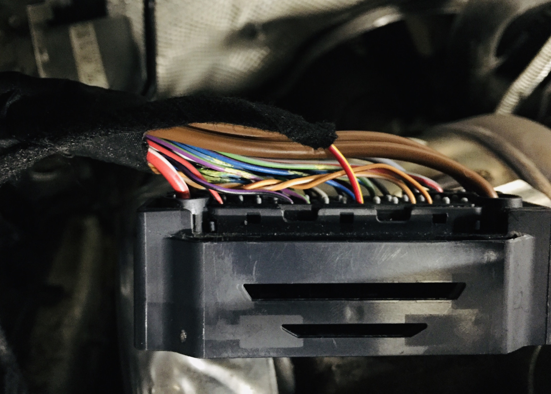

Необходимо вставить в разъём блока ABS провод с тем самым контактом BMW.
Снимаем кожух разъёма разрезав стяжку там одна защёлка в торце.
давим тонкой отверткой или спицей в специальное отверстие с левого торца на сиреневую пласмассу, она двинется немного вправо около 3мм может чуть меньше, тем самым освободив пины разъема.

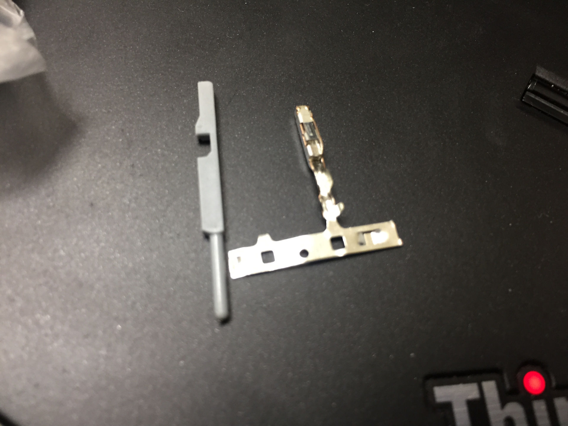

Далее вытащить из 39 пина пластиковый штырёк заглушку. 39 это пин 9 (по счету слева направо)
Далее обжать на проводе пин бмв и вставить его до щелчка, проверив что он защелкнулся.
Теперь задвинуть обратно сиреневый пластик надавив в отверстие справа, тем самым мы снова фиксируем пины разъёма.
Заправить в крышку разъёма новый хомут стяжку и защелкнуть кожух разъёма ABS.

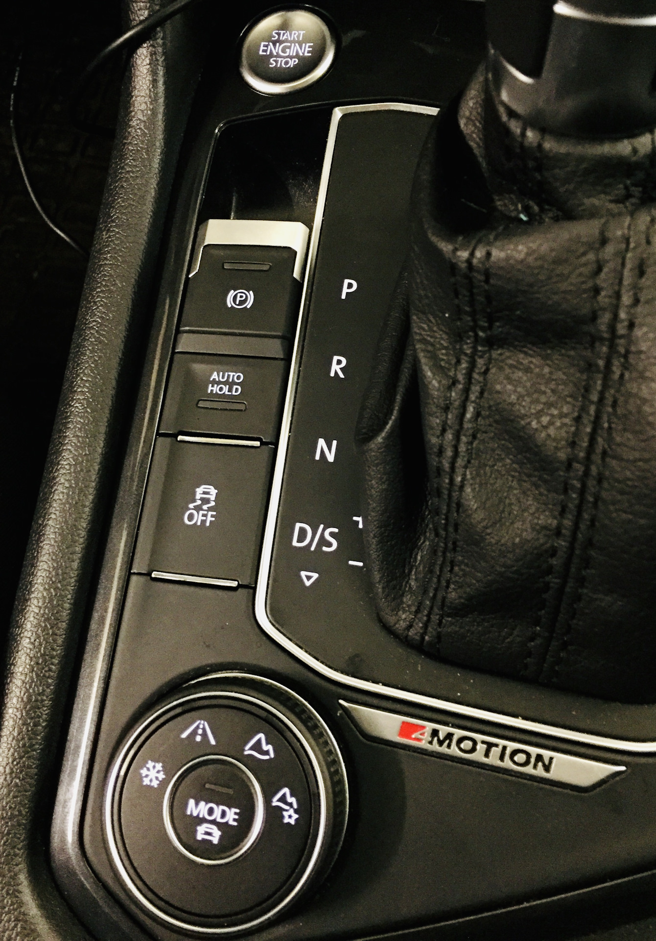

Подключаем кнопки. Проверяем работу кнопки и собираем всё в обратном порядке.
Кодировать ничего не нужно, заработает сама.
Далее скидываем ошибки шнурком, радуемся новой кнопочке и новой функции прямого доступа к изменению режимов ESP.
Короткое нажатие отключает ASR
Длинное нажатие включает ESC Sport или ESC OFF смотря как закодировано
Возврат из этих режимов коротким нажатием на кнопку.
На панели приборов наблюдаем реакцию на нажатия кнопки.
