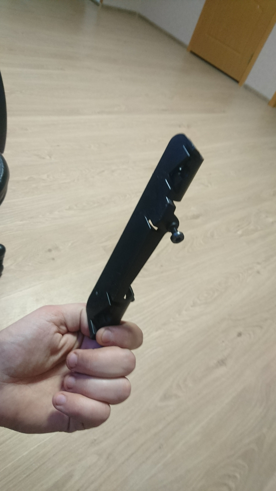

Доброго времени суток. Была у меня проблема.

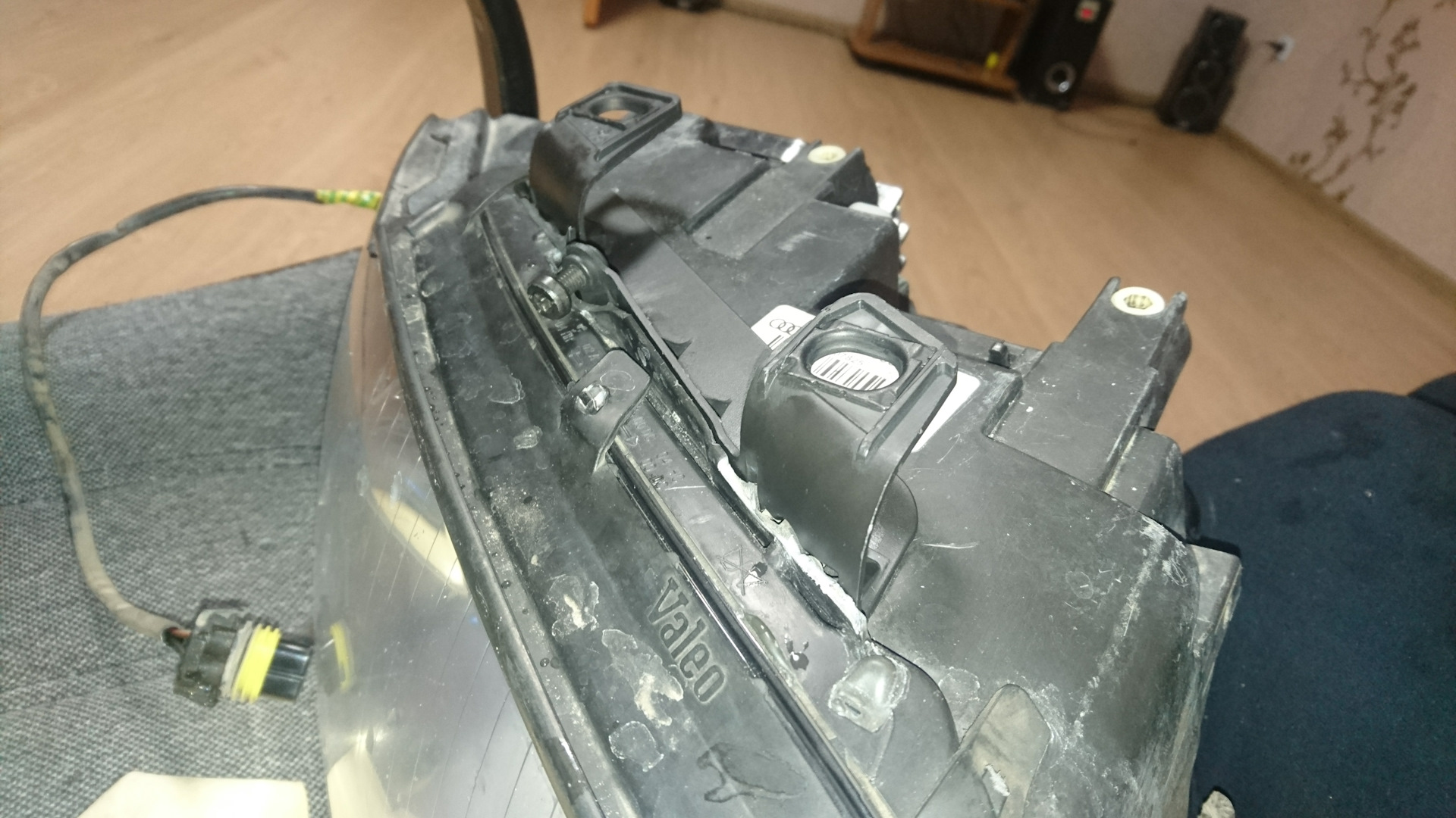

Когда ехал (в тёмное время суток было особенно заметно по границе) правая фара начинала подпрыгивать. Я думал, что скоро я её потеряю…

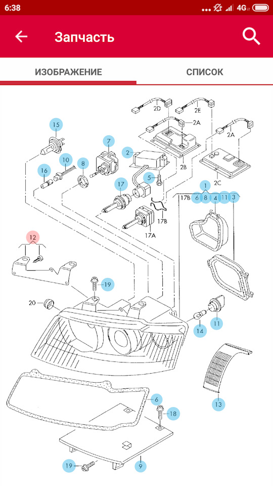

Нашёл на драйве номер ремкомплекта VAG 8E0 998 122 (правый).
Держится хорошо. Крепится на два самореза.
Всем спасибо за внимание…

Правая фара у меня на ремкомплекте, брал за 700р…катаюсь больше года, никаких проблем…главное все срезать там аккуратно и подогнать его, притянуть двумя саморезами(в комплекте идут вроде) и все))
