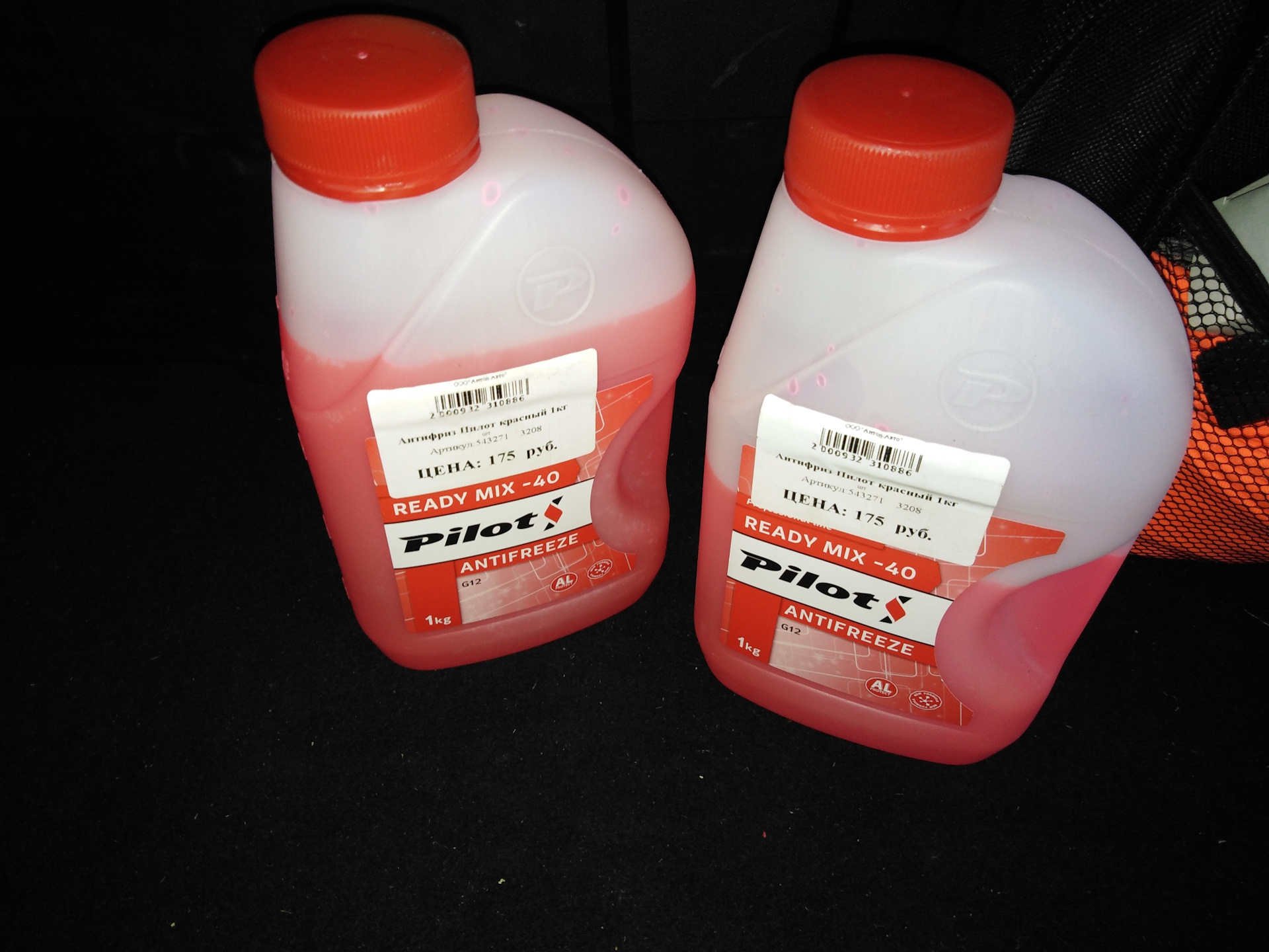

Доброго времени суток всем Драйвовчанам. Хочу сказать спасибо всем кто отозвался и помог советом по замене такого важного элемента системы охлаждения как термостат. С приходом зимы в машине было чуть теплее чем на улице. Оказалось что этот негодяй термостат заклинило, что способствовало долгом прогреву двигателя и салона.
Выбор пал на марку Mahle (цена 140), сразу закупился антифризом (взял с запасом 7 литров, использовал только 5,5 цена 850)и поехал в салон(цена замены 1800). Можно было бы и самому поменять, но не при минусовой температуре на улице.
