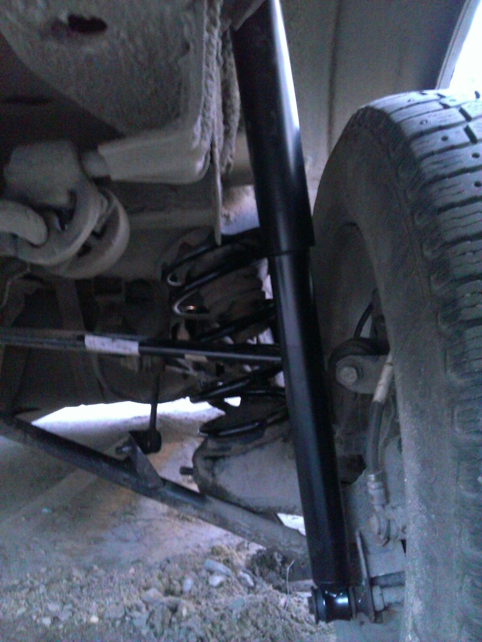

Давно не делал записей, но но постоянно что-то делаю с машиной. Еще в апреле обнаружил, что потекли задние стойки и решил поставить KYB Exel-G. Машина стала стоять лучше на дороге, неровности преодолеваются с большим комфортом. Также поменял задние пружины, опять же на каябы, так как родные уже слегка просели

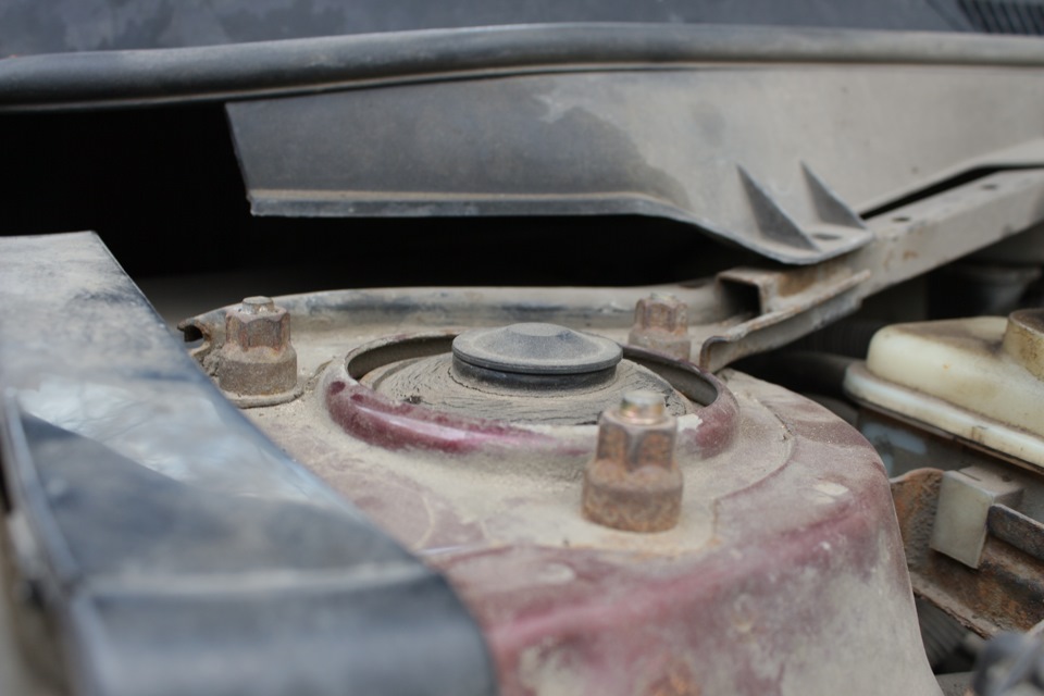

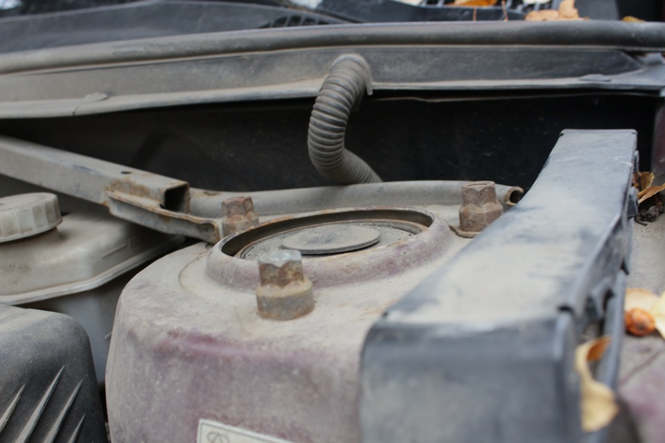

Следующий ремонт был уже осенью. Отжили свое задние нижние поперечные рычаги (у меня они почему-то очень мало ходят). Покупать родные уже не захотел, начал прицениваться к тойотовским. Однако ввиду ограниченного бюджета, пришлось взять фебест, во всяком случае, внешне они выглядят гораздо лучше родных. Пока езжу без проблем. Также поменял передние опоры амортизаторов, старые находились в крайне печальном состоянии. Купил лемфердер. По ощущениям они немного пожестче, но меня устраивают.
