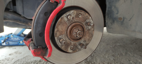

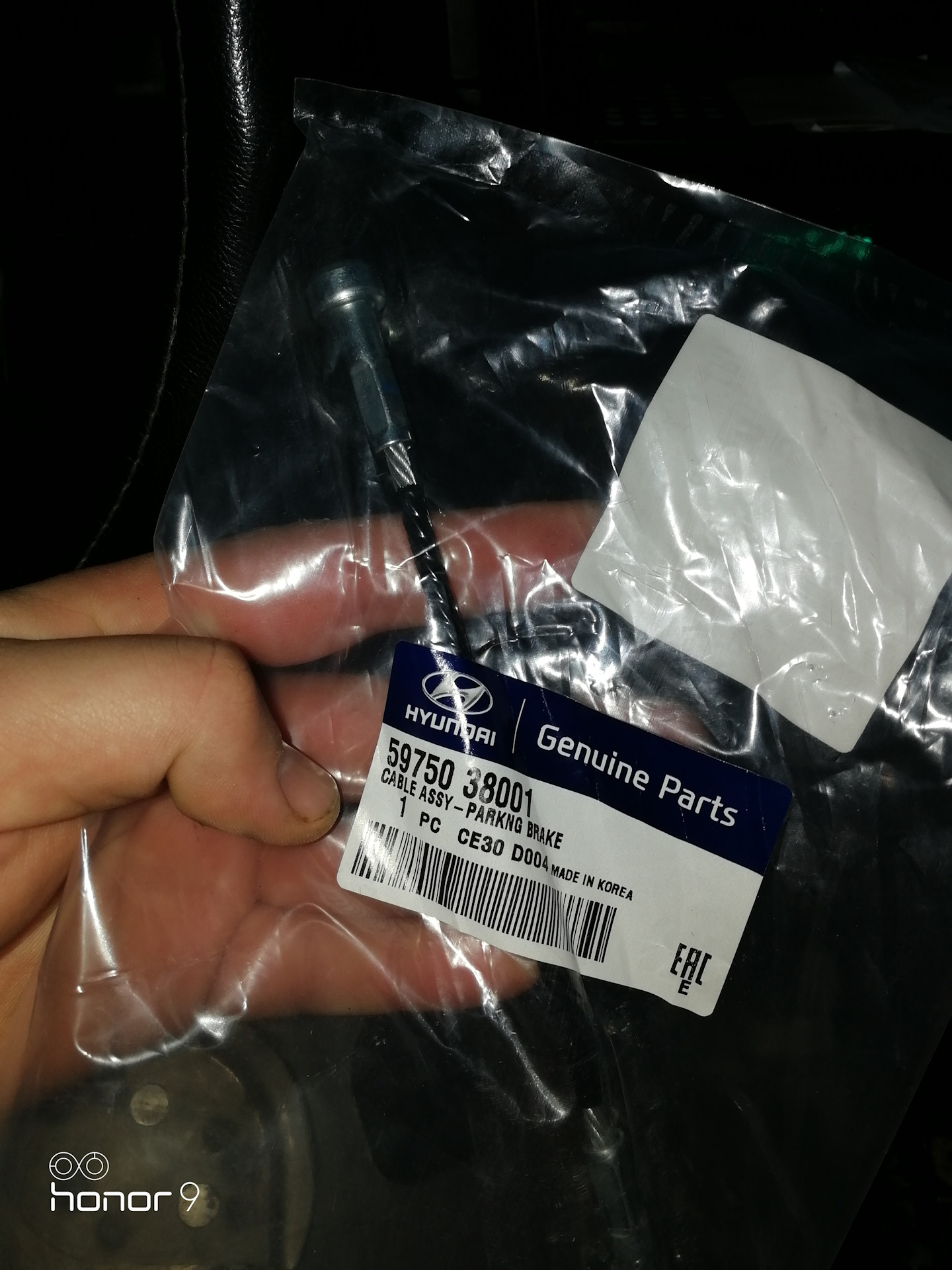

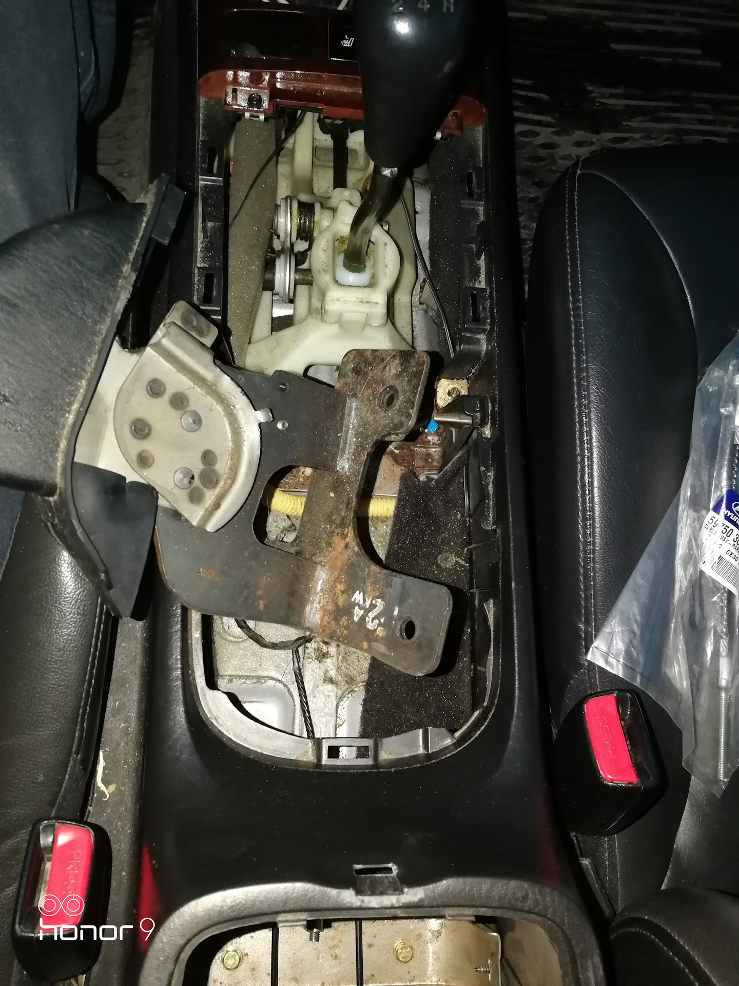

Но на днях приключился казус. Напросился к парням на подъемник, что бы подрегулировать колодки стояночного тормоза, а то, что то хренова стал держать ручник. На подъемнике дело 30 минут) Сказано — сделано! Все отрегулировал, а ручной тормоз все равно не держит, точнее держит но как то плохо! Дай думаю подтяну в салоне. Подтянул. Даю натяг — ЩЕЛК! — обрыв троса!)) Короткий, который в салоне порвался пополам)) Делать нечего, иду заказываю — 715 рублей стоит это чудо инженерной мысли))

В свое время тоже также оборвало ручник, но вроде левый трос…ценник-просто ужас был (8 лет назад около 2000 за один трос ), на заказ по месяцу, в двух местах отказали после истечения срока.
Вот я тогда помучался чтоб просто купить трос…
а щас троса есть, цена на все три одинковая))) все по 700+ стоят))))
Ручник, это хорошо! У меня нет его! Вернее система работает, но не держит! Думаю, что туда не кто не лазал!
снятие задних колес решит проблему ) всего то надо поднять машину, снять оба колеса, снять резиновые заглушки с тормозных дисков, выставить отверстие на против солдатика и минусовой отверткой подвести колодки к диску) на все про все полчаса уйдет) и стояночный тормоз будет работать как положено)))
