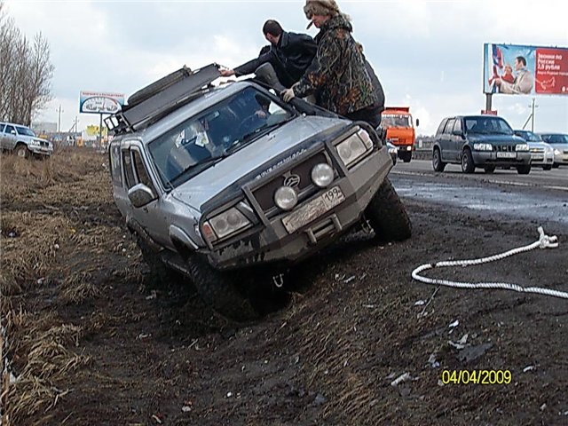

весной 2009 на очередных покатушках у Шамана случилась ситуёвина-чутка не кувыркнулись на бок.
Не буду подробно тут описывать что да как случилось, собственно не об этом я сейчас

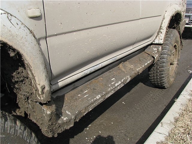

Я про пороги!Так, для противовеса, на порог тогда взгромоздились три клубня.Естественно штатные пороги ну никак не расчитаны на вес троих!И уж тем более на подъем машины хай джеком!А я по случаю приобрел его.Посему делаем силовые пороги!

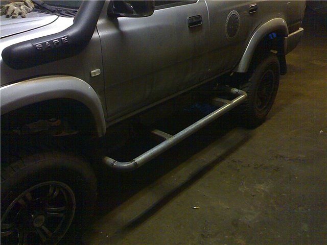

Труба нержавейка

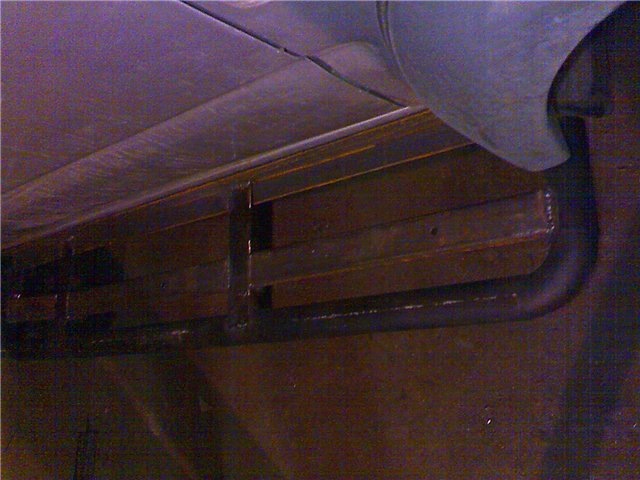

Весь каркас готов.Крепление к раме через пластины на болтах.Пороги съемные, к раме не приварены.

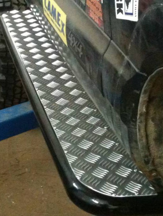

Сверху алюмишка :)

привет! я так понимаю у нас рамы вродь бы как одинаковы? скинь фотку самого крепления к раме!))
Сори, с мобилы пост не увидек в какой вопрос адресовал, думал про бампер.Пороги на болтах пластины одна с наружи приварена к порогу, другая с обратной стороны рамы, стянуто боттами по 4 штуки на крепление.Можно скобой сделать и стянуть, бывает и варят к раме, но не советую
к раме варить тем более по середине не резон! а вдруг лопнить по сварке))) там есть так называемые отверстия сквозные на 24мм в диаметре вот думаю их как нибудь использовать
В раму вставляешь и на болты в дырки технологические в раме.
воона как))) ок буду пробовать
Не, не пойдет!К раме крепить!
так я и говорю что в раме есть отверстие вот его и хочу использовать
Сфоткаю как сделано-скину или пост дополню.У меня много фото потеряно
ждемс)))
