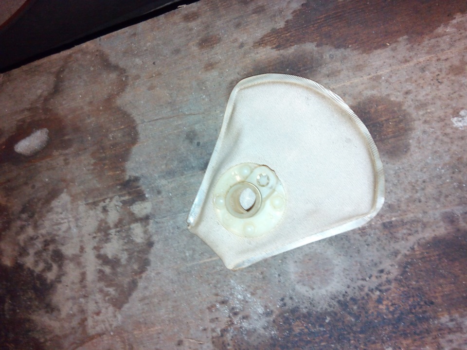

Что-то бумер стал глохнуть, думал мало бензина, залил 15 литров, отъехал от заправки и снова заглох.
Думал насос умирает, разобрал бак. Посмотрел на сеточку бензонасоса, она в ужасном состоянии, думал почищу, лучше будет, а после и закажу новую.
Снял заднее сиденье, снял патрубки, достал сам насос, почистил сеточку(берем обычную зубную щетку, это скорее временная мера), собрал, думал на этом все и закончится. Но в BMW бак, разделен на 2 части, и есть 2 отверстие, решил и туда заглянуть, а там я увидел, плавающую в баке, новую сеточку бензонасоса, такой подгон от старых хозяев :)))
Понятно теперь, кто не хочет менять сетку бензонасоса, просто новую закиньте в бак, кто-нибудь сменит, после вас)
Пришлось разбирать бак второй раз и ставить сеточку новую)
За одно увидел, что у бензонасоса крепления сломаны 2 из 3, нашел их там же в баке, восстановил паяльником + усилил. теперь все держится плотно.
так-же почистил дорожку датчика уровня топлива, чистится легко: потереть обычным ластиком по дорожкам и все готово, протереть тряпочкой, собирать!
После новой сеточки, машина ещё не глохла, едет вроде бодрее) теперь надо фильтра поменять.думаю и их не меняли :-(

Сетка от ВАЗа☝️😁 Скорее всего предыдущий владелец или мастера на сервисе рукожопые ее прое когда вскрывали, а она упала в бак.
Да скорее всего, я уже поменял насос всборе на новый)

Почему у кого-то треугольная, а у кого-то прямоугольная?
Треугольная от ваза
Типо от ваза подходит?
дорожку зря чистил, она со временем сама истирается, и кол-во топливо потом перестанет показывать, конструкция такая же, как на моем Вазе.))))

написали бы хоть чем чистили, и сетку и дорожку… другим будет в помощь.
Сетку чистил зубной щеткой(скорее временная мера) лучше замена, а дорожку обычным ластиком
