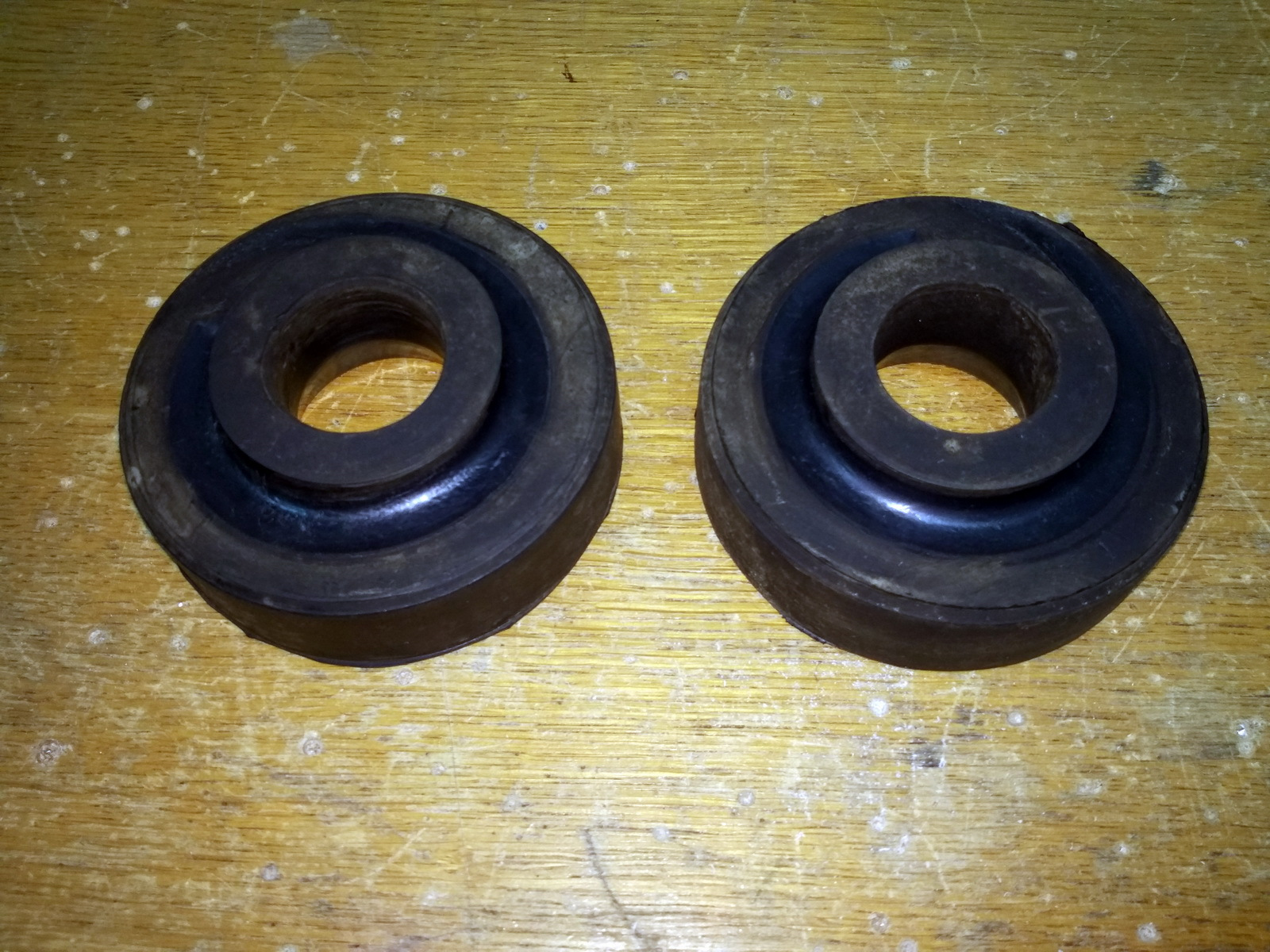

Здесь описывал то, как мне не нравится клиренс у моей Окташи, установку проставок на над задними пружинами, с которыми 2 года откатал.

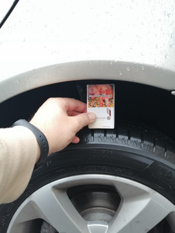

Вобщем, решил заменить задние пружины (подвеска у меня европейская) на новые, т.к. даже с учетом установленных проставок, посадка зада машины, особенно при полной загрузке авто (что часто у меня бывает) меня не устраивала (с полу-загруженным багажником 2 пальца между 16''м колесом и аркой). Аммортизаторы пока решил не менять, понаблюдать как оригинальные будут себя вести.

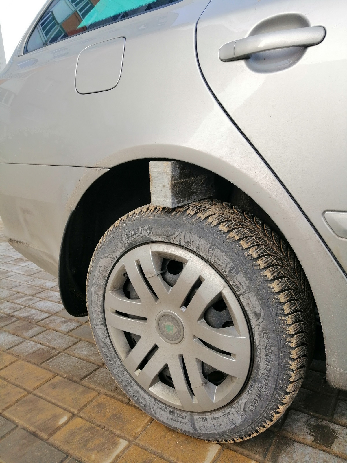

Обратился к офицалам в Минске на Притыцкого, описал свои пожелания: чтобы с новыми пружинами и без увеличенных проставок зад авто поднялся минимум на 3см, а лучше на 5. Предложили установить оригинальные усиленные пружины, сказали что должно быть норм. Согласился, оставил авто. Отзвонились через 2 часа, забирайте — выглядит нормуль. Пришел забирать — смотрю стоит припаркованная задом к бордюру, точнее "сидит" на нем жопой, как и раньше. Инженер вышел посмотреть вместе со мной, говорит — ну да, сразу как сняли с подъемника и 5-минутной обкатки была выше, постояла и села. Т.е. усиленные без проставок (3см) стали как мои старые с проставками.

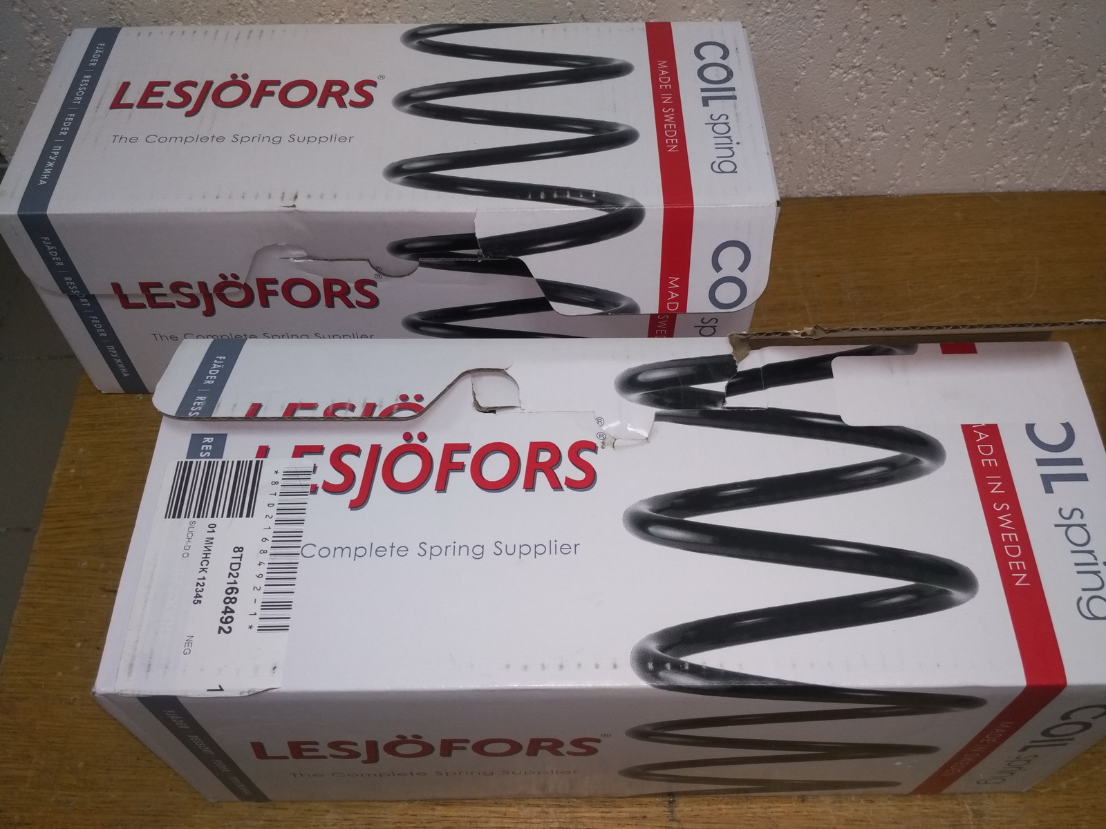

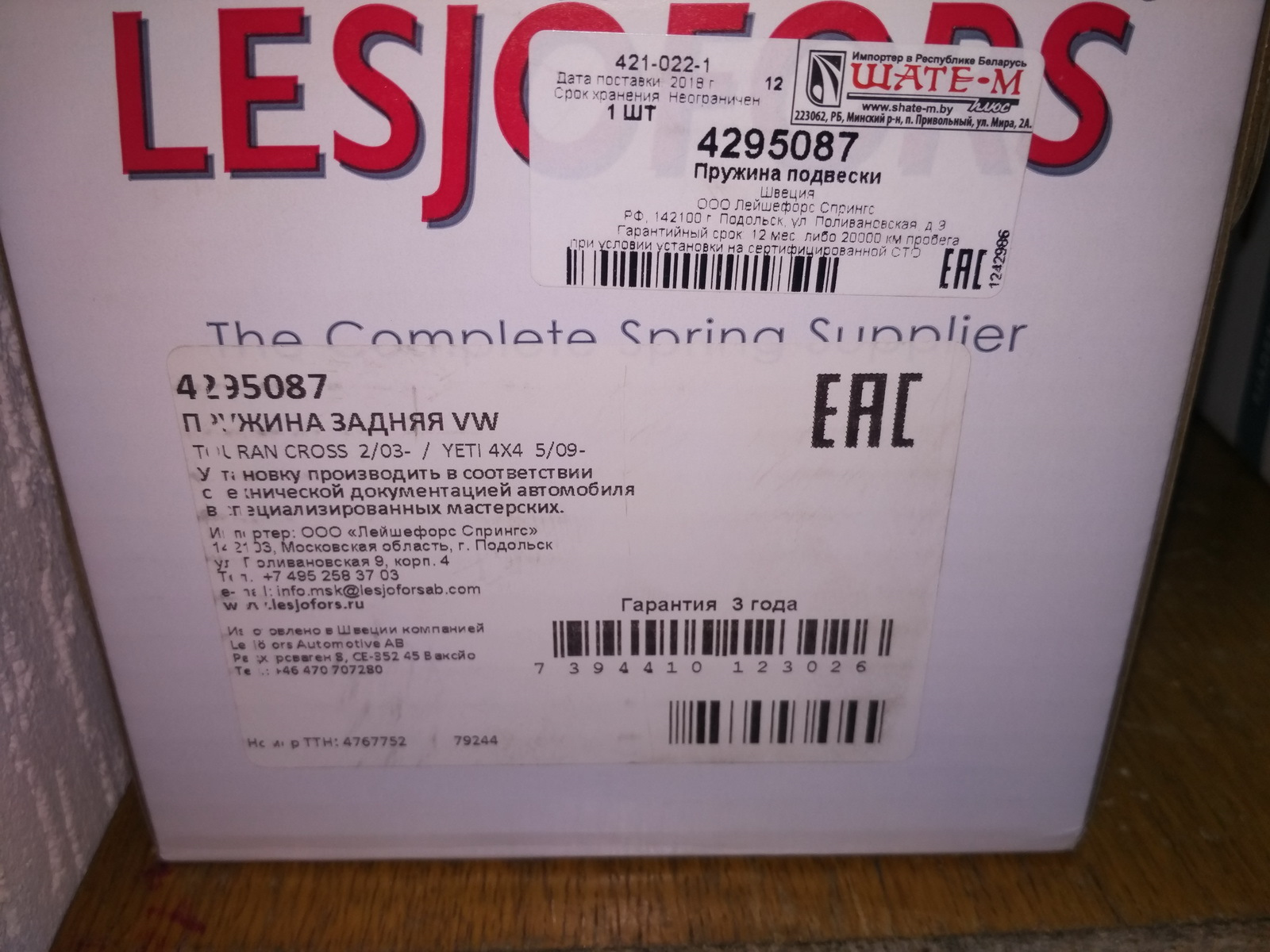

Говорю — не, на лысо мне не нравится, давайте лучше под канатку. Говорит, нам тут через полчасика (уже 18.30 времени) как раз, чисто случайно, турановские подвезут Lesjofors 4295087, на форумах пишут, что ставят. Никогда не ставили, но можем попробовать. Но они дороже на 15$. Говорю — давай, запускай бычка, утром в коммандировку 300км в одну сторону пилить с полной загрузкой. Звонят через час, мол забирайте, все подошло — выглядит огонь.

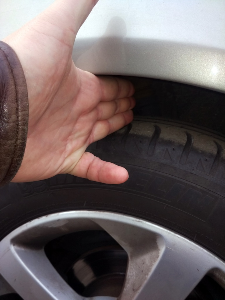

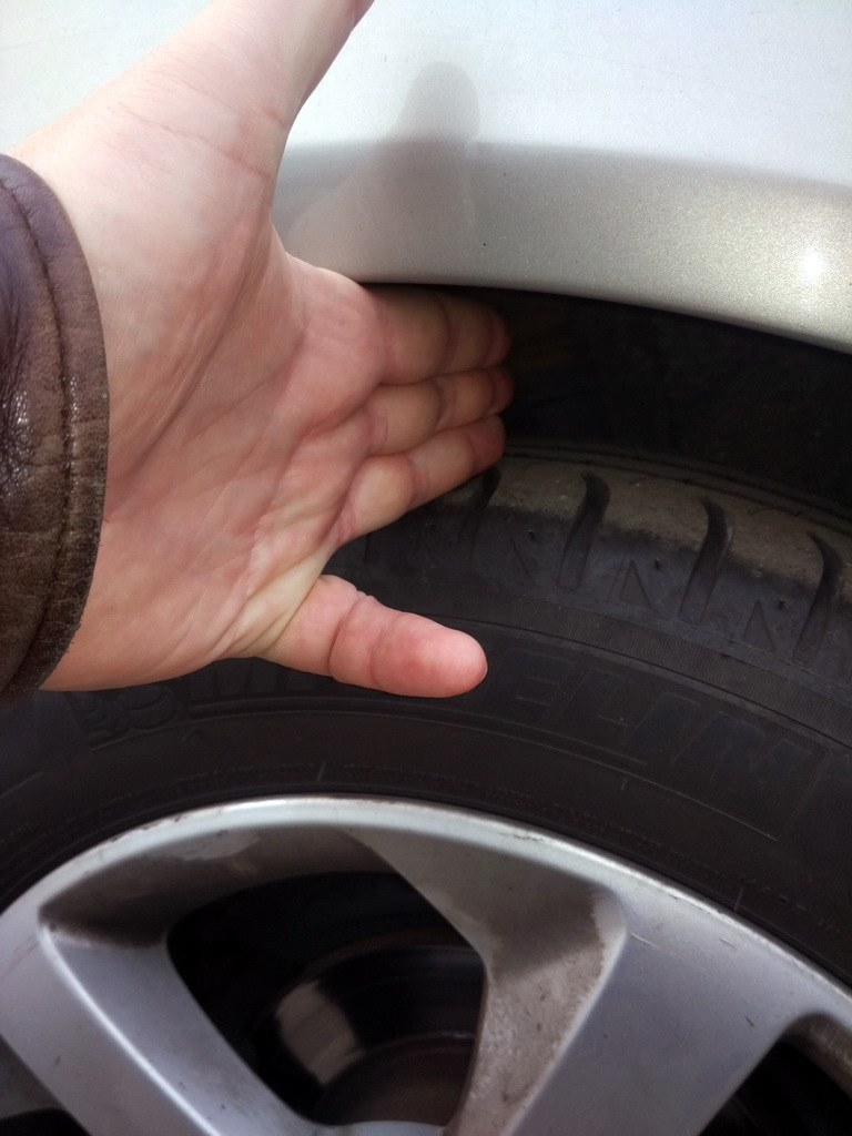

Пришел и увидел то что ожидал. Торчит нормуль, 4 пальца с половиной или чуть-согнутая ладонь между колесом и аркой влазит (пустой бак, пустая машина). Заплатил за пружины и только за 1ну замену (респект СТОшке), отблагодарил, поехал.

P.S. Пару фоток: 1-старые пружины, 2,3-коробки от новых и 4-проставки 3см щас закину, внешний рабочий вид авто на усиленных оригинальных и на турановских позже залью.

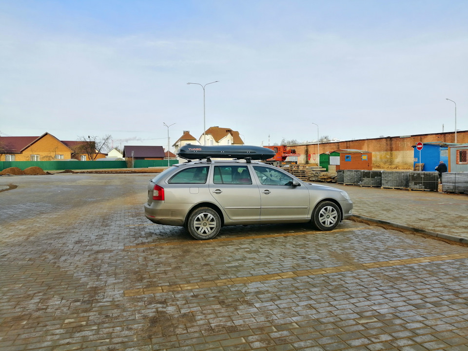

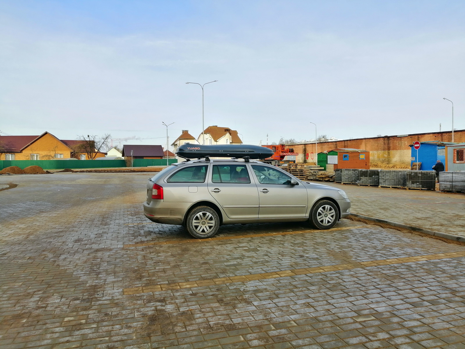

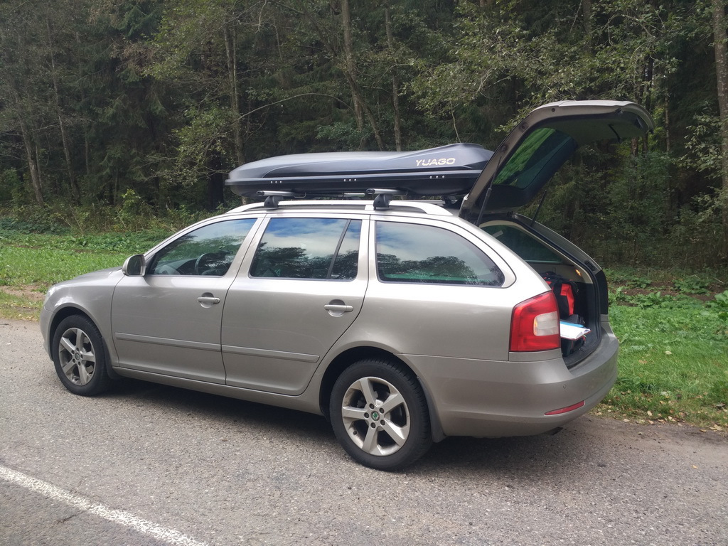

В личке несколько человек спрашивали как что с пружинами. Отвечу и сюда: проехал на пружинах 30тыс, подвеска в норме, за это время ничего не менял. На фото практически пустая машина.

Амортизаторы не менял, стоят еще оригинальные с завода. Не текут, работают отлично и у меня не пробивает, даже когда еду один и с пустым баком. В ЛС уже писал, что я даже "пустой" имею +100кг к весу машины (вибро/шумка багажника, автобагажник на крыше, инструмент в багажнике). Часто езжу под завязку груженый и с полным баком — красота. До замены с таким грузом — как Москвидон 412 с провисшей задницей был.

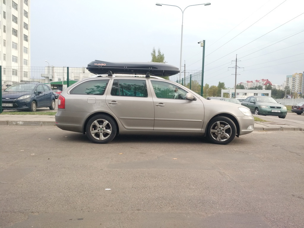

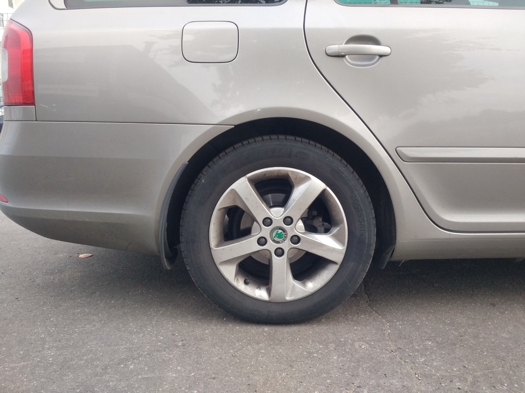

И сразу после замены (машина достаточно груженая)

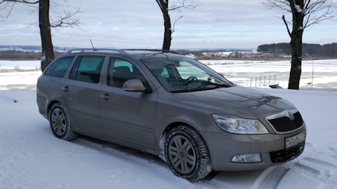

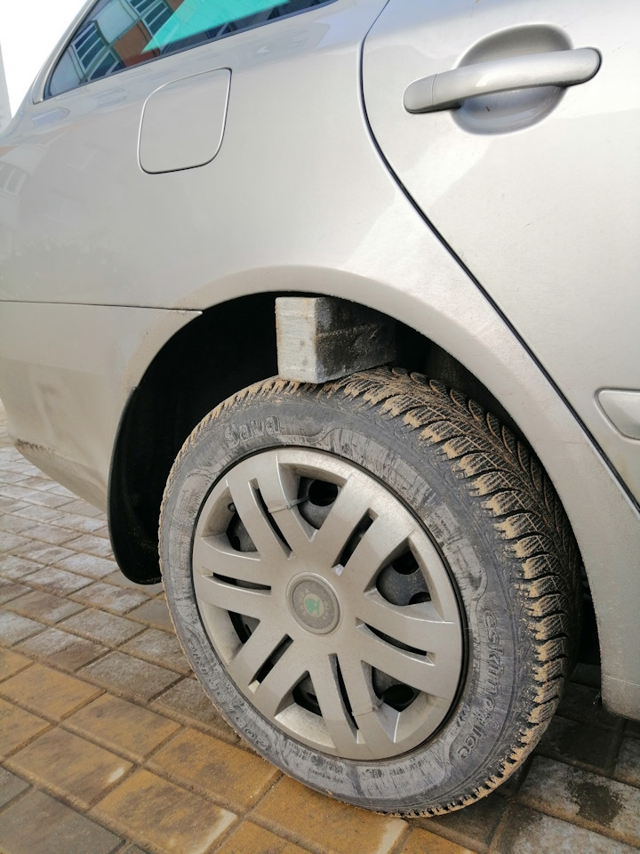

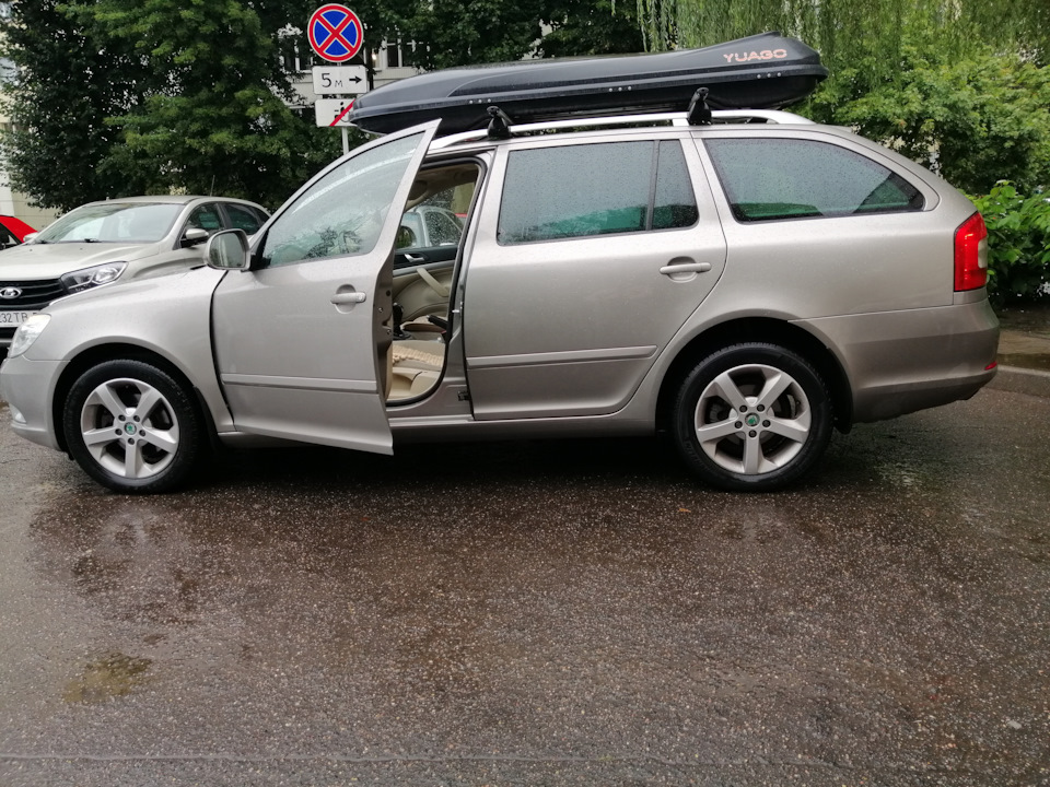

До замены
До замены
Нашел фотки до замены
Немного не понял, вы усиленные турановские пружины Lesjöfors 42 950 87 с проставками поставили или без проставок? Просто в раздумьях какие пружины ставить, обычные турановские Lesjöfors 42 950 88 или усиленные турановские Lesjöfors 42 950 87 как у вас… И ставить проставки или нет…
Отвечал как-то в ЛС и сюда продублирую, а то спрашивают. Турановские пружины я ставил без проставок, со стандартными заводскими резинками.
