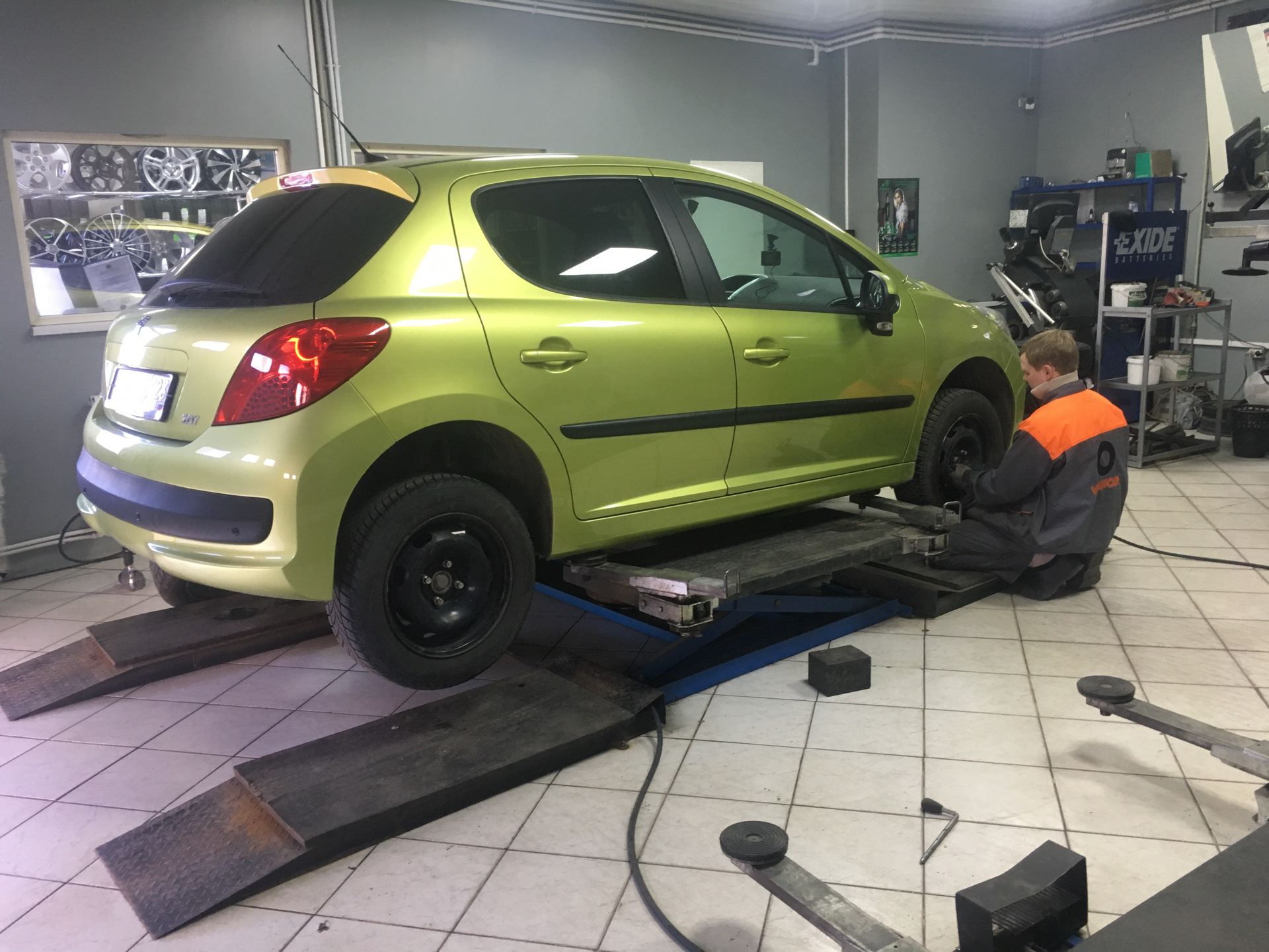

Есть планы по приведению в порядок машинки для жены. И очень буду признателен за дельные советы бывалых, кто что и как делал, какие запчасти покупал, кто что рекомендует!😉 Просто я привык содержать авто в отличном состоянии, как собственно моя красотка шкода, замены масла каждые 7-8т, вообщем все раньше чем рекомендует Диллер😂 В целом вроде все хорошо, но для полного спокойствия хочу сделать на начальном этапе стандартные вещи, а именно замена масла в двигателе, требуется замена передних тормозных дисков и соответственно колодок, тормозной жидкости, термостата.
Кстати, вопрос, в коробке надо менять масло, а то в мануале типо на весь срок службы?
И вот что ещё беспокоит, нужно ли промывать двигатель перед заменой масла, хрен его знает как его до этого обслуживали…не подорву ли я своей промывкой всякую херню и как начнёт жрать и ссать со всех щелей или просто сменить на хорошее масло и следующий раз тысяч через 5 поменять ещё раз. И какое масло лучше лить в данную красавицу с учетом пробега?

Из полезного, что ставил или буду ставить себе исходя из прочитанных статей на драйве и форумах (бывалых попрошу помидорами не кидать :) )
1. Масло для коробки Total 75W80 (166277)
2. Масло для движка Total QUARTZ INEO ECS 5W-30", 4л (151510) кто-то льет 5W-40 (сюда же Пробка сливная DIAM 16X150 016393 икольцо уплотнительное 16488)
3. Комплект ГРМ Gates K015615XS
4. Помпа SKF VKPC83258
5. Термостат Gates TH41291G1
6. Колодки тормозные Remsa 84010
7. Диски тормозные многие хвалят Remsa 660310, я купил а они новые из коробки местами в ржавчине, пока не ставил.
8. Ремкомплект тормозного суппорта (на всякий случай) ERT 400693
9. Антифриз FELIX Carbox G12+
10. Фильтр салона угольный (BIG Filter GB-9942/C)
11. Фильтр воздушный (Citroen/Peugeot 1444.VH)
12. Фильтр маслянный с прокладкой (MANN-FILTER HU 711/51 X)
13. Поддон в багажник (если нет. Правда очень сложно достать за недорого) D000000025
14. Прокладка клапанной крышки правая Peugeot 3071.4 16V 02
15. Прокладка клапанной крышки левая Peugeot 307 1.416V 02
16. БОЛТ ПОДВЕСКИ DIAM 6X100-28, 16 шт. (это для клапанных крышек)
