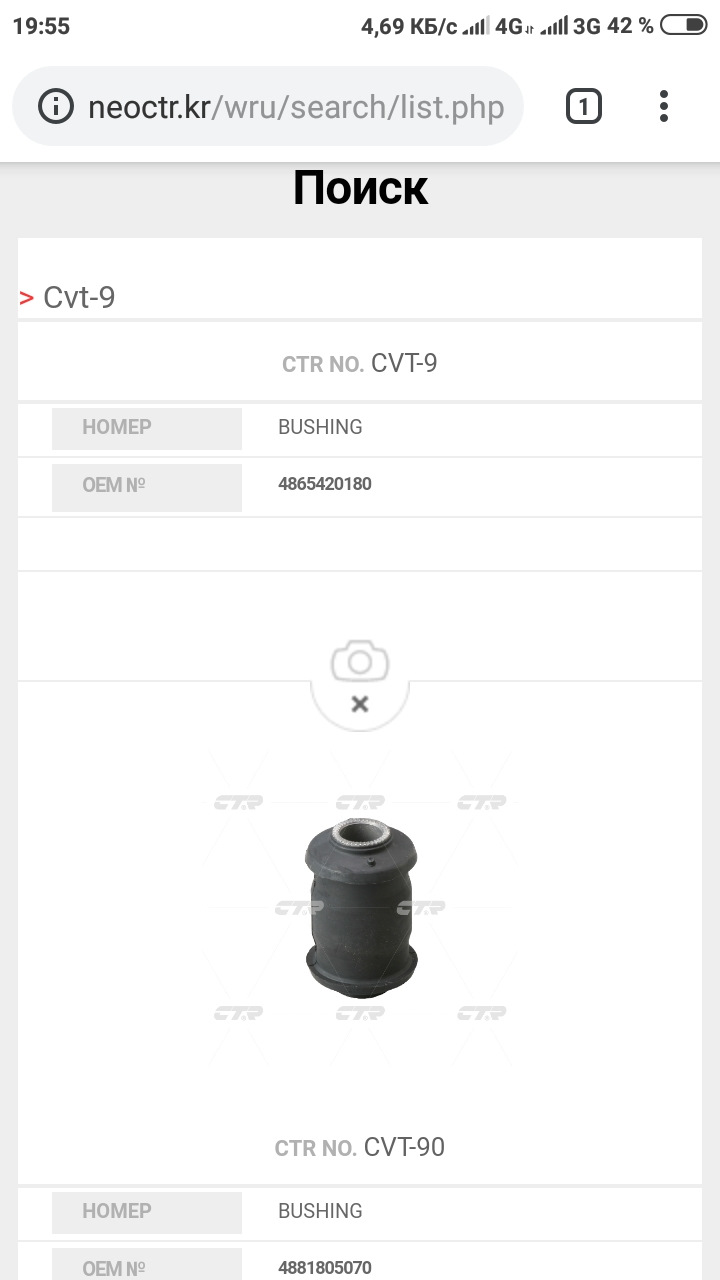

А вот размеры 48654-20180 или CTR-CVT-9
Внутренний диаметр, мм 14,2
Наружный диаметр, мм 32/34,7
Длина, мм 59,3
Значит подходит.
C8580
Сайлентблок
Внутренний диаметр, мм 14,3
Наружный диаметр, мм 34,2
Длина, мм 40,5/59,5
Это ЛинксАвто на нашу модель.

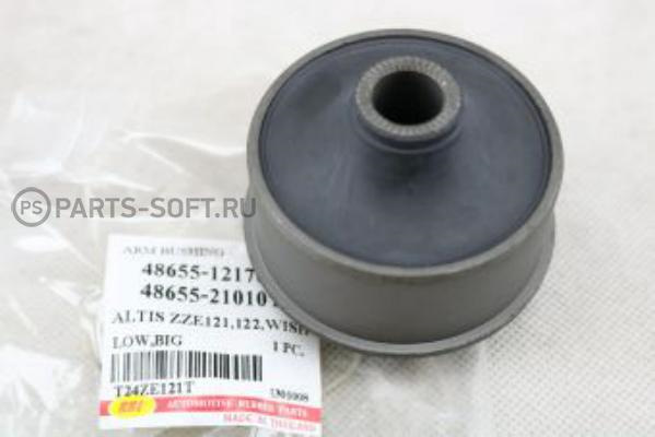

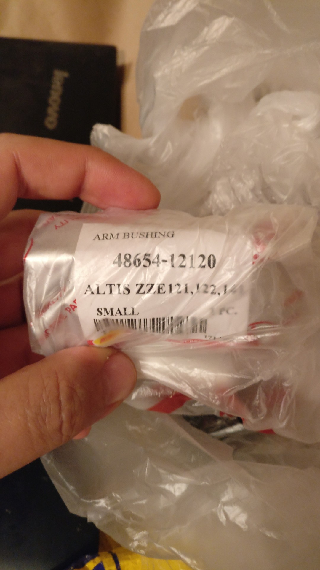

Менял задние поставил Jikiu BH21028 (япония) я могу сказать полное Гоvно, через год в хлам. Недавно поставил фирмы RBI T24ZE121T(таиланд) цельно прорезинены вроде усиленные от Toyota Wish, а передние маленькие в отличном состоянии их не меняли, если надумаешь то ставь NSO012 передние а задние (NSO020 но их нет в наличии). Ставил себе втулки стабилизатора оригинал зимой скрипели на лежачих, поставил фирмы NSO049 ходят без проблем.
Полностью залитые это плохо такие не хочу. И так жестокая подвеска
