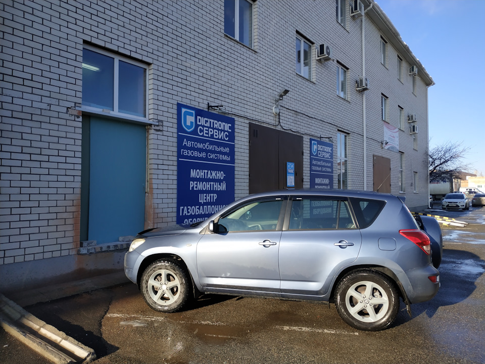

Вот и пробежали 10 с небольшим, тысяч километров на пропане. Прошло 5 месяцев и я снова на Дижитронике, первое ТО. Пока я платил симпатичной девушке, рядом мастер заполнил документы, а кто то поменял фильтра и проверил герметичность. При мне проверили настройки и пожелали счастливого пути — визит занял около получаса.
За эти 5 месяцев, было сожжено 1330 л газа стоимостью 32 тыс рублей, а это в среднем 13 л на 100 км, или 3,14 рубля на 1 км пробега. В среднем 24 рубля за литр. В стоимость конечно же надо добавлять и бензин, 110 л на эти же 10 тыс км, а это ещё 0,4 рубля на км, т.е. реально 3,5 рубля на 1 км пути.
По прошлому году, когда бензин в среднем стоил 42,8 рубля, при среднем за год расходе 10,87 л/100км, один километр мне обходился в 4,66 рубля — думаю, с учётом цен на бензин этого года (последняя 47,4), разница была бы чуть больше.
