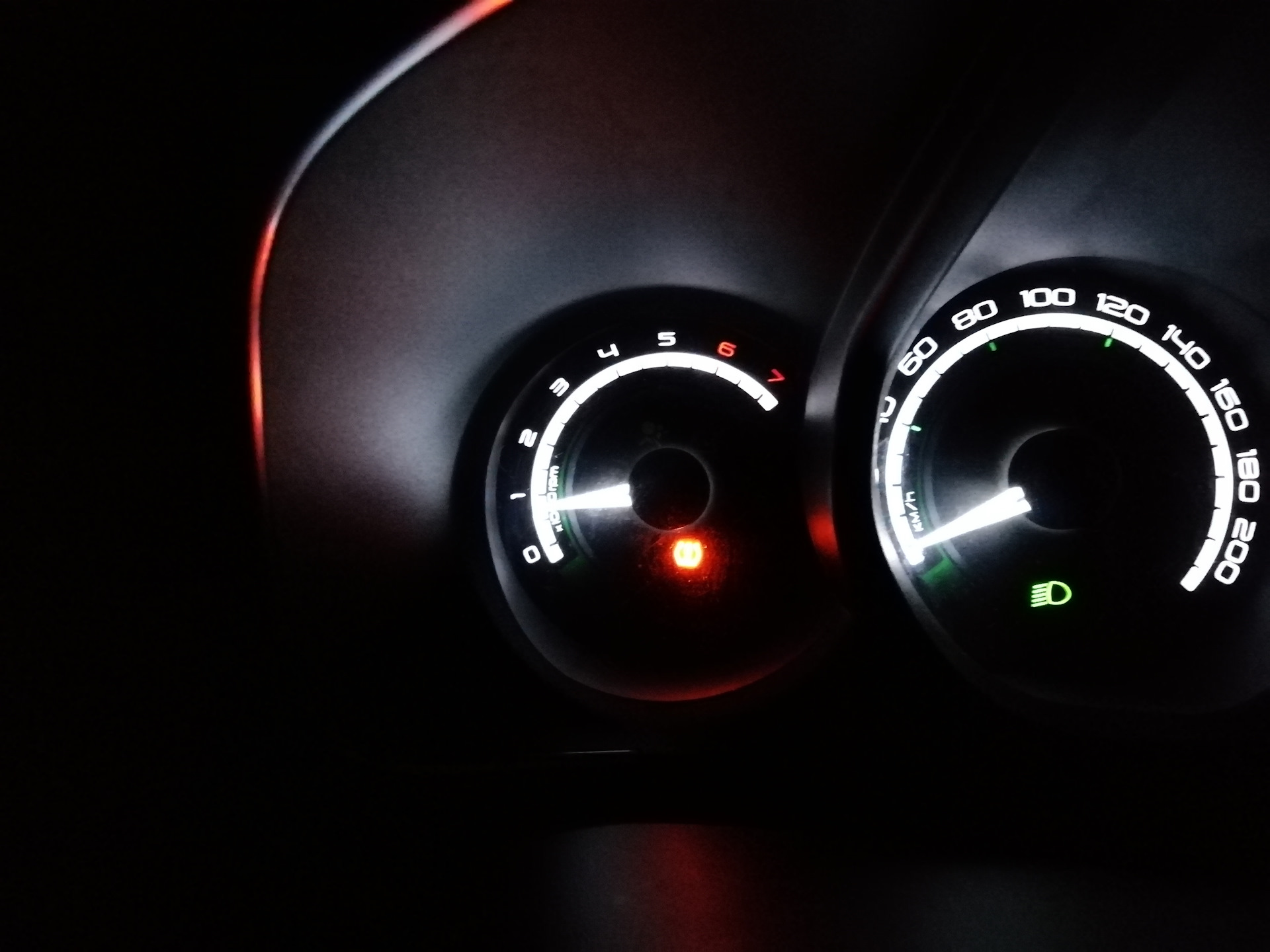

Сегодня утром пока машина грелась решил спустить колесо и проверить активацию TMPS. На глаз посмотрел, что спущено и поехал. В итоге через км 3 по пробкам и городском движении загорелась сигнальная лампа. Значит работает! Теперь надо восстановить до нормы и снова активировать обучение.
Вопрос. Если просто накачать до нормы комп поймёт что давление хорошее и погасит лампу сам?

А set постоянно гореть будет
Да. Можно просто перевести на другую индикация. У меня всегда часы.
Хорошо спасибо вам буду проверять
Доброго времени суток! Спустил колесо, проехался, действительно датчик живой. Контрольную лампу как смог погасить?
Накачай колеса и снова запусти set. Как начнёт моргать так и лампа погаснет.
Поделись опытом. Тмпс активировал:на приборке значок загорается, БК set tp выдает. Три раза нажимаю кнопку БК, set tp моргает потом горит постоянно. Сколько нужно проехать чтобы бк давление в мозги записал. Три дня, пока безрезультатно. Спасибо!
Вообще написано км 3-4. Я проверил в итоге сам. спустил колесо и поехал. Рекомендую опытным путем все проверить.

Там в инструкции не правильно написано. Надпись set tp не исчезает. А просто через несколько км пробега данные записываются в память. Я тоже первые пару дней ездил ждал пока погаснет. В общем у себя в БЖ расписал этот момент.
Привет всем значит set будешь всегда гореть на панели и насколько надо спустить колесо чтобы проверить
Я у себя одно колесо где-то на 0.3 bar спустил и через 3-4 км загорелся индикатор. Но может и на меньшее срабатывает. Я не проверял больше.
