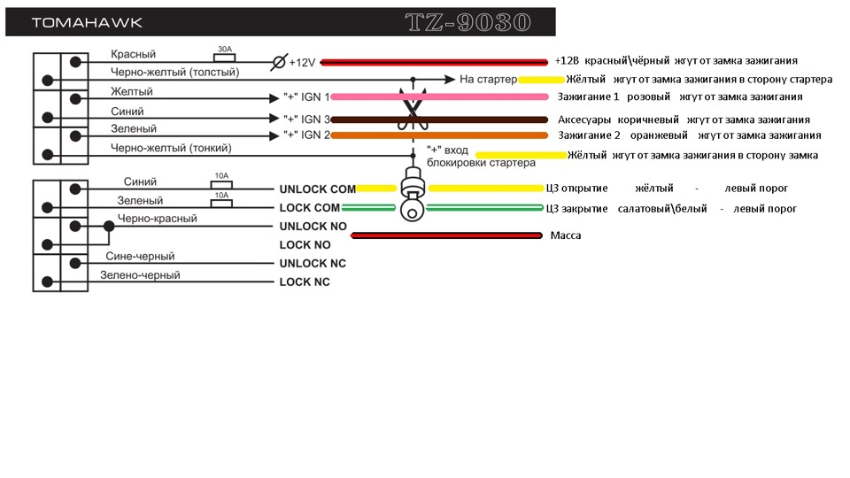

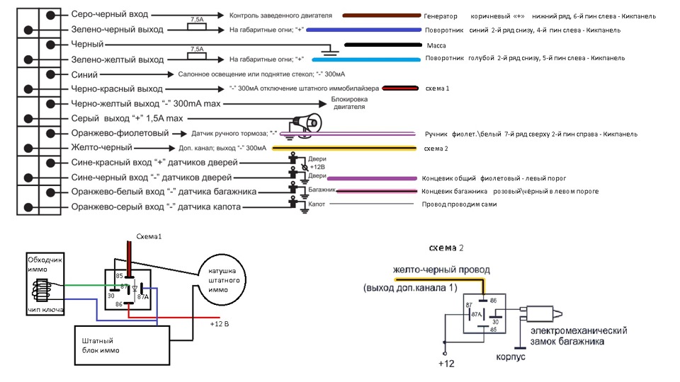

Начал установку с подключения Основного разъёма 14 PIN, подключался в кик панель с левой стороны и в жгут в левом пороге.
Большое спасибо TeamOffey за его схему
Далее подключал 6-ти пиновые: разъём дистанционного запуска и разъём центрального замка.

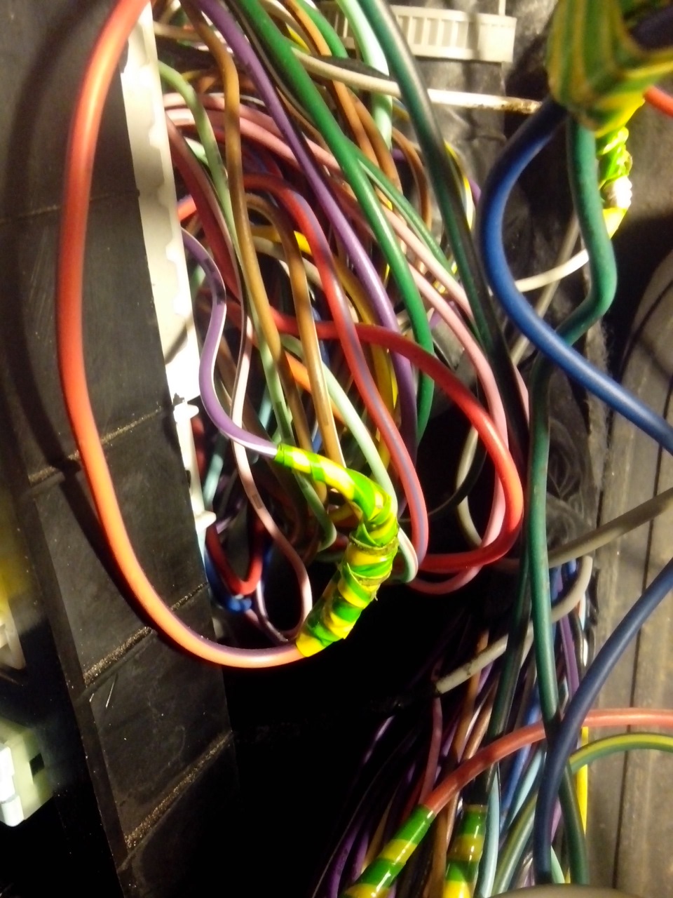

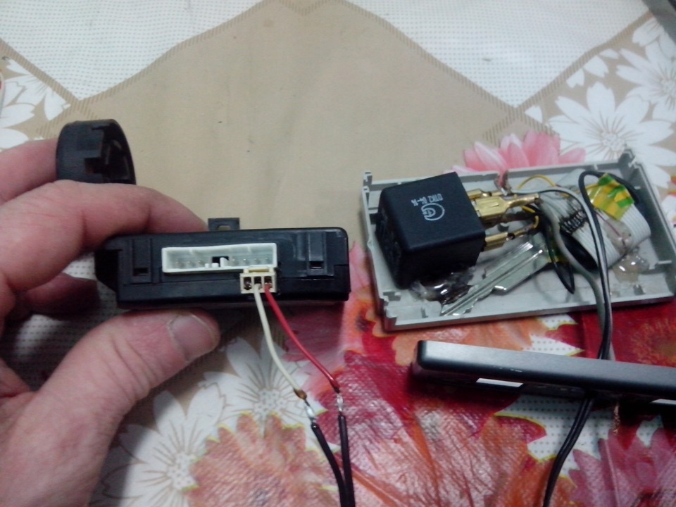

1) Подключение дистанционного запуска проводилось непосредственно у колодки ЗЗ (замка зажигания)

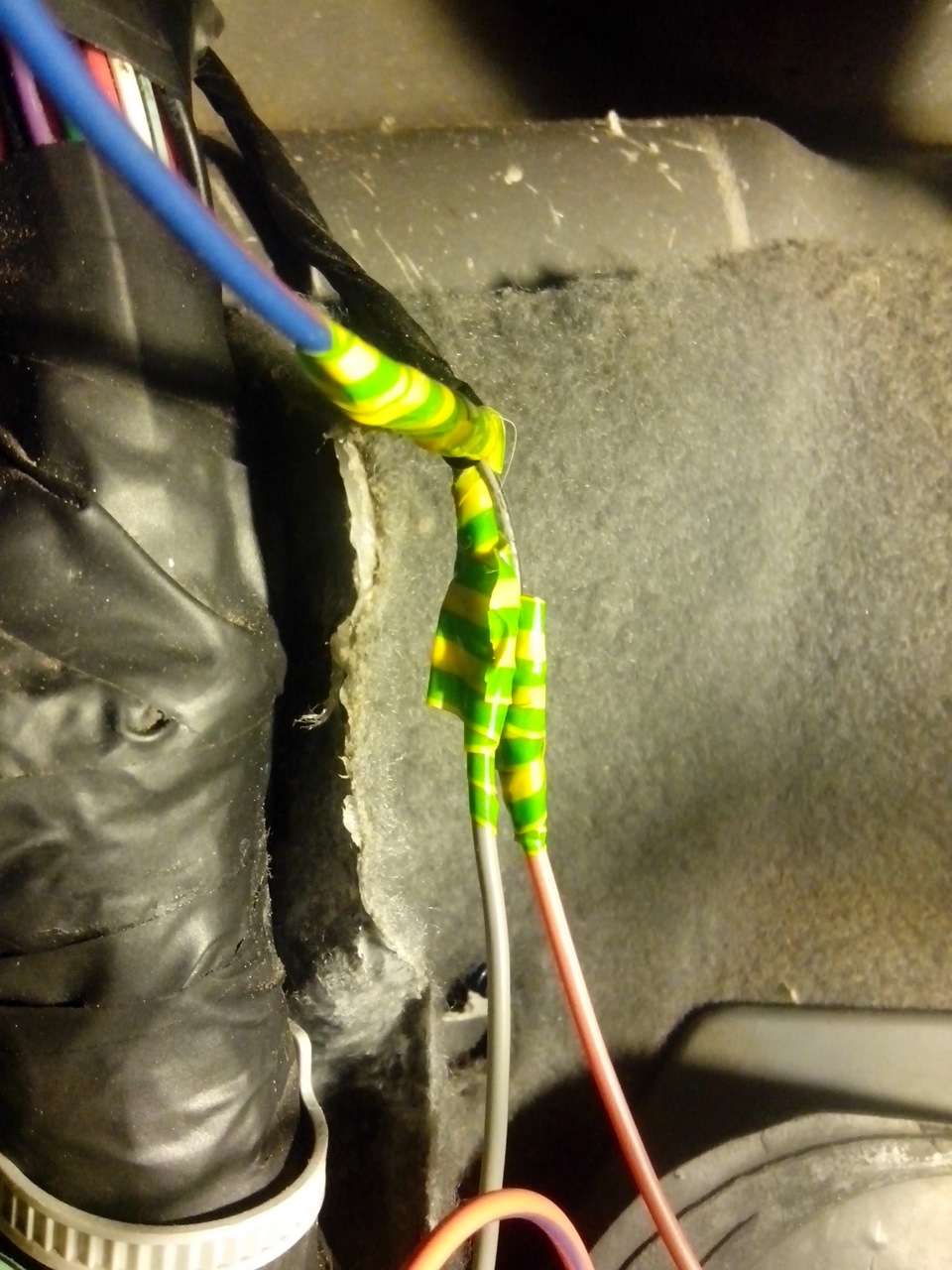

2) ЦЗ подключал в жгуте левого порога
Выкладываю несколько фоток самих подключений. Прощу прощения за качество, снимал как обычно на телефон, но уже ужасно уставший и вымотанный все этим делом :)

Привет, можно ли иммобилайзер допустим вообще не подключать? машина приора

В описании Зелёно-черный и зелёно-желтый — поворотники

Привет, ты блокировку двигателя цеплял?
Тоже планирую томагавк поставить думаю на стартер поставить, думаю поставить сразу от замка перед силовым 6PIN разъёмом, только не знаю правильно будет или нет.
А на концевики диоды использовал?
Привет! Нет, блок движка не делал… Потому как тогда не мог понять, какой провод взять, а концевики подключался без диодов… А смысл ставить на стартер, если топливный работать не будет, машину не завести тоже…
