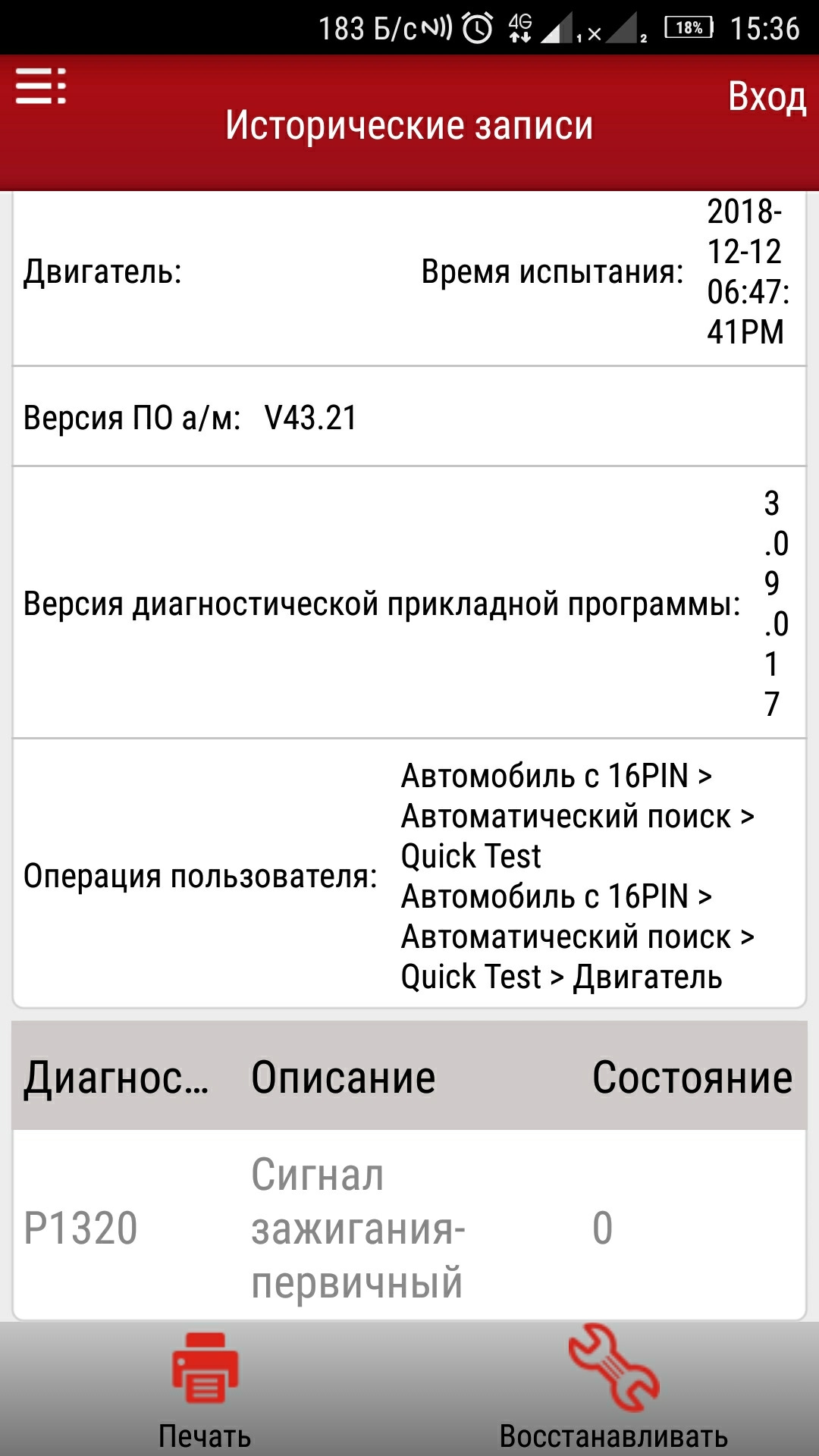

Прошу помощи, выскакивает такая ошибка P 1320, заменил все катушки, свечи… После сброса ошибки ездишь нормально, но после следующего старта она опять появляется. Подскажите где копать?
Мог помереть (не до конца) канал сигнала на катушки в мозге. При этом будет немного подтраивать в определенном диапазоне оборотов. Диагностируется на сто осцилографом. Если оно, то можно починить самому если дружишь с паяльником.

если катушки китай, то они так постоянно делают. бери оригинал
Поменяй местами датчики положения колена и распреда. После замены, скинь ошибку, если ошибка не будет проявляться дольше обычного, меняй датчик.

Катушку китайскую поставил?
да вот только фирму не помню. машина едет а большего мне и не надо.
Провода?
Да вроде все хорошо с ними…
