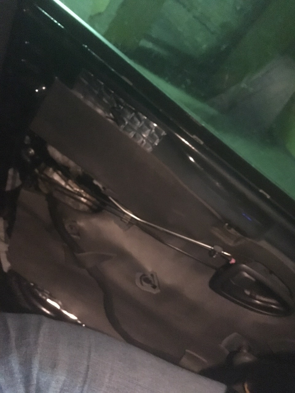

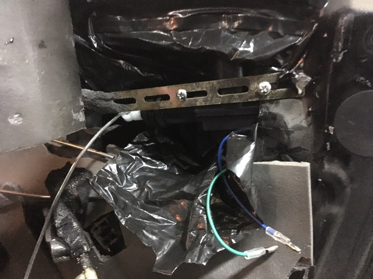

Зима наступила, а это значит, что снова замерзли нафиг все двери и в машину я попадал через любое отверстие. Ну кроме багажника, там бесполезно.

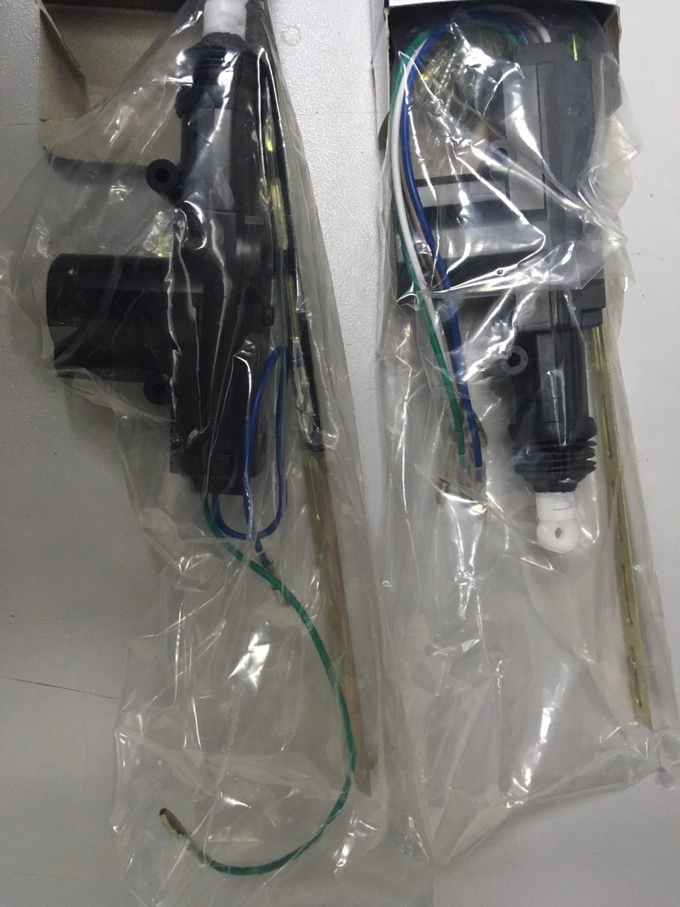

Итогом заменил передние активаторы на старлайн, посмотрим что будет.

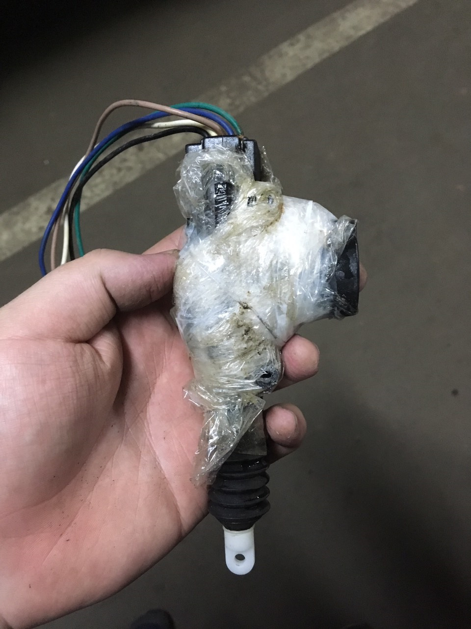

Старые были залиты водой насквозь, к тому же залил все внутри литевой смазкой, активаторы убрал под пленку(навесом), сделал козырек над тягами и подогнул тягу открытия двери, т.к. изнутри из машины выйти можно было только если потянуть дверь на себя.
Пока больше ничего не замерзало, не знай надолго ли))

Где заказать активатор?
да в любом поисковике типа экзиста, SL2 SL5 артикула, я по таким заказал
они обычно у официалов автоваза валяются
Спасибо
Правильно сделал что защитил активаторы! Я уже 2 зиму бед не знаю с замерзанием дверей!)
Свой активатор не сфоткал, он у меня стоит со стороны салона и в принципе вода не может на него попадать.)
Ага, не может, попадает вот( И поэтому надо его защитить пленкой или цел. пакетом. И именно новый, ибо старый укутаешь, а в нем и так была вода, а ты его типа пленкой заматал, а толку? Вода то там и так была и она замерзла. А с новым так не будет, если укутать…
У меня не попвдает😜
Elang
я прям после мойки двери поехал разбирать, там звездец сколько воды)) она везде))
ну и ещё у всех активаторы по разному как-то стоят)
У мя нет таких проблем))
Я искренне рад за тебя!)
Elang
везет тебе :)
Именно водой зимой мыл и пофиг)
блин, ну сравнили зиму в Ставрополье и в Средней полосе))
Не спорю конечно, но суть то в поливании воды, а у меня не попадает вода.)
значит ты 1 из 1000, кому повезло с уплотнителями стекол)
Ну фиг знает)) уплонители не держат толком)
