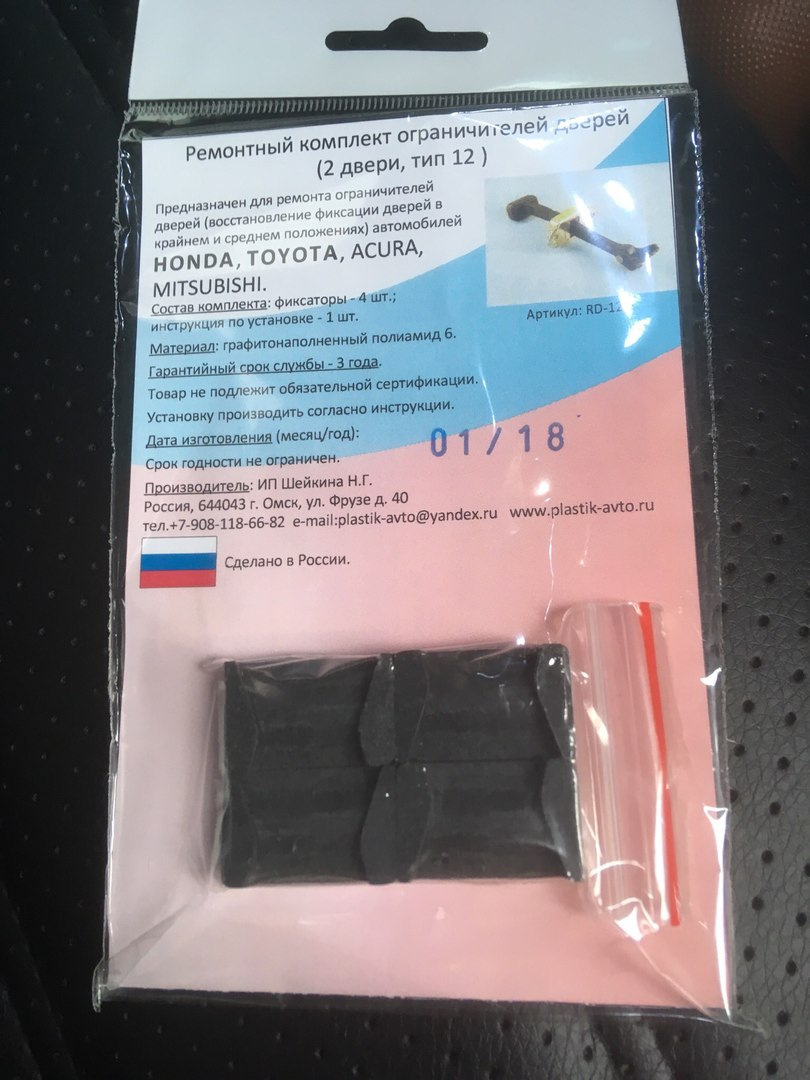

4) Покупка ремкомплекта от фирмы plastik-auto ( темный лес для меня, отзывов мало, среди каризмаводов их вообще я не нашел)
Решился на вариант под номером 4
Связался с производителем, перевел деньги, через 5 дней ремкомплект ожидал меня на почте (оперативно однако)
Распечатал посылку, внутри универсальная инструкция, которая в принципе подходит и нам, но есть свои ньансы

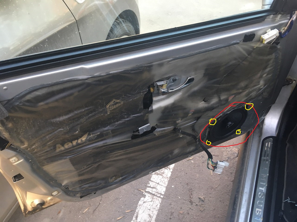

1)Первым делом необходимо снять обшивку двери.
Поддеваем аккуратно декоративные заглушки, аккуратно значит аккуратно, они достаточно нежные и ломаются очень легко ( на фото их присутствие отметил желтым цветом)
После снятия заглушек, откручиваем все болты которые видим, не забываем про болты под кармашком.
После этого дергаем обшивку на себя, она сидит на клипсах, отключаем блок ЭСП
2)Снимаем пакет( я его выкинул, вместо него наклеил сплэн оставшийся после шумоизоляции автомобиля)
Для упрощения работы, откручиваем и вытаскиваем динамик.
Динамик крепится на четыре самореза в пластиковый короб, а пластиковый короб крепится на 4 самореза в дверь, нам достаточно открутить 4 самореза крепящие динамик вместе с коробом, смысла откручивать все 8 саморезом нету.

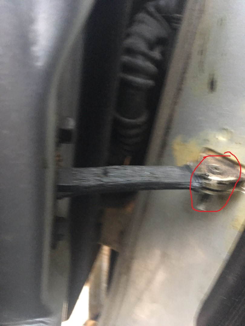

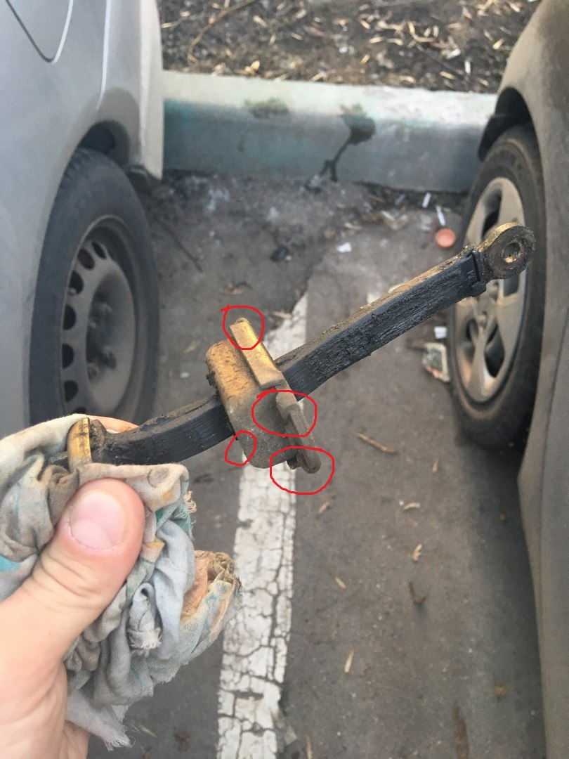

3)Далее нам нужно вытащить/ выбить фиксирующий штифт. Я его выбивал молотком, положив сверху на штифт тряпку, а то вдруг улетит, искать его, желания мало))

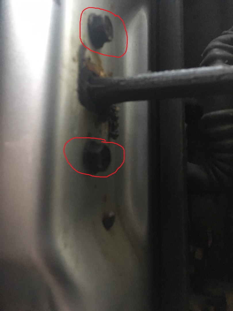

4)Откручиваем 2 болта ключом/ головкой на 10 и вытаскиваем ограничитель из двери, руку засовываем как раз где был динамик, оптимально)

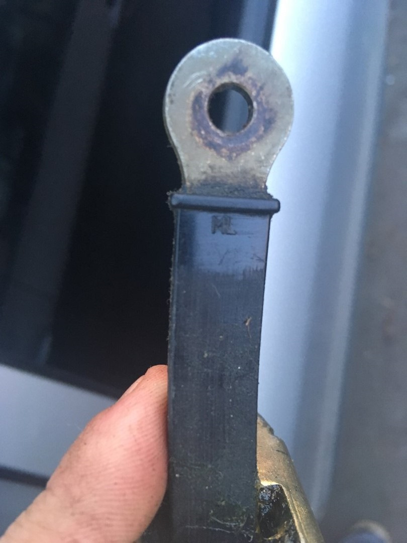

5)Ограничитель у нас в руках, начинаем его разбирать, он парень крепкий, но при помощи мата разбирается практически все)

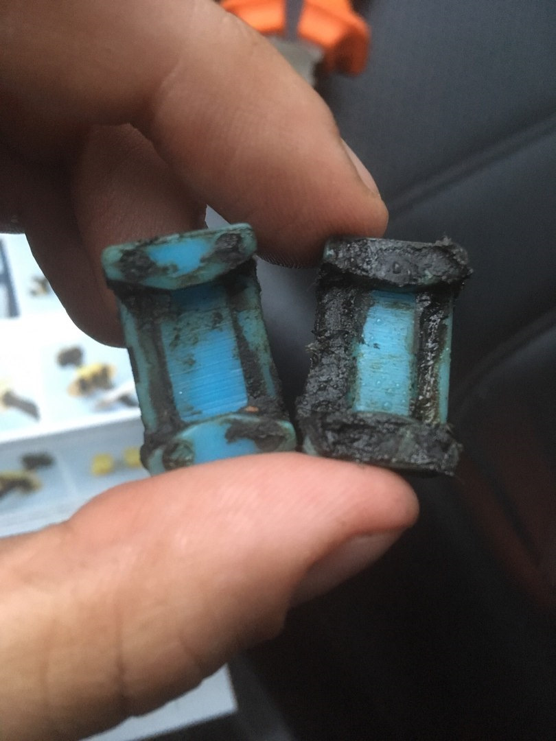

6)После того как распотрошили ограничитель, вытаскиваем старые сухари, состояние у них ужасное, один мертвее другого) видно, нижнему досталось сильно, уработался парень за не без малого 15 лет.
7)Сравниваем старые и новые сухари
8)Очищаем ограничитель от старой смазки. Закладываем новые сухари, забиваем новую смазку(я использовал литол, не знаю на сколько это правильно, но мне как-то пох :D). Ограничитель дверь универсален на двери, поэтому при сборке смотрим внимательно на маркировку. Закрываем крышкой, загибаем усики (загибаются они легче, чем разгибаются)

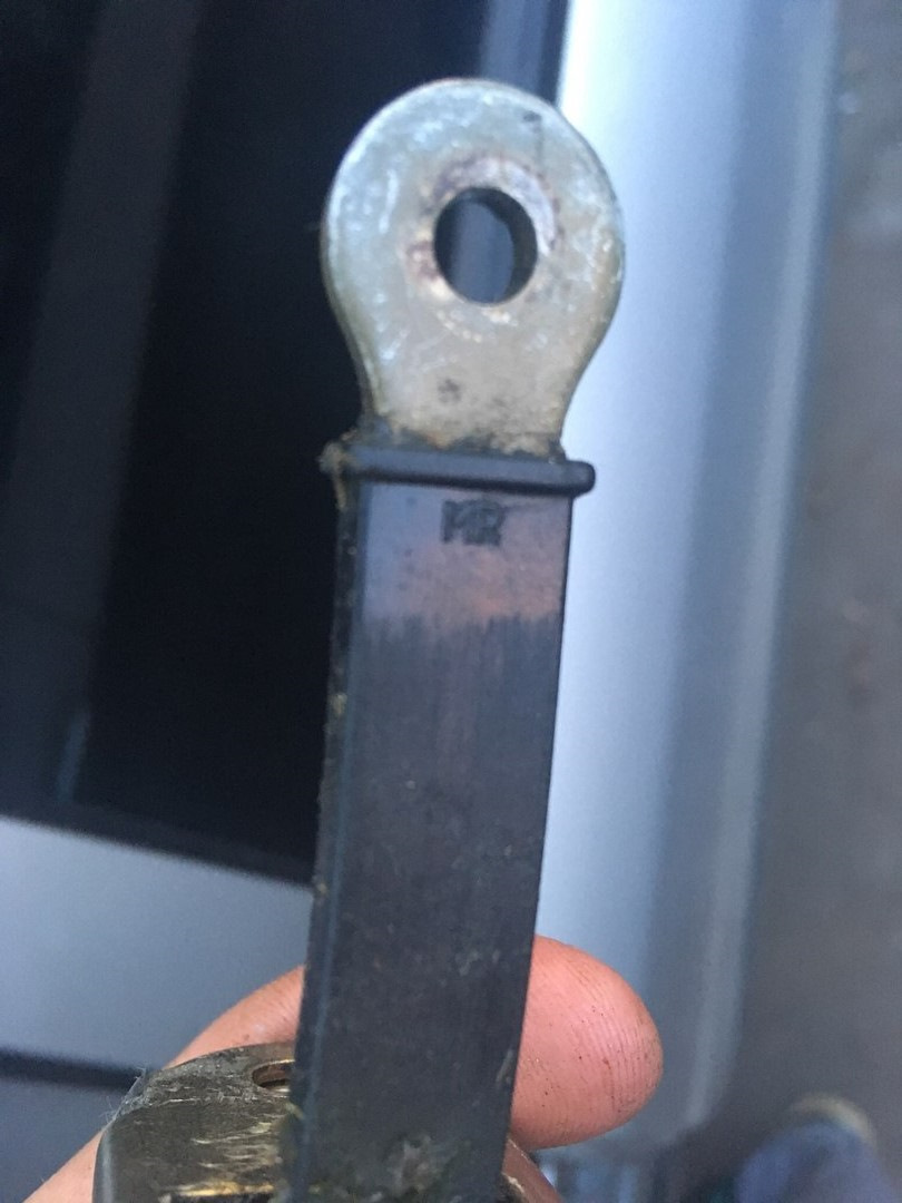

Жаль не всегда помогают. Если сам шток вытерся — внутрянка уже не спасёт
Шток чаще всего стирается от дораьоток гвоздями, штатными сухарями шток не сотрется, по крайней мере я такого не встречал
