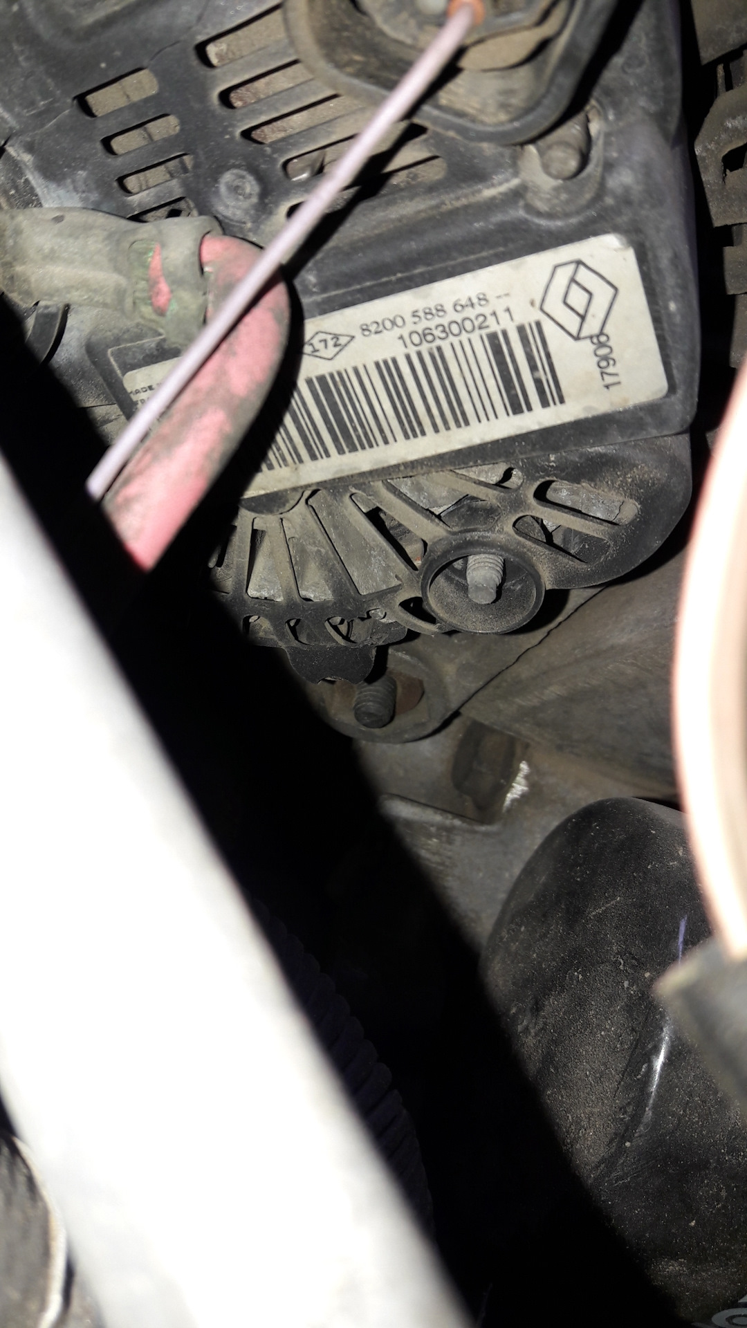

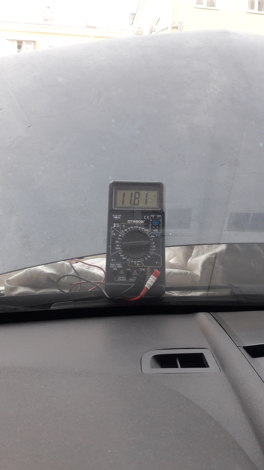

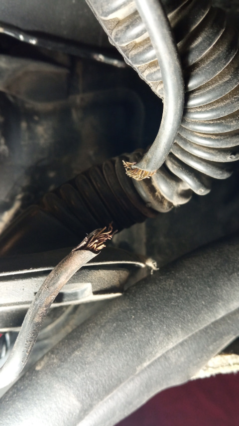

Кароч, еду, никого не трогаю, и тут пи-пи лоу батэри и значки аккума и "стоп" на приборке, ну капец думаю… Ну доехал до дома, кинул тестер на аккум, какая то хрень, гена по ходу не работает, скинул с аккума минус, тачка заглохла, мля😞. Месяца два назад менял щётки и кольца у гены, вот и думаю, что за хурма? Либо я зарукожопил что то при замене, и что то щас отхлебнуло, либо "шоколадке" всё таки абздец пришёл?.. Кароч, завтра пойду дальше прозванивать по очереди гену(на предмет дачи заряда), или отхлёба в цепи от гены до аккума… Дайте плиз практический совет вот в чём, как проверить "шоколадку" на работоспособность? Ну или регулятор напряжения, как там его ещё?..
Комментарии 20
По каталогу у тебя гена TG11C055
регулятор 595253
Да, всё верно, одноконтактный. Спасибо за циферы ;-))
таблетку меняй, мне замена щёток не помогла
Реле напруги смотри
Если подать напряжение на реле регулятор, а к счеткам подсоединить лампочку, то она должна гореть. Если повысить напряжение больше 14.5 вольт лапочка должна потухнуть. Так должен работать исправный реле регулятор.
А мультиметром как нибудь можно проверить?

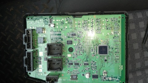

А почему реле-регулятор это из советских времен выражение, тут напряжением управляет мозг машины в зависимости от температуры нагрузки и тд, тут не реле которая туда сюда перещелкивает, а плавная электронная регулировка, на фокусе щетки померли, сделал туда какие в магазе нашел подпилил чтоб влезли, два года бегают уже

С точностью наоборот) подавать напряжение нужно на щётки, а лампочку подключать к управляющему проводу. А так да, сначало подаёшь 12в лампочка должна гореть, потом 14в и лампочка тухнет
Увы в 95 случаев из 100 когда приходит щеткам капец дохнет за неми и таблетка
Согласен, такая же хрееь, перепаял щетки, таблетка сдохла, купил не оригинал, начала мозги ипать, купил валео полет нормальный

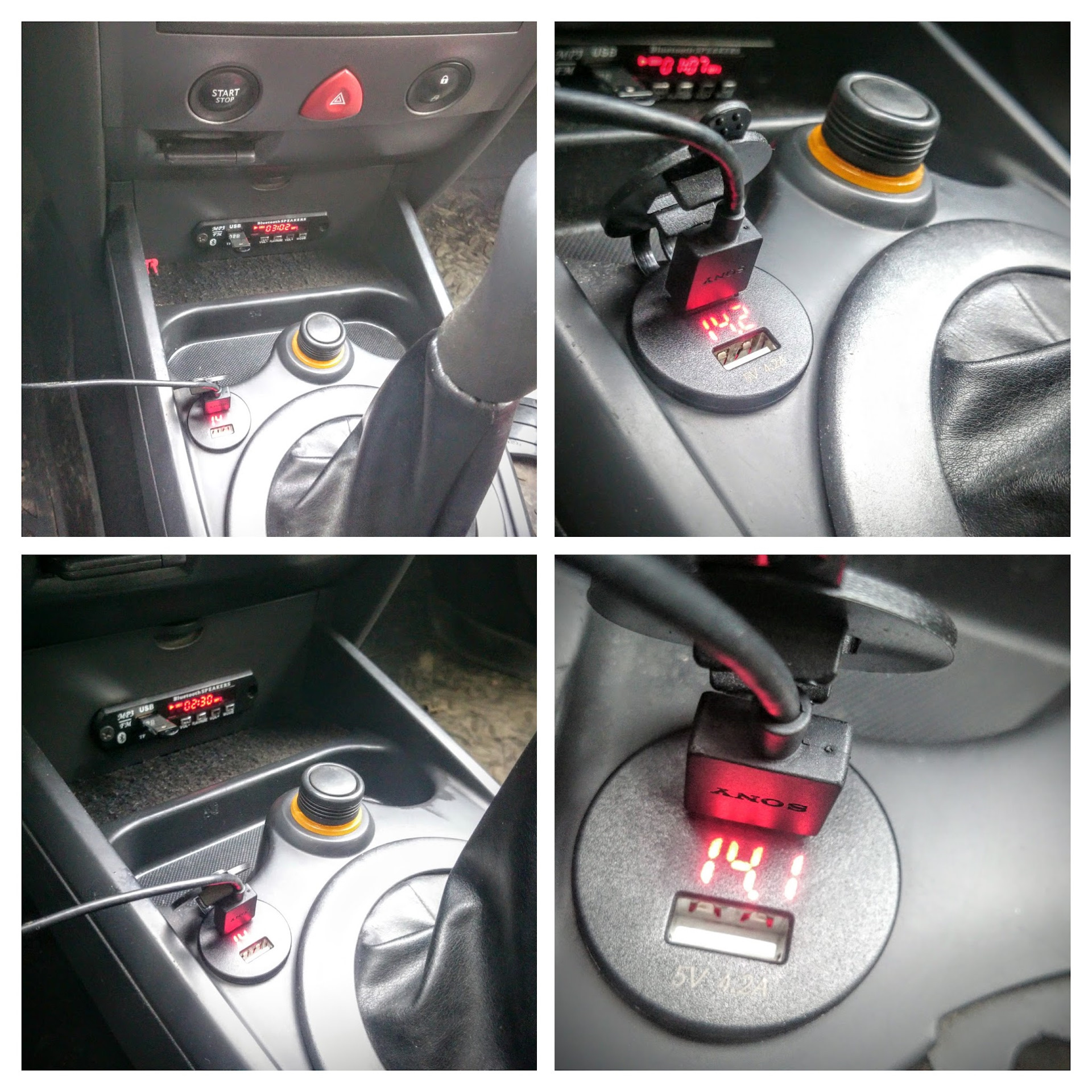

чтоб не было проблем ставь Vметор
А это что за приблуда, подскажи плеаз)) на али есть?)
фото не мое
но походу это модулятор
