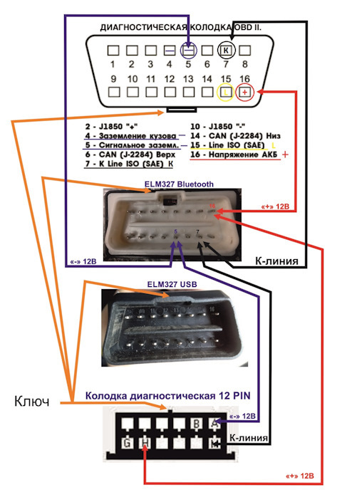

Для этого нам понадобится 3 провода с разъемами папа мама. Соединям всё по этой схеме:

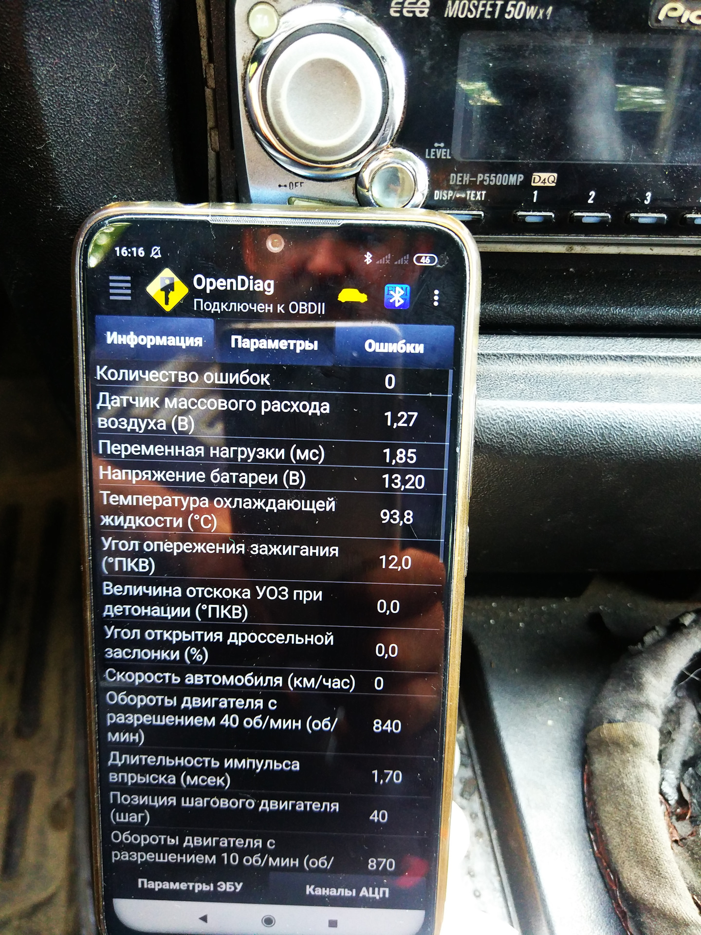

Ну а готовый вид на фотографиии ниже
ЭБУ у меня Bosch MP7 (полное наименование: 2123-1411020-10 M7N20V33). Так вот подключится к данному ЭБУ смогла только программа OpenDiag с возможностью ручного или автоматического выбора ЭБУ.

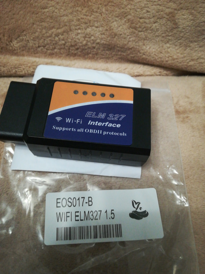

Привет! Подскажи, таким адаптером я смогу просканировать свою ниву 2131 2005 года?
Да, если чесная версия 1.5. Насчёт wi-fi адаптеров точно не могу сказать, я пользуюсь только блютус

Пробовал подсоединить елм 327 как у вас по схеме, что то даже не вкл не горит индикатор в сканере? мозги такие же как на снимке 2123-1411020-10 M7N20V33. машина шнива 2004 г. Может есть ещё как победить это подключение? а то не видит эбу . в трёх программах пробовал и всё тоже самое . если завести и вкл сканер, то реле какое то срабатывает и машина каг бы откл потом вкл?
Через OpenDiag подключались? На шевике должен быть разъём OBD2. Никаких проводов не надо. В настройках программы выберите тип эбу

Здравствуйте скажите пожалуйста а сами ошибки получилось прочитать таким способом?
Конечно

ELM у тебя какой версии? Я подключал версию V1.5, возможно с V2.1 работать не будет.

Поясни, когда подключал провода в "маму" ты сразу на два пина её одевал? На снимке так смотрится…

ELM какой версии?
2.1 вроде. На остальных машинах все работает
2.1 с этим эбу врядли будет работать. Пробуй подключать 1.5.
2.1 это урезанная по своему функционалу версия. V1.5 с чипом PIC18F25K80 самая стабильно работающая версия!
У меня такой нету, заказывал такую версию на алике. Ладно все равно спасибо за инфу!

Спасибо что все расписал! Как раз пытаюсь подключить сканер к MP7. Все перепробовал не соединяется. Да еще и мотор начал скакать, как кто-то описывал ниже в комментарии. Оказывается у меня масса на 4 контакте а не на 5м. Попробую переключить надеюсь проблема была в этом.
Пробовал подключать елм так обороты начали прыгать отлючаешь норм(пробовал на других машинах елм пашет нормально)
Значит не правильно подключил!
Просто в разъем вставил и все, а как по другому я не шарю.Попробую по предлогаемой схеме

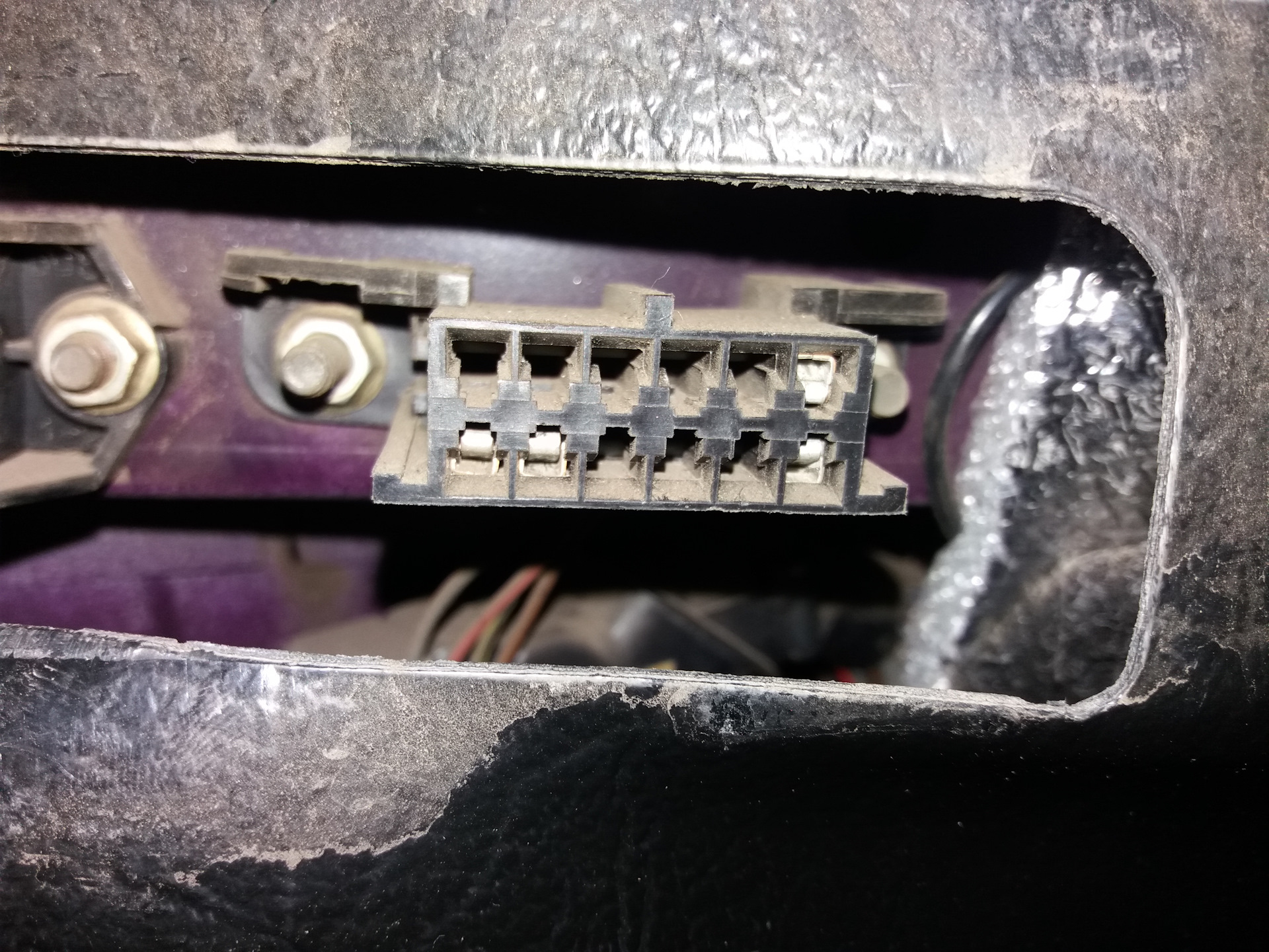

Вот такой
А как ты смог в этот разъём вставит elm327?
Через переходник
Следовательно переходник не правильно распаян!
На другой машине подходил(

А по предлогаемой схеме будет работать?
Попробуй, всё должно работать! Используй OpenDiag. Отпишись о результатах!

Я также делал, потом сам разъем поменял, сотни полторы-две на али стоил.
Можно и разъём поменять, кто ж запрещает))
Согласен. Из за курса подорожало, я давно брал
Заказывал на али переходник с этого разъёма на обд2. Цена рублей 200
Переходник смотрел сейчас стоит около 400р. и доставка 1-2 месяца! А тут бесплатно и работы на 5 минут!
leon1180
переходник при прозвонке оказался не правильно спаянным, пришлось разбирать переделывать.
Вот с этим косяком многие сталкиваются! Это же китайцы)))
leon1180
Проще было купить разъём OBD2, поставить его и забыть
