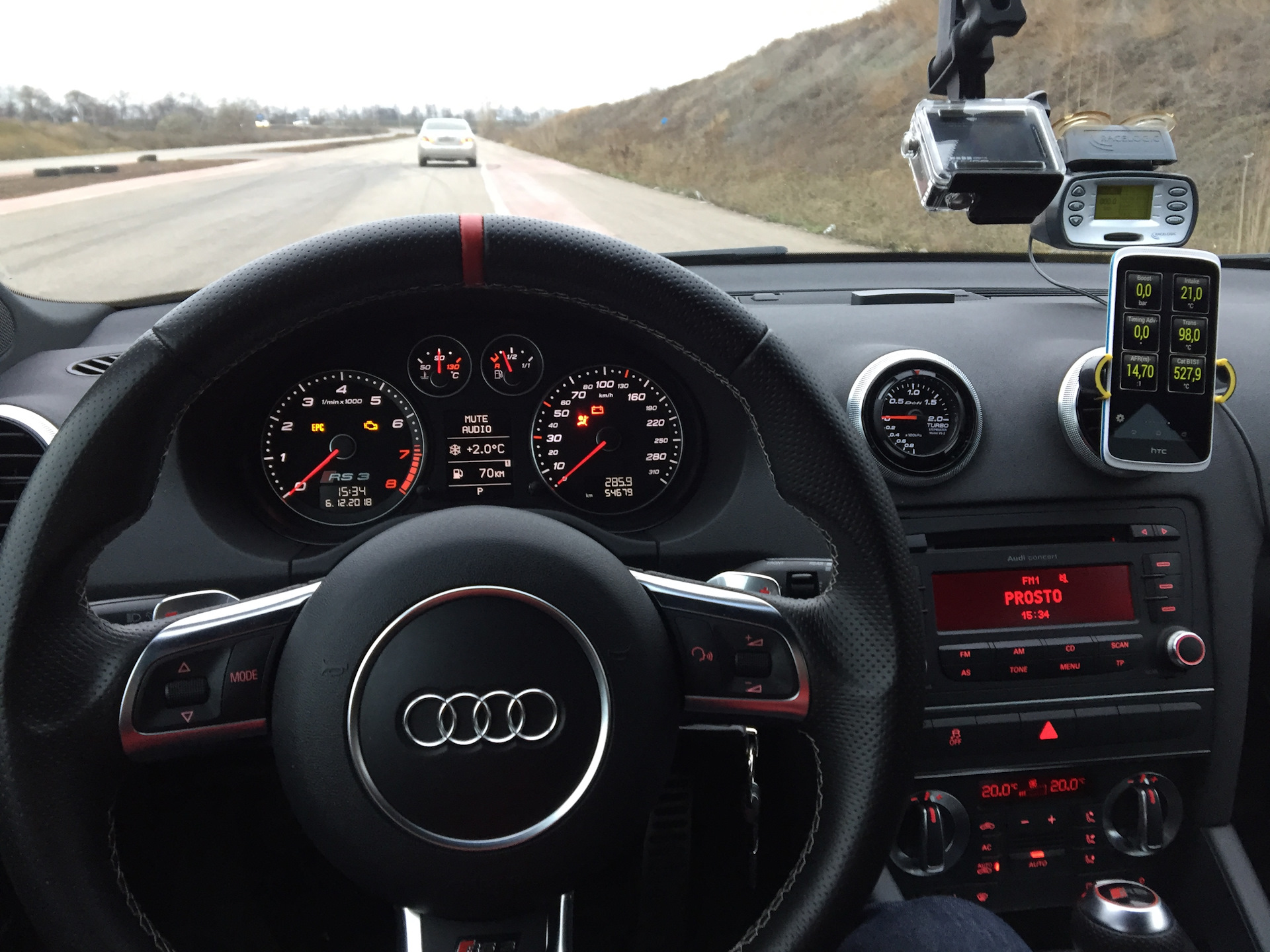

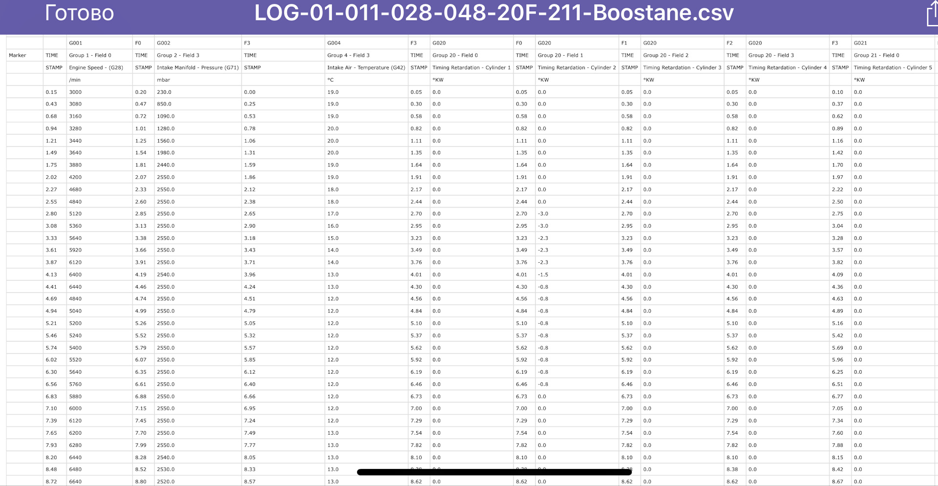

Всем привет! Весь этот год на соревнованиях использовал 98 бензин и присадку Torco. Машина ехала стабильно, и в принципе все подходило. Но максимальную настройку Revo под спорт бензин не тянуло и я так и отъездил на промежуточной между 98 и спорт бензом…Torco присадку знаю и использую давно, еще заливал на 335 BMW года 4 назад. Всегда позволяет задрать угол и поднять Буст и обеднить смесь. Но по совету бывалых ) взял 3 банки Boostane на пробу, цена оказалась немного дешевле Torco.
Для теста залил банку Boostane Professional в 30 литров проверенного 98 бензина на заправке, на которй всегда заправляюсь. Температура на улице +4.5 градуса. И еду на наш тестовый полигон в Одессе: 6 км. Ставлю проверенную карту середина между 98 и спорт бензином, которой весь год ездил по соревнованиям.

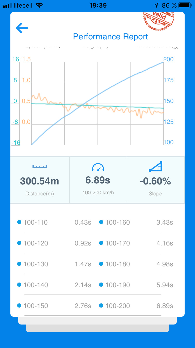

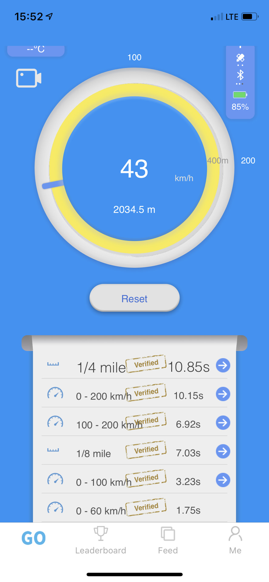

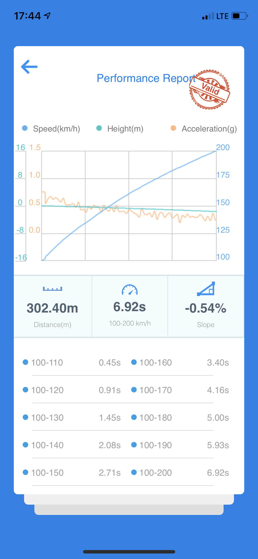

Заезд с ходу первый:
Заезд второй:

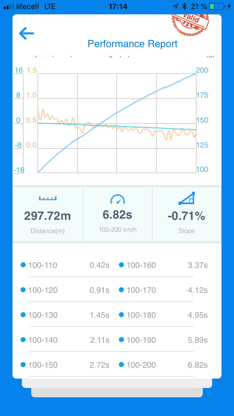

И третий заезд рекорд 100-200: 6.82 !
Снимаю лог, на этой карте все идеально, откаты по 0.
Ставлю карту по мощнее под Спорт бензин и откаты в пределах нормы до -3. Boostane держит!

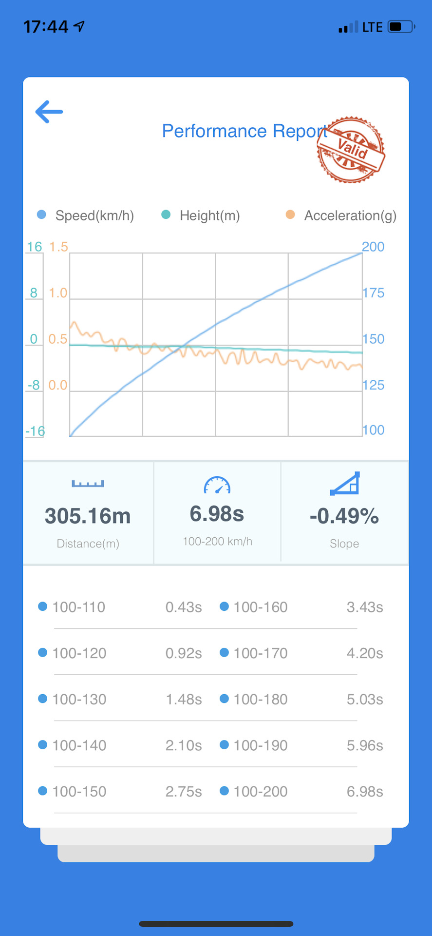

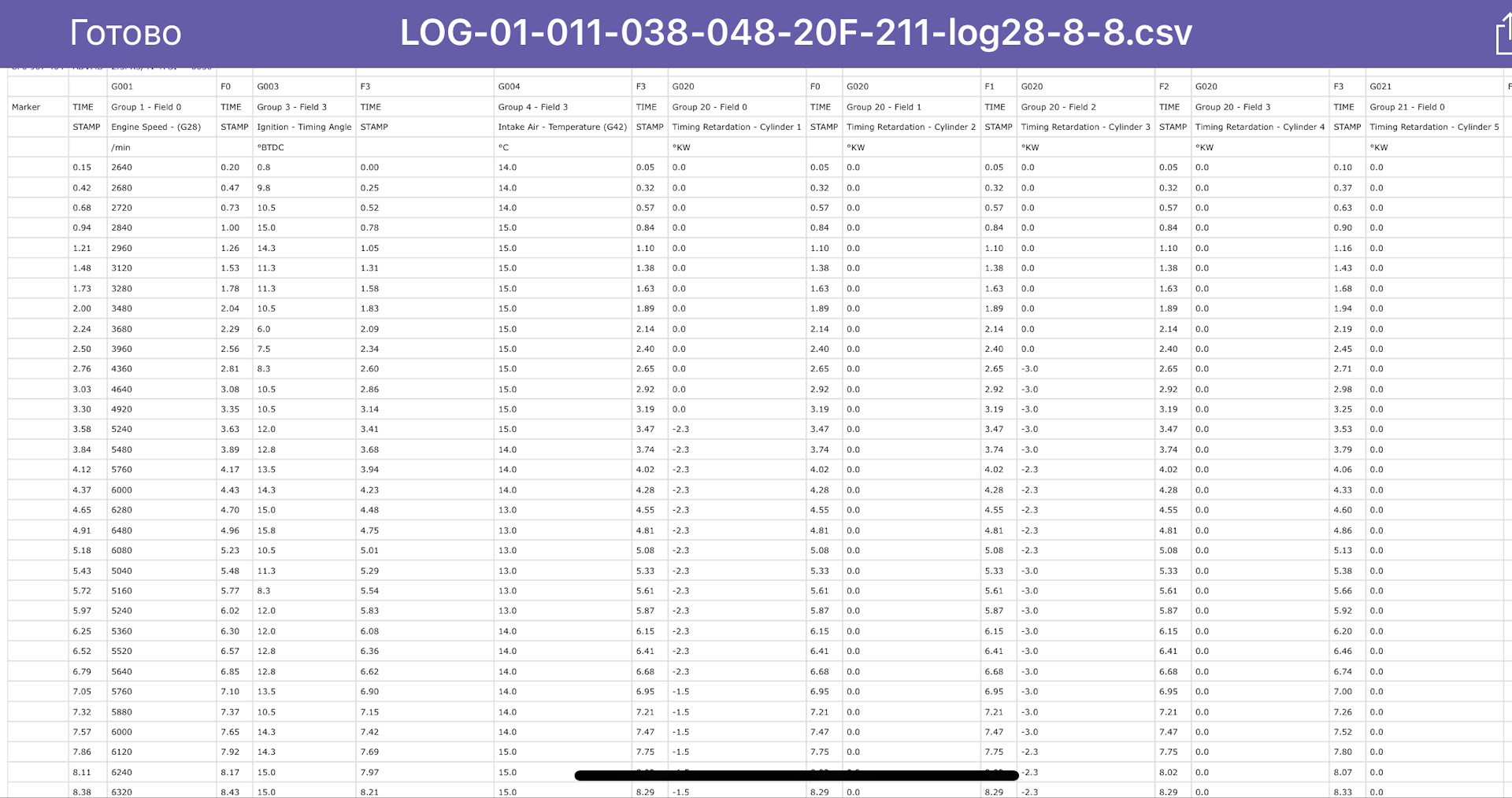

Теперь Torco. Выкатав бак 98 бензина после Boostane, еду на ту же заправку и заливаю банку Torco и 30 литров сверху 98. Температуа на улице +2, еду на тот же полигон и ставлю ту же проверенную карту середина между 98 и спорт бензином, на которой на Boostane ехал стабильно из 7 сек на 100-200.

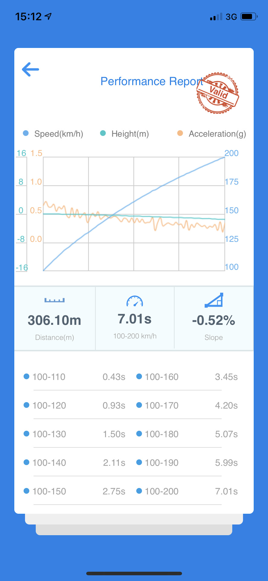

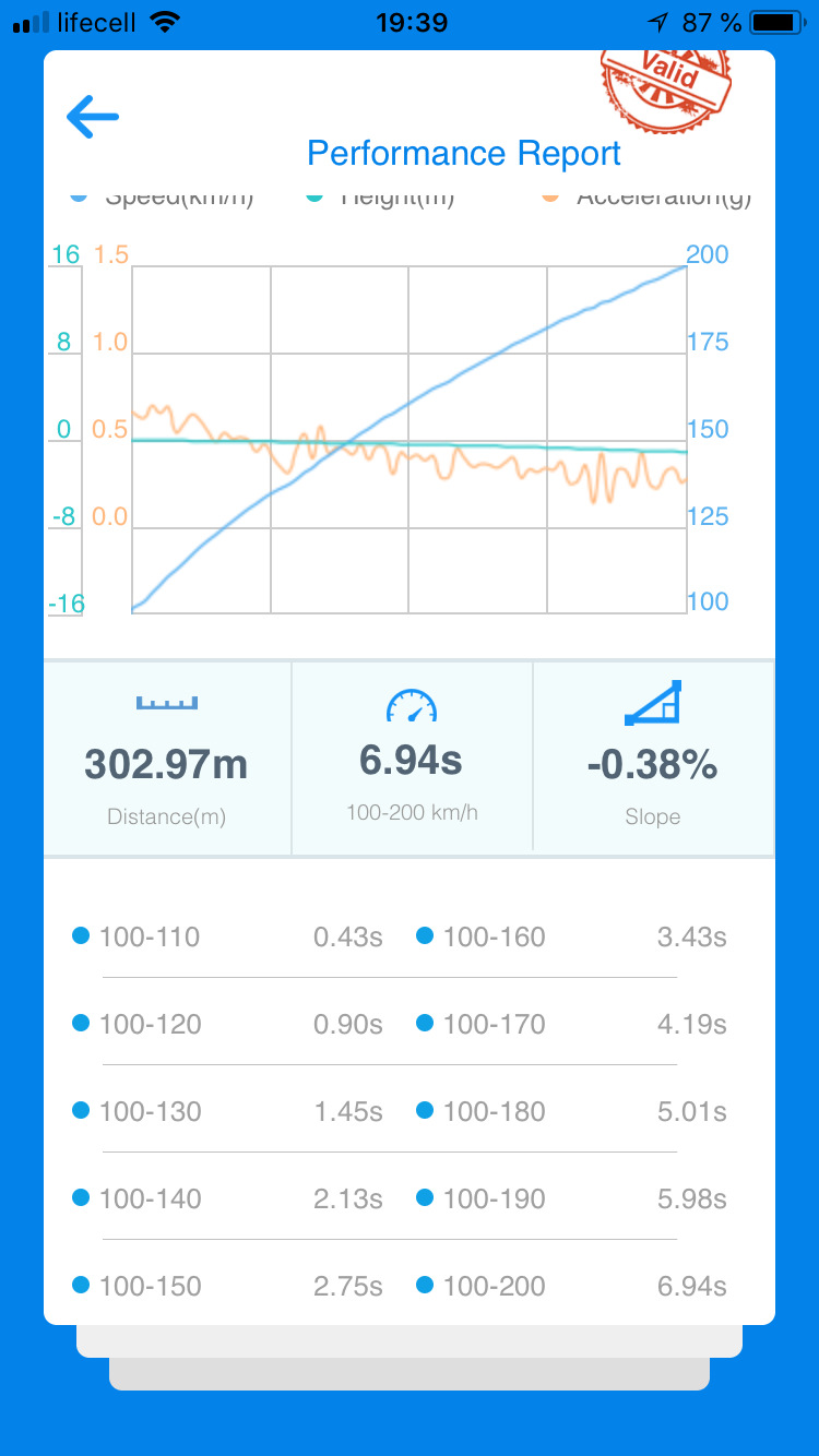

Первый заезд с ходу:
Делаю второй заезд:
Из 7 сек не выезжает, и вижу на 3,4,5 передаче после 6000 тыс машина убирает буст и угол — теряет динамику…Снимаю лог и вижу откаты до — 6.8 ! Шок! На Boostane на этой карте было все по 0 !
Ставлю карту слабее: снижаю угол и делаю богаче смесь — практически городскую под 98 бензин. Снимаю лог: откат до -3 ! Такие откаты были на Boostane на карте под спорт бензин!
Делаю замеры ходом и с места. Заодно решил проверить старт на зимней резине Dunlop Winter Sport 5 Xl MFS 235/40 R18 95V. На более легкой карте 100-200 немного улучшилось…Ну и сильный букс и зацеп слабый время 0-100: 3.2! Нужно играться с оборотами на старте для более лучшего старта, но приехал не для этого сегодня и не стал мучить машину…Важно было понять по 100-200 какая из присадок лучше!
Вывод очевиден: Boostane гораздо лучше Torco !
На следующий день Simon из The Turbo Engineers обрадовал меня, что время 6.82 на 100-200 является рекордом для кузова RS3 8P на турбине TTE500. Машина опять попала в таблицу рекордов TheTurboEngineers!

судя по перепаду на драги, ты с горы машину кидаешь)))
ровный участок не катит?
С Горы Dragy не засчитывает! Тут все четко уклон меньше 1%! И корректировка на уклон для Dragy не считается, как для Racelogic! Рекорд засчитывается, если Dragy засчитал! На полигоне где замеряюсь — проводят офф. драг соревнования Кубка Украины и другие с телеметрией RaceAmerica. Другого полигона у нас нет в городе…
наебать драгги это не проблема))
так померяй в горку, обратно… и среднее число и будет твое время!
а то как всегда на драгги супер гонка, а как на минке заезд, так что то не так сразу)))
чето очень много в последнее время цифры на драги космос, а на дороге к вашему рекорду +1сек или +2сек а у некоторых (знаю лично) и все 3+сек на 100-200
Если можешь наебать Драги — расскажи как?:) Пока во всем мире принимают его результаты, как с телеметрии RaceAmerica, а вот на Racelogic нужна корректировка на уклон…и никто не засчитывает, твоё время нигде, так как с горы можно замерить и выложить…Вот смотри таблица рекордов TTE : 21 место на 1/4 и 45 место на 100-200👌

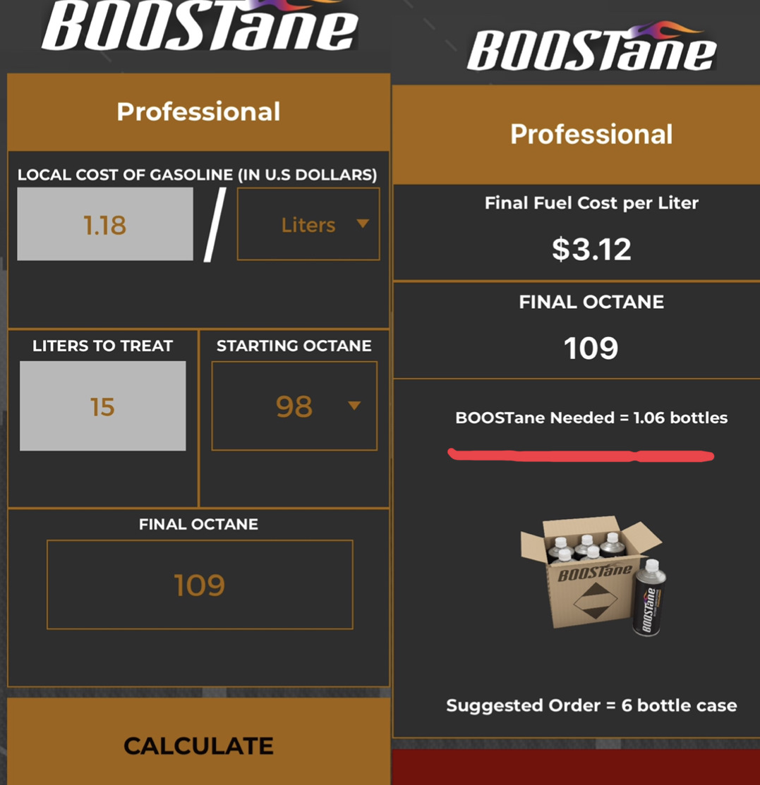

Каа я знаю там баночка 1 литр! По тексту получается добавляешь литр на 30 л бенза? Там же вроде граммами дозировка идет;)
Банка 946 мл! Все зависит от желаемого эффекта! Я летом лил Торко банку 945 мл на 10 литров бензина!
Ого! А то там на сайте у Boostane таблица дозировок. Боязно лить в таких пропорциях как у тебя;)) но надо попробовать;))
Даже банка Бустана в 10 литров-не даст эффекта как чистый 109 спорт бензин ! Поэтому судя из моих тестов банки на 30 литров бензина, даже мало, откаты есть до -3 на злой карте!
Вот скачал калькулятор Boostane на App Store. Получается: даже надо лить одну банку в 15 литров, что б получить 109 Спорт бензин, на котором по идее у меня не должно быть откатов!

Сам как думаешь +8 градусов угла это всего лишь 0.2сек на 100-200?
Получилось по времени разница вообще небольшая от 6.8 до 7.1. Но по логам — ситуация совсем другая…

На практически городской карте с торко и откатми 3 градуса 6,9-7, а на злой с бустаном и без откатов 6,82 лучшее, а сколько на самой злой с откатами до 3? Или 6,82 это как раз на ней?
Для полноты картины еще бы без присадок замер. Если время +- одинаковое то лучше их не лить вообще.
И еще странно что с откатами 6,8 время практически такое же
Разница по времени на Dragy от 6.8 до 7.1 на присадках. Но по логам картина другая . Если знаешь про настройку на SPS контролёре на Revo, то замер на карте Буст 8, Угол -9, Топливо -9 на Бустане было лучшее время и откаты по 0! Затем на карте максимальной Рево Буст 9, Угол 9, Топливо 9, пошли откаты до -3 и время стало на 0.1-0.2 хуже на 100-200! А на Торко на 8-9-9 карте откаты -6.8, и из 7 не выезжает, я снизил карту на 8-8-8: откаты до -3 и поехал 6.9+ на 0.1 быстрее ! А моя городская карта под обычный 98 и с метом — 8-8-6, 8-7-6!
а на чистом бензине на 8-9-9 сильно откатывает?
На чистом не пробовал 8-9-9, максимально ставил на чистом 98 и WMI 8-8-6, 8-7-6- и откатов нет!
Ну так стоит найти где откаты начнутся без присадок и какое время будет

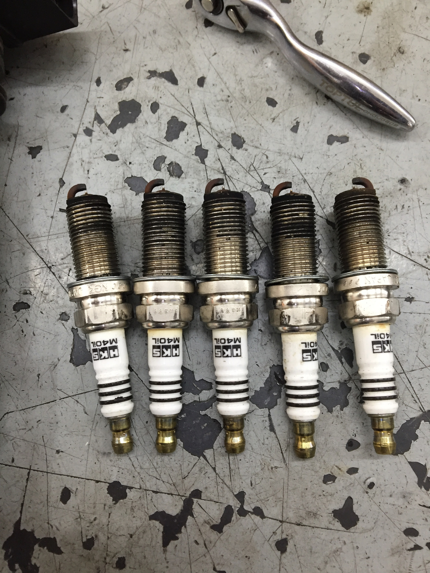

А как после этих присадок свечи поживают?
Обе присадки с марганцем в составе?
Свечи как раз поменял пару дней назад! Проехали 10 тыс по всем драгам и соревнованиям в этом году на присадках различных ! Состояние нормальное, можно было и не менять …на бустане вроде лучше состав, чем на Торко…но точно не знаю …
