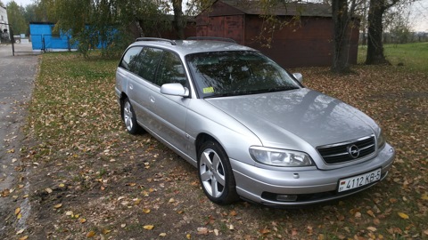

Всем хай) Вчера заметил что перестал оаботать круиз, сегодня проверил, и в правду не включаеться… Сто делать, куда копать? Раньше как-то было, не включался, но лечилось снятием и включением обратно передачи, так было раза 2 за год. А теперь усер и всё… Может кто сталкивался с этим?

Круиз победили) Как оказалось, западала лягушка под педалью сцепления. Оп-комом всё посмотрели, всё работает! Лягушку заменил. Всё теперь гуд)
Не работает круиз
Opel Omega 2001, двигатель бензиновый 2.2 л, 120 л. с., задний привод, механическая коробка передач — поломка

Предохранители)))
Знаешь, как-то неподумал)
ну как проверил?)
блин тис не запускается че та…посмотреть схемы…
ну как?)
Всё горит и мигает, а круиз не работает (
преды все проверил?
Преды? Это что?
Ну как посмотрел?
Не, сча гляну)
Иначе круиз работать отказывался…
Ладно) посмотрим)
Да при чем здесь диоды, я про то что если у тебя сгорит лампочка (если у тебя такая же система как и у меня…а она такая же я больше чем уверен) то круиз работать не будет. У меня стоят светодиоды, и из за того что в цепи правого тормаза нет нагрузки (лампочки) мне пришлось повести нагрузочное сопротивление…, аче круиз работать отказывался…
Проверь что бы на стопах все горели… Я серьёзно…из за них тоже может быть … Звучит как бред, но у меня из за этого на правом стопе нагрузка висит …так как диоды стоят по кругу…
Диодов вообще у меня нет нигде!
Лампочки на задних фонарях все горят?
Хз) сзади не бежал)) Но габариты горят точно!
Считать ошибки. Вариантов почему не работает очень много.
проверь провода на стрекозе
