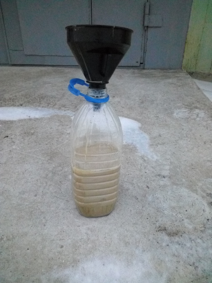

Решил поменять масло в коробке. Прикупил недорогое масло, но когда слил заводское то был удивлен, это мягко говоря- в шоке был. Не масло, а какая-то эмульсия.
Автомобиль б/у, что лил предыдущий хозяин неизвестно, но и нынешний залил не то масло — трансмиссионное масло GL-5 для узлов содержащих гипоидные шестерни, а КПП ларгуса таких нет. При таком масле возможны проблемы с переключением передач.

я бы себе такое… ну если только в текущий трактор залил.
Масло отстоялось но цвет эмульсии осталось.
мало. пусть стоит.
если реально вода, то эмульсия разделится на фракции воду / масло.
если пена масла, то постепенно отстоится . и будет только масло.

это пена а не эмульсия))
эмульсия серая :масло+вода
пена сядет…а эмульсия у меня была
пузырьки во всей массе масла . у меня так было
вода реально?
интересно… отстояться бы ему. и будет точно видно
отстоялась…без изменений
а это точно не кофе? :)
