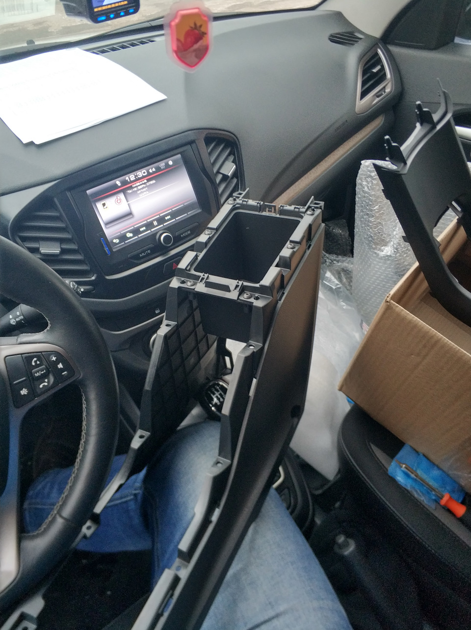

Так как Новый Год не за горами, то моя вторая половина начала домогаться до меня с вопросом, что мне хотелось бы получить от Дедушки Мороза? Недолго думая, а точнее давно хотел подлокотник нового образца, он же от Весты SW. В бюджет подарок укладывался вполне, начал бороздить интернет-магазины на цены и наличие деталей. В итоге 27 ноября был сделан заказ в Прагматика PARTS. Плановая дата поставки была 6 декабря, но пришел он 15 декабря.
Вот список запчастей, которые были заказаны:
8450031230 — Центральный подлокотник, искусственная кожа серая нить
8450031327 — Панель облицовки туннеля пола левая
8450031326 — Панель облицовки туннеля пола правая
8450031228 — Облицовка туннеля пола задняя
8450031235 — Контейнер для мелких вещей
8450031484 — Коврик контейнера для мелких вещей
8450031329 — Магнитный замок подлокотника (дорогой, но свои функцию выполняет на ура)
8450031234 — Вставка задняя облицовки туннеля пола задней
8450031229 — Вставка облицовки туннеля
8450031236 — Нижний кронштейн крепления туннеля задний
8450031291 — Планка прижимная уплотнителя рычага ручного тормоза
8450031290 — Уплотнитель рычага ручного тормоза
8450031237 — Верхний кронштейн туннеля пола
8450031428 — Заглушка в центральном подлокотнике розетки USB и выключателей обогрева сидений
21720510952600 — Ось петли крышки ящика правая
21720510952700 — Ось петли крышки ящика левая
8450031380 — Ось петли подлокотника
7703602192 — Болт М6х12 — 2 шт.
7703017119 — Винт (саморез) 5х15 — 12 шт. (на самом деле требуется 22 шт.)
1004195076 — Шайба орнаментная — 0 шт ( было в запасе, потребовалось 8 шт.)
21720532512800 — Клипса металлическая — потребуется 6 шт.
Ну и конечно же сразу поле получения начал сборку и установку долгожданного аксессуара.
<mg src="7" title="">
Подлокотник безумно понравился. Сидит мертво, лучше чем Armster (ставил его в Гранту), рука лежит на нем, а не ищет места для опоры. Короче пока одни плюсы.
Обогрев задних сидений делать не планирую, а врезать одну розетку USB 8450031052 — будет выглядеть не очень.
Комментарии 26
