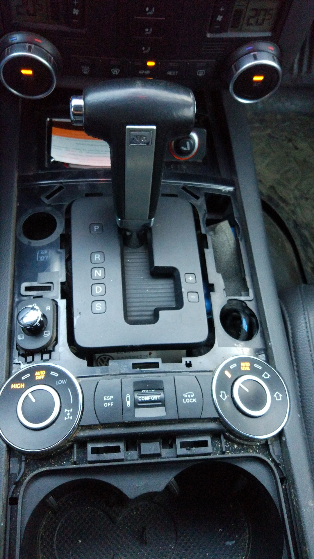

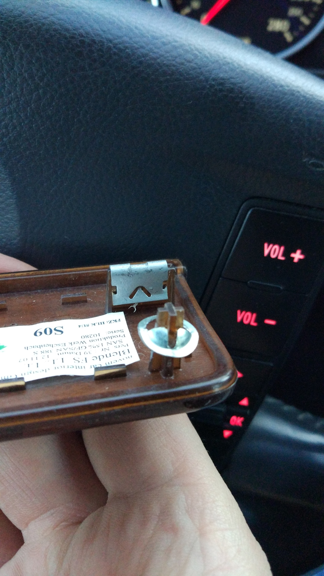

Для начала сняли обшивку на задней двери, чтобы понять, можно ли это сделать без снятия (как бы не абсурдно это звучало). И, на самом деле: если в передней панели есть фиксирующие шайбы и, не сломав, без снятия не решить вопрос, то с дверьми все легко.
Вооружившись отверточкой, пластиковой картой и терпением, со всех остальных дверей вставки вытащить удалось, достаточно, легко. В передней панели вставка где ключ и слева, все-таки, пострадали, но ребята, которые будут делать аквапринт запаяют.
Под ручкой кпп снимается все легко: открываем бардачок, вытаскиваем внутренность, продеваем в дырку провод аукса, видим 2 болтика под торкс т15, откручиваем, затем снимаем хромированную накладку под ручкой кпп, выдергиваем вверх всю панель с кнопками, тоже без проблем. Декоративная накладка держится на таких же металлических скобках-зажимах. После снятия накладки, вытаскиваем пепельницу на себя, снимаем крышку.
Сложности возникли только с прикуривателем. Так и не нашел, как снять его с рамки, держится очень жёстко и решения так и не нашел, ребята, когда будут аквапринтить, что-нибудь придумают.
