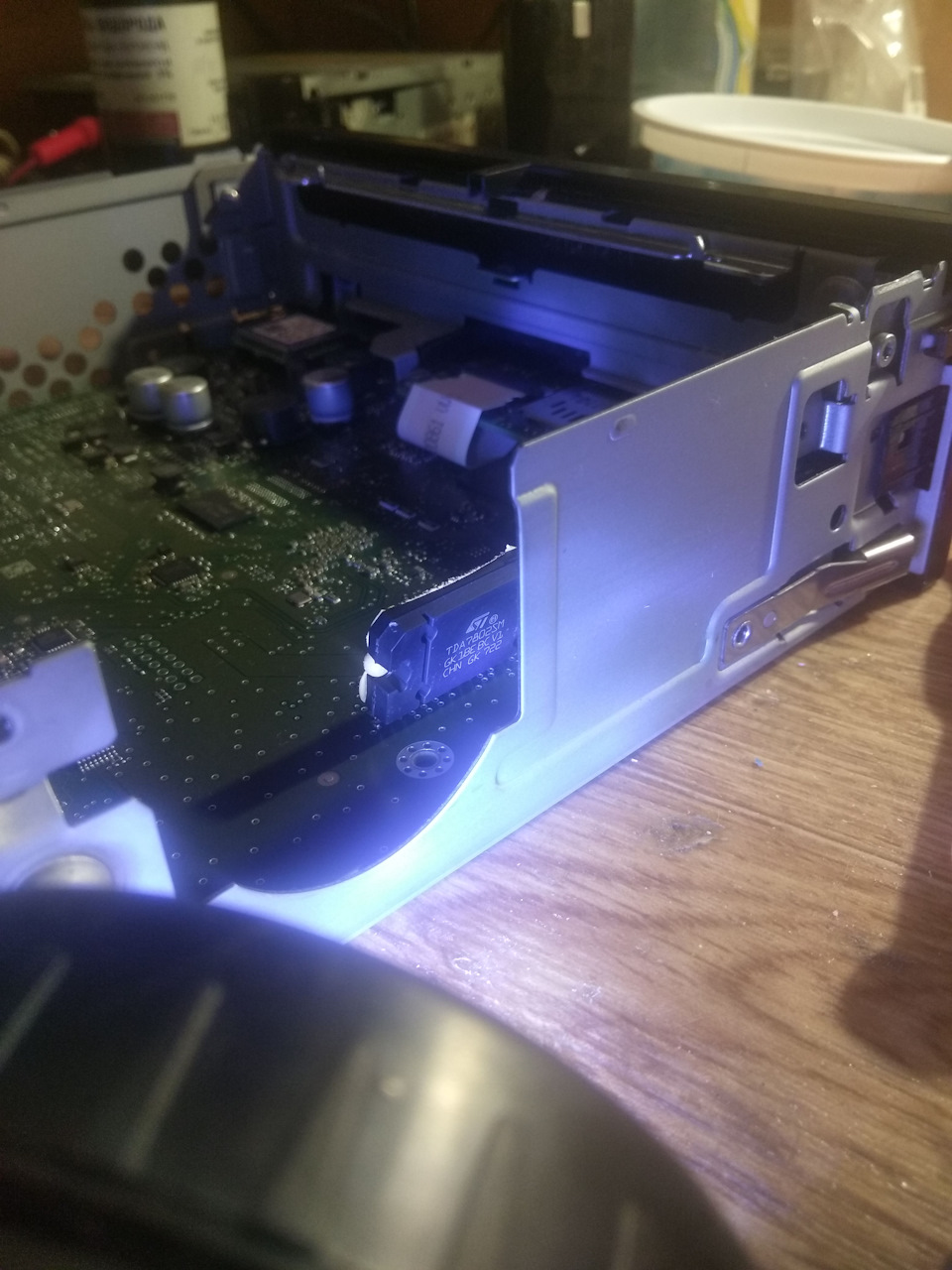

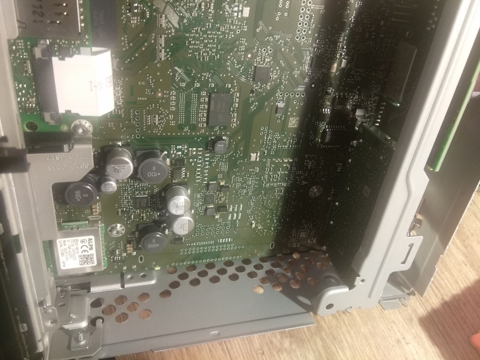

Искал микросхему усилителя магнитолы, что за зверь впаян, не нашел на просторах интернета. Хочется узнать, можно ли изменить качество звука не программно.На китайских магнитолах меняют микросхемы TDAшки, тем самым улучшая качество звука. Короче тут стоит выходная микросхема TDA 7802SM., с этим явно не прокатит, пока не нашел ничего . Если у кого есть идеи, пишите.

в данном ШГУ аудио тракт от транспорта до УМЗЧ полностью ЦИФРОВОЙ. менять микросхему смысла нет никакого.

короче, легче кинуть усилитель отдельно !

TDA7802 представляет собой однокристальный четырехъядерный мост
Усилитель в продвинутой технологии BCD
интеграция: полный цифроаналоговый преобразователь, цифровой вход для
прямое подключение к I2S (или TDM) и мощный
Выходные каскады MOSFET.
Встроенный ЦАП позволяет
производительность для достижения выдающихся 115 дБ S / N
соотношение с динамическим диапазоном более 110 дБ.
Кроме того, TDA7802 включает в себя инновационный
концепция высокой эффективности, оптимизированная также для
некоррелированные музыкальные сигналы, что делает его наиболее
подходящее устройство для упрощения термического
управление в мощных комплектах.
Благодаря этой концепции, рассеянный выход
мощность при средних условиях прослушивания может быть
снижается до 50% по сравнению с
обычные решения класса AB.
TDA7802 включает в себя также программируемый
ФАПЧ, способный блокировать на входных частотах
64 * Fs и 50 * Fs для всех входных конфигураций.
Устройство оснащено полной диагностикой
массив, который сообщает статус каждого
динамик через шину I2C. Тот же I2C автобус
позволяет контролировать несколько конфигураций
устройство.
