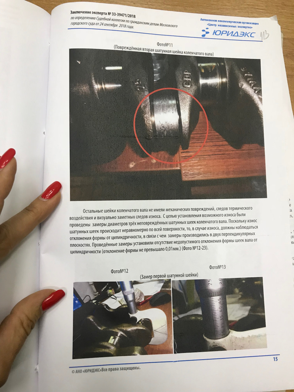

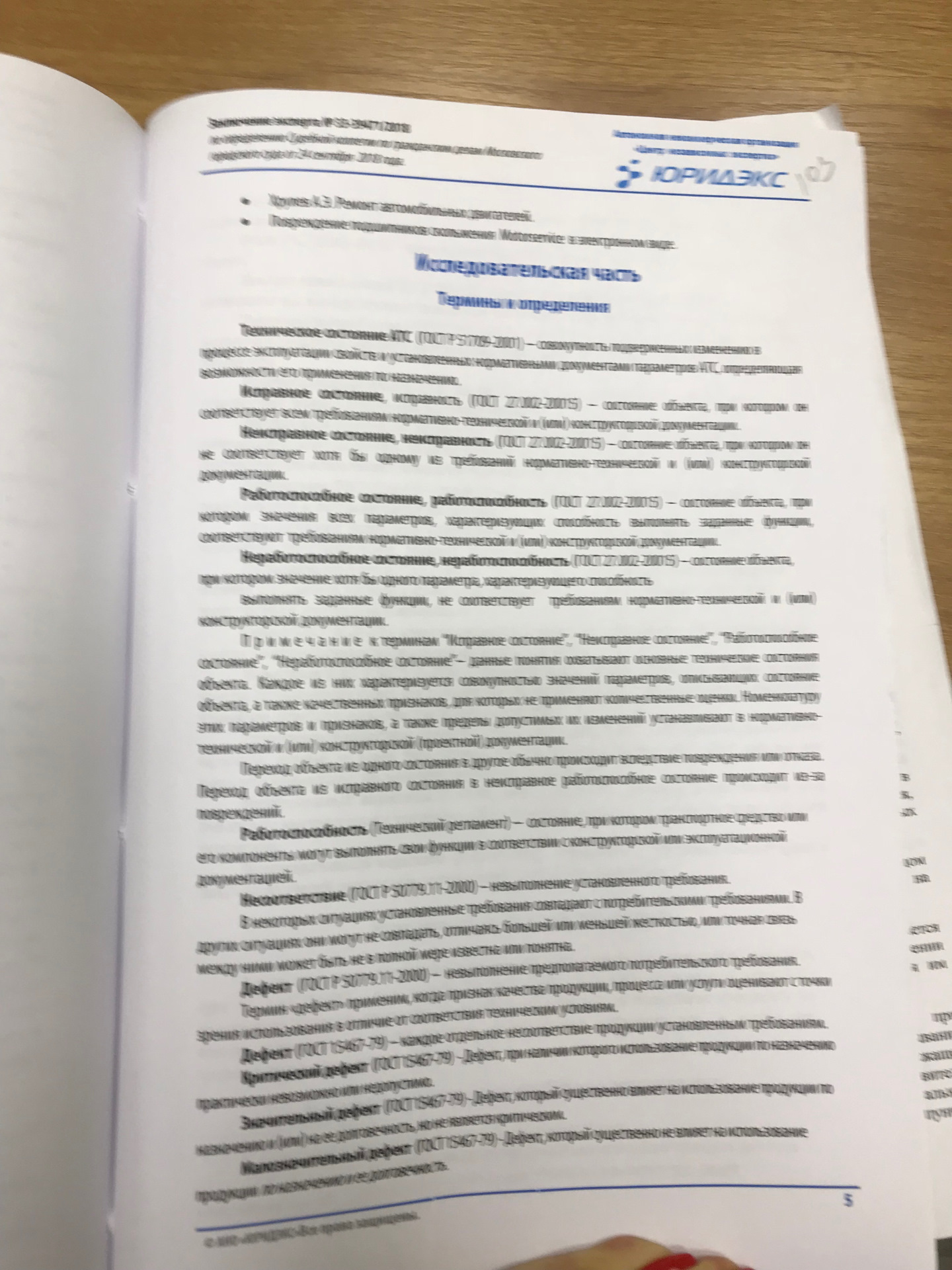

В продолжении темы, в которой я выиграл апелляционный суд над AGP Motorsport, выкладываю, как и анонсировал ранее, полную судебную экспертизу. Поскольку в один пост ограничение только 20 страниц, вот тут продолжение, часть 2.
Запчасти на фото: 112018
Запчасти на фото: B5151
Запчасти на фото: BX204
Запчасти на фото: 20150013

страница 7. вкладуши, болы…
хорошее экспертное заключение.

Ахахахаха)чип и провернутый вкладыш ну вообще не вяжутся никак)масло то в моторе було хоть?😂Или на сухую валил
Экспертизу прочитайте, там все про масло написано. Не читали?
