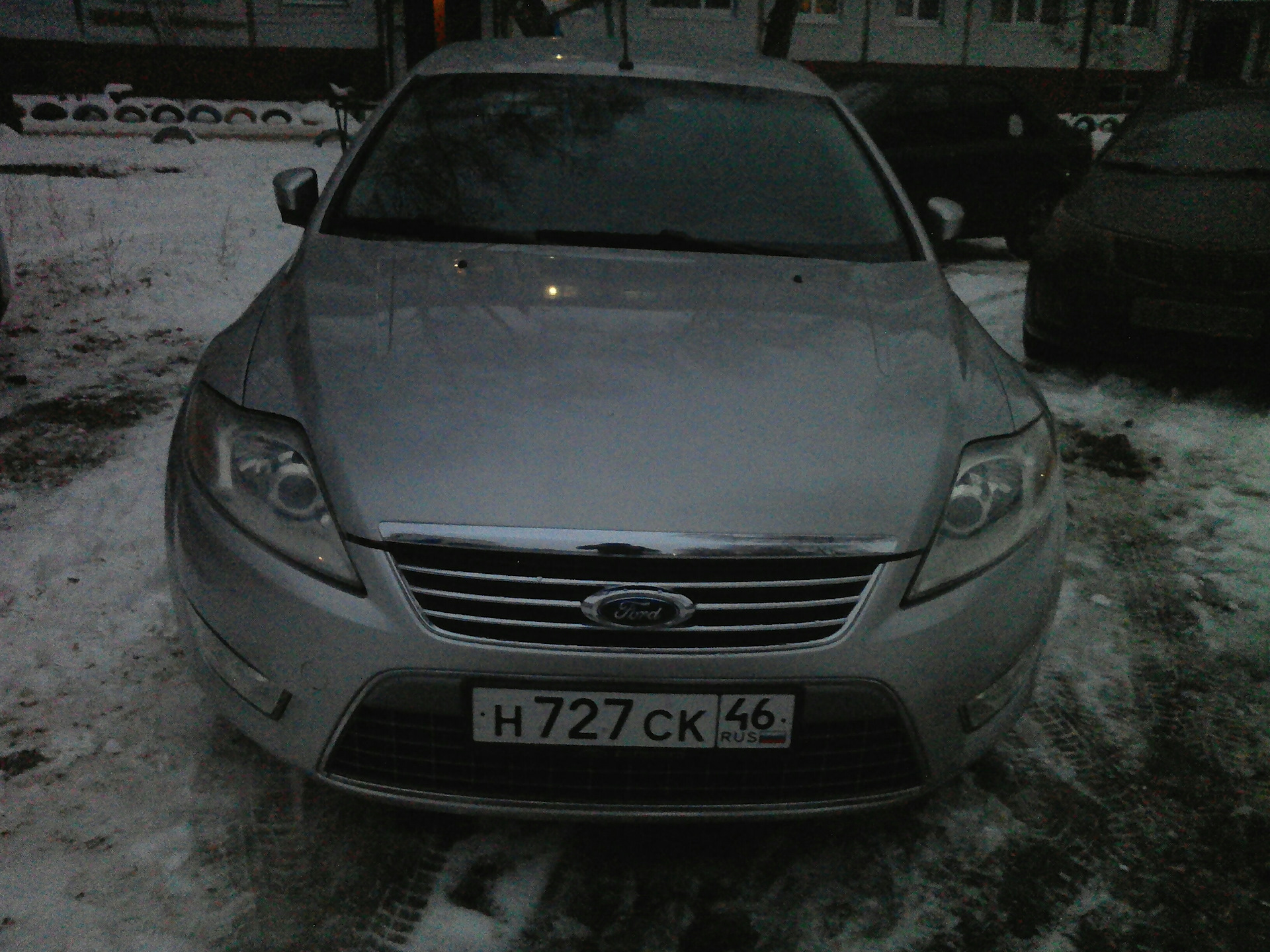

Добрый день, не включается круиз контроль на Мондео 4, и я смотрел у меня предохранитель под капотом ф38 который должен идти на круиз вообще отсутствует, и контактов в этом разъёме нет вообще, просто пустое гнездо под предохранитель, в чем проблема то может быть?
