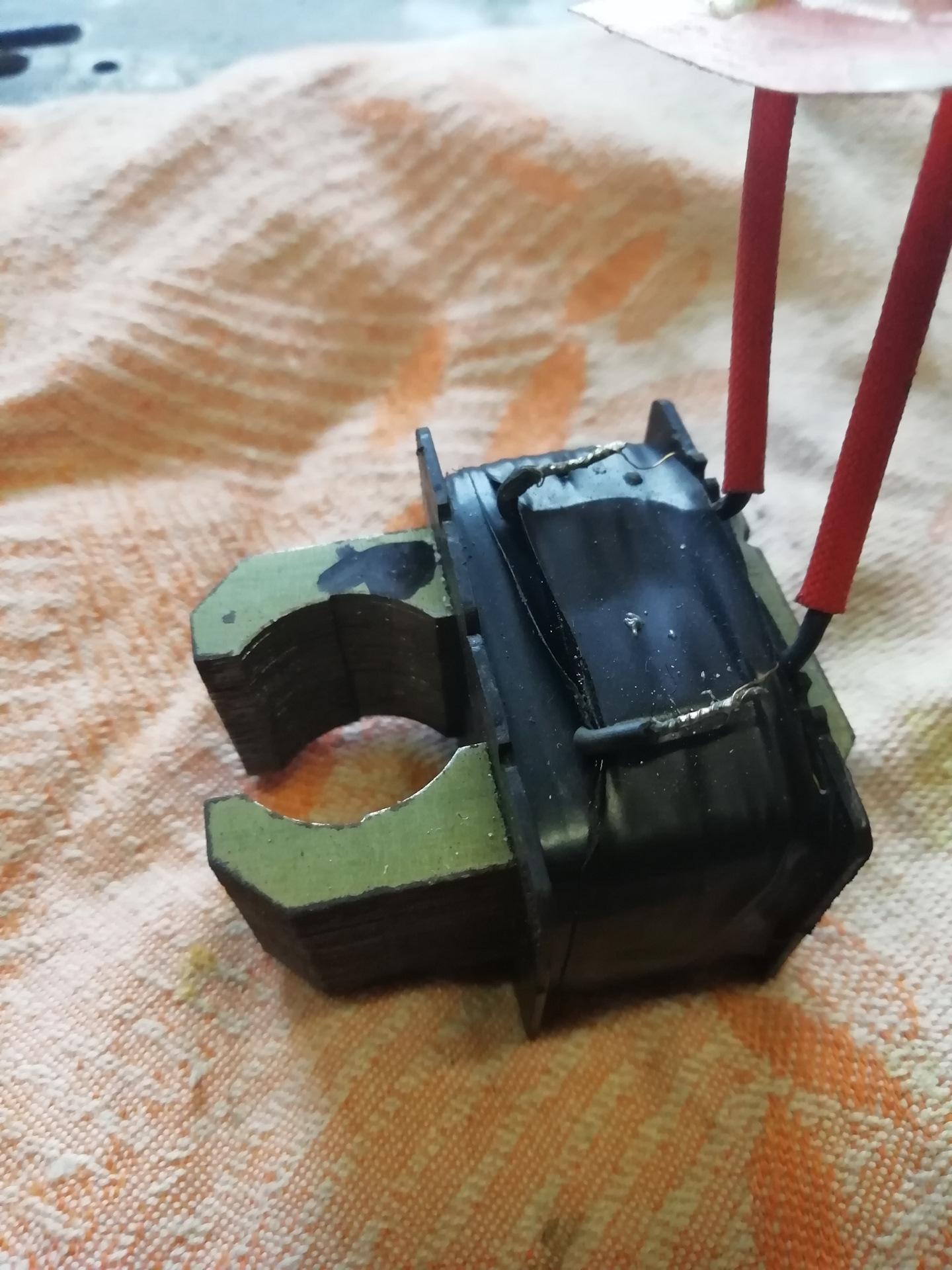

Проработал подогреватель чуть более года и при "пробеге" ~250 часов неожиданно умер… прошлой зимой каждое утро им пользовался, не думал что так быстро лишусь сего блага.
Решил провести "вскрытие" пациента и выяснить причину гибели! Сказано-сделано! Качество литья и всех деталей на высоте, сразу видно заводское исполнение! Виновника долго искать не пришлось, обрыв в катушке электромагнита… черт побери, этого я точно не ожидал! Что делать и не знаю, выкинуть рука не поднимается, Лунфэй в идеале! Может из чего заколхозить возможно эти катушки или в сборе электромагнит поменять? Поиск нужного на Алиэкспрессе и в инете результата не принес(((
Буду признателен за дельный совет!

В каком смысле "обрыв"? Катушка сгорела –перемотать, оборвался провод–найти обрыв если сверху, обычно, очень часто там стоит предохранитель, одноразовый или биметал бывает, смотреть нужно.
Разматывайте изоляцию с катушки.
очень похожая катушка и сам насос на стиралках

А для чего в подогревателе электромагнит?

это, как бы, не совсем магнит.

Тогда перемотай, делов-то!
