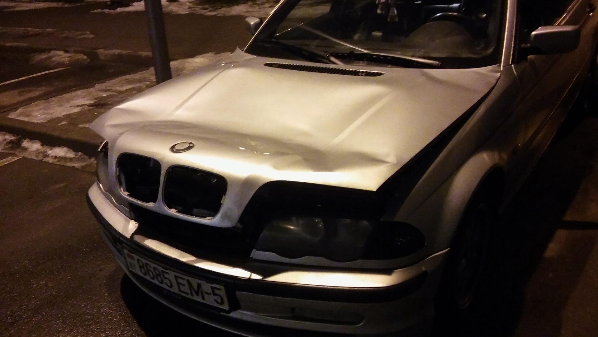

Это первое мое серьезное проишествие за 4 года. Ехал с работы на полном автомате, никого не трогал и тут хлоп, удар, недоумение, что вообще произошло? Скорость была около 100 км.ч. Повезло что ситуация на дороге в тот момент была спокойная. Спинно мозговая автоматика отработала тоже хорошо, не дергая рулем спокойно оттормозился, включил аварийку, кое как приложил капот на место и поехал тихонько во двор.
Как так получилось не знаю, капот был точно закрыт. Видимо механизмы запирания уже устали и просятся под замену.
Из минусов: капот под замену, стекло и мятая крыша. Стекла жалко, менял совсем недавно стоило не дешево. Капота не жалко ему все равно уже был конец.
На замену решил ставить рест капот, купил тут motorland.by Пока ехал заранее настроился на негатив, общение с разборщиками почти всегда такое. По началу так и было, но потом мне даже разрешили прямо на территории его и поменять и даже внезапно "если что помочь говори" Спасибо парню из бмв бокса. Вежливость это очень хорошо)
Одному его поменять сложно, поэтому на подмогу была вызвана девушка) Вместе поменяли. Теперь смотрится так.
Как я не пытался выставить его ровно не получилось.
Возможно это из за дорест крыльев. Если у кого есть опыт замены рестайлинг капота на дорестайлинг кузов буду рад услышать советы.
Вопрос номер 2, какие запчасти из этого узла теперь нужно поменять чтоб ситуация не повторилась?
Такие дела. Спасибо за внимание)

А причинно следственные связи есть какиенибуть? Или просто забыл закрыть?
просто сам забыл закрыть

у меня помню была проблема с замком — капот плохо захлопывался, надо было сильно стучать. Потом на СТО мне показали, где надо отверткой кольцо подгибать и в какую сторону, чтобы капот закрывался. Я с какой-то периодичностью это кольцо постоянно подгибал. Если я не ошибаюсь — это в месте где штырь от капота входит в гнездо внизу — на рис №15 чтоли
Понятно, думаю пока поменять все что обвел красным, пока ценники не посмотрел)
бу замок в сборе со всеми тросиками 50 белорусских деревянных на разборке
Заказал новый уже, мой тоже работал, и работает пока, но раз он так себя нехорошо ведет.)

Есть опыт замены капота. Рестайловые крылья немного короче дорестовых. Как вариант можно петли от кузова ослабить и вперёд капот выдвинуть, но тогда щель будет между ноздрями и фарами.
Это хорошо, так и думал, спасибо за инфу
мне кажется дело не в крыльях а петлях, я менял капот (дорест на рест) и хотел выдвинуть до уровня крыльев, но болты в прорезах петель упираются и не дают хода капоту.
Думаешь петли разные?
думаю что да, проверять не стал) нет желания париться из-за петель, езжу так же как сейчас у тебя на фото

Сочувствую у самого открывался, правда по глупости. Поменял передние стойки и поехал в соседний бокс на развал, капот соответственно не закрывал, а страховочный крючка был не исправен. Совершенно вылетело из головы то что капот не закрыт, решил проехать перед развалом по плохой дороге, проверить работу новой подвески, с плохой дороги выехал на асфальт и нога сама топнула на газ, как это обычно бывает на БМВ!))) На скорости 110 хлопнуло( Под замену карат и правка крыши без покраски, стекло оригинал удар сдержало! Ты не один)))
Спасибо, неплохо он так продержался до 110)

капоты на е46 чяасто открываются, если не закрывать, 3-4 случая в этом году знаю !
Ни че се ) буду теперь на чеку

Ох как досадно! Летом передо мной у 46 тоже открылся капот, ноздри в воздух как ракеты взмыли, чел тоже говорил что был закрыт 100%.
Ага, мои тоже ушуршали, хорошо хоть не побил никому ничего
Крюк не сработал?
Получается что нет
