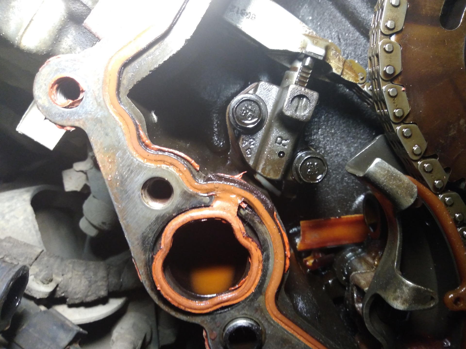

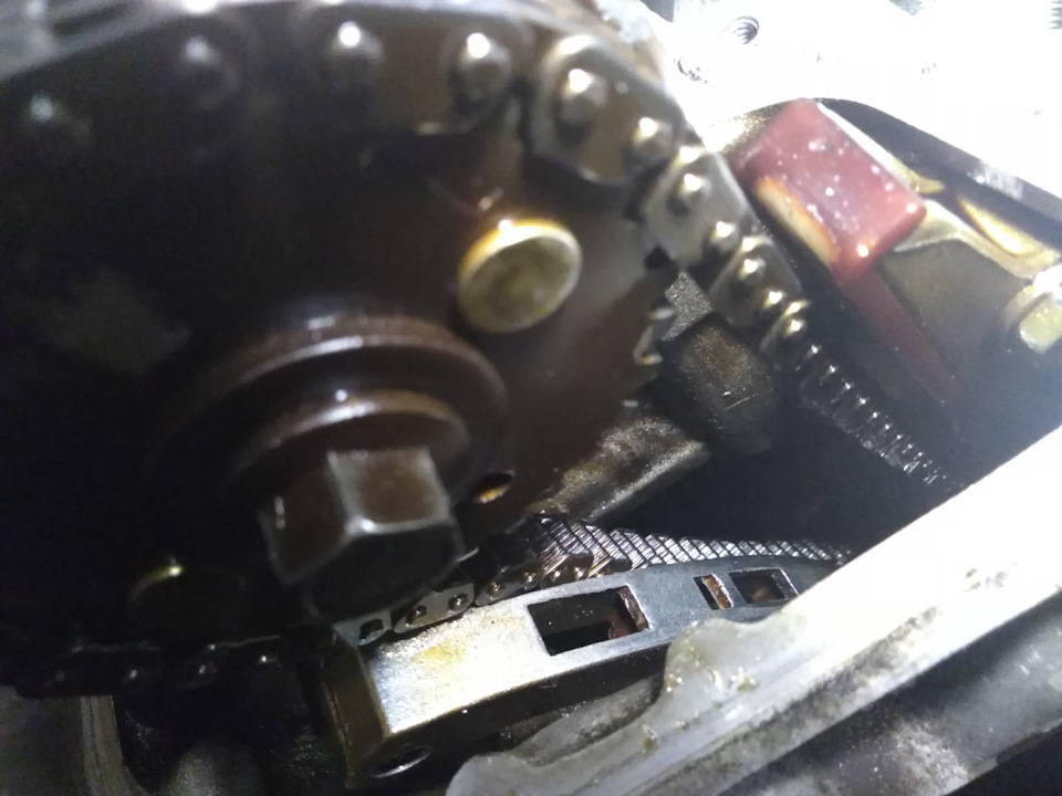

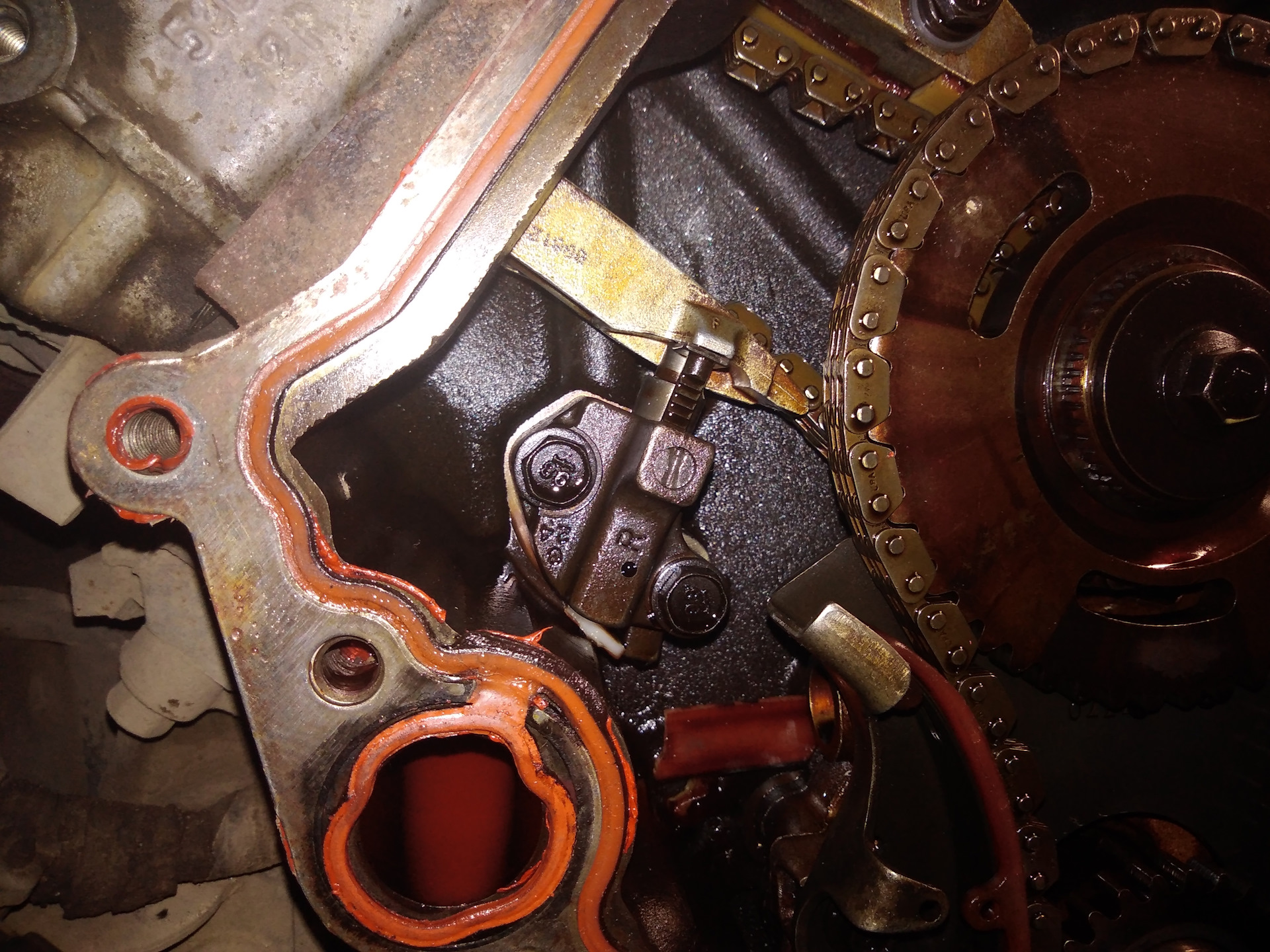

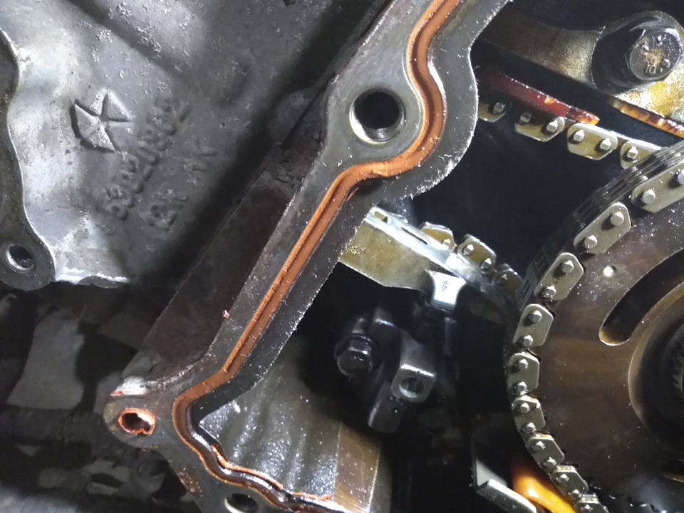

Всем добрый вечер! Разобрал еще вчера, но фото случайно удалились и писать не стал, пока сегодня заново не сфотал.И так товарищи джиперы, что мы имеем, а имеем мы пи, , , , ц. Цепочка с коленвала и все что ее касается, без растяжений и поломок. Цепь левой башки тоже даже ничего, но снизу палец залазит, незнаю это норм или цепь и снизу и сверху должна быть натянута?Ну а правая, откуда и доносились звуки стуки, таааам полный пи…ц!Смотрите все на фото.
Теперь о ремкомплектах, кто заказывал и где и по чем?Очень прошу сориентировать, в россии брать или все же с америки заказывать.Цена у нас в22-35тр, чет ну никак не устраивает.
